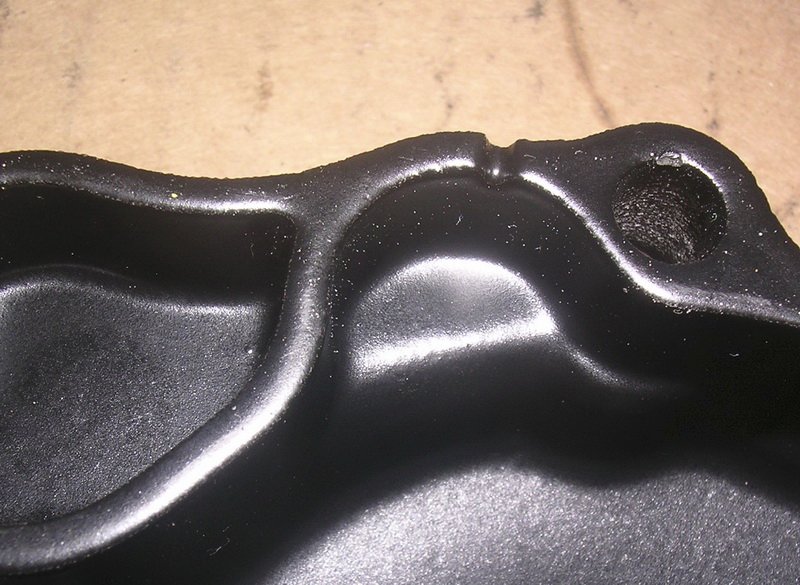

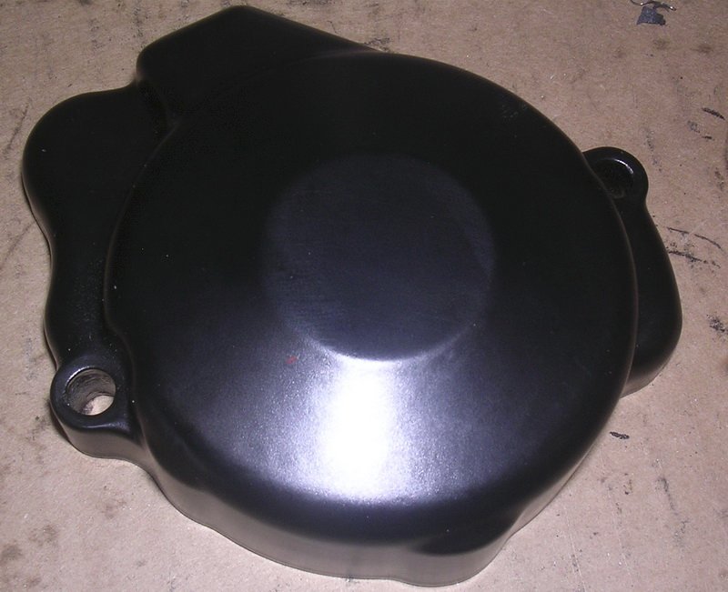

Da ich noch einen Zündungsdeckel habe, hänge ich mal 2 Bilder an.
Die Unterseite hat zum Wasserablauf eine Nut...kennt Ihr das?

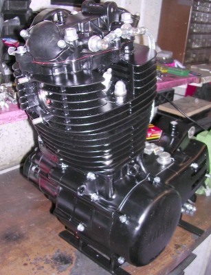

Der komplett gepulverte Motor läuft seit 2016 problemfrei. (bild s. u.)

Den Eigner des Motors habe ich gewarnt, die Rippen außen blank zu machen. Er hat es nicht getan.
Die verzinkten Scheiben sieht man auf dem Bild nicht, weil der Durchmesser mit den Schraubenköpfen (verzinkt 8.8 ) übereinstimmt. Dabei geht es nicht um Flächenpressung, sondern Vermeidung der Schraubenreibung auf Lack oder Pulver.
