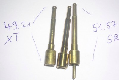

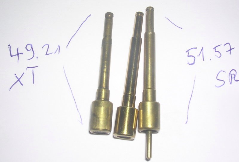

In der kleinen Kneipe gab es ein Problem mit einem Gaser einer SR500.
Der Motor lief superfett und dann kam die Frage nach dem Choke-Kolben.
Gibt es da Unterschiede?
Ja, es gibt sie.
Die Originalkolben haben einen Zapfen unten, die von Keyster nicht.
Das macht aber nicht das Problem, sondern links im Bild ist ein XT500 Kolben, der deutlich kürzer ist.
Wird der versehentlich vertauscht läuft eine SR500 gar nicht gesund.
Das ist eher für VM34SS Fahrer bei der XT interessant.
