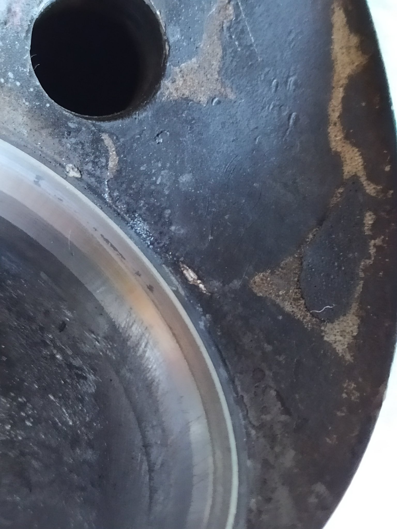

komme mit meiner Überarbeitung Zylinderkopf sehr langsam aber etwas vorwärts,
bin jetzt zuletzt doch noch am Ventilsitz dran.
Ich habe zwei neue Ventile und bekomme den Auslass nicht wirklich dicht.
Zwei Fragen:
1.
Der Ventilsitz ist ca. 1,5mm breit, Bücheli sagt < 1,0 .
Wie tolerant darf man da sein?
2.
Da ich das das erste Mal mache, weiß ich nicht so genau, wie ich den Ventilsitz optisch beurteilen soll.
Habe mit Teroson geschliffen, mehrmals kurze Zeit, also vorsichtig, jeweils mit de Vor- und dann mit der Nachschleifpaste.
Liegt es am Schleifen oder muss der Ventilsitz neu/neu gefräst werden?
Die schwarzen Stellen gehen nur langsam etwas weg, wenn ich 10 Minuten schleifen würde, vielleicht ganz.
Rechts oben sind die auffälligsten, sie sind mit dem Finger nicht spürbar.
Die anderen Bereiche sind alle besser.
Viele Grüße Arnulf

Die Sitzflächen auf den Bildern entsprechen aber nicht meinen Ansprüchen.
Der erste ist noch nicht frei von Pittings, der 2. unrund und der 3. ist zwar noch nicht 100% sauber aber könnte schon recht tief sitzen. Meine verlängerte Werkbank würde teilweise Übermaßführungen verbauen und dann alles neu fräsen. Mit Profimaschine selbstverständlich. Wenn ich es selber bei keinem erhöhten Ventilspiel in der Führung machen kann, sind die chinesischen Diamantfräser vollkommen ausreichend. Für die inneren Winkel sind die neway auch IO. Das Endergebnis zählt. Sitzbreite gleichmäßig, Führungen nicht eiernd und dann alles bremsenreinigerdicht. Mehr muss nicht.

Zur Erläuterung für die Allgemeinheit: Sitz 1 und 2 sind der selbe Sitzring und der Sitz als auch die Korrektur wurden abgesehen von einem Sitzanreiẞzwerkzeug mit tuschierfarbe auf konzentrität und Toleranzen (ebenso wie die Führungen mit Innentaster) geprüft.
Alle Sitze sind im Übrigen auf der korrekten Höhe da auch alle 3 Sitze (wie alle meine Sitze)auf korrekte Sitz"breite" sowie "Höhe" kontrolliert wurden.

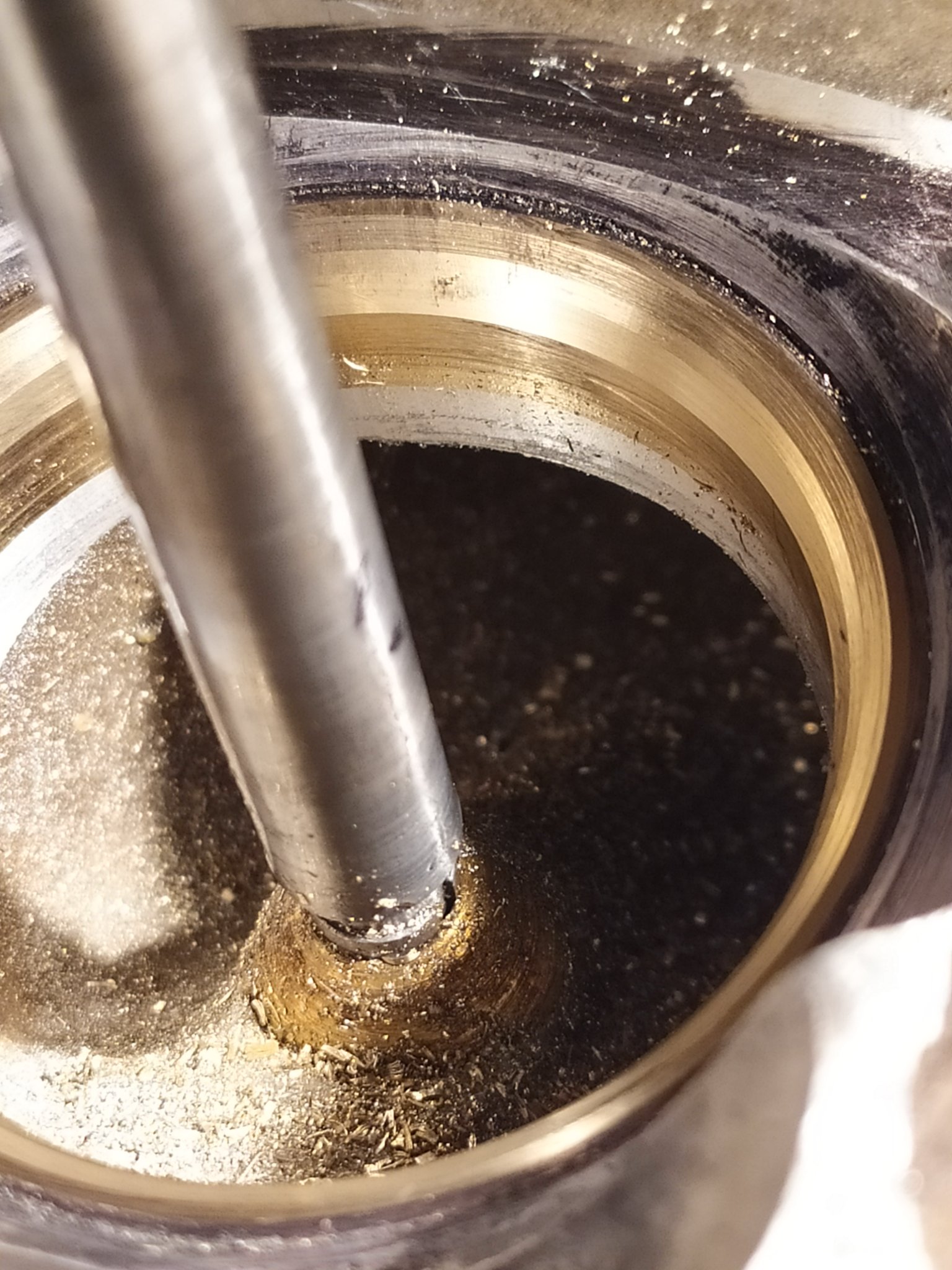

Du brauchst keine Fraese sondern nur einen Instandsetzer der eine brauchbare Ventilsitzmaschine hat! :wink:
Wenn ein Sitz va beim Auslass net korrekt an seiner Fläche über den Umfang trägt (kann schon durchaus dicht sein) dann ist die Wahrscheinlichkeit gegeben daß er vor seiner Zeit wieder undicht ist, abgesehen von Leistungseinbußen.
Kostet wie Merry bereits bemerkte, kein Haus und das seriöse bezog sich darauf das Lkw oder Marine Motoreninstandsetzer meist andere Arbeitsansichten haben als jemand der Auto bzw Motorradmotore Instandsetzer.
Ach ja vergessen, versuche es einmal mit einer anderen Schleifpaste, das Terosonzeugs ist nicht von sehr hoher Qualität. Wer so etwas bei Euch in De haben koennte Weisz ich leider nicht. :(
Hast Du kontrolliert ob das Ventil keine Stufe hat?
Schmier einmal beide (Ventil als auch Sitz) mit Tuschierfarbe oder meinetwegen auch mit dem Eddingmarker ein und dann reibe das Ventil wie beim einlaeppen. Dann bekommst Du ein klareres Bild
