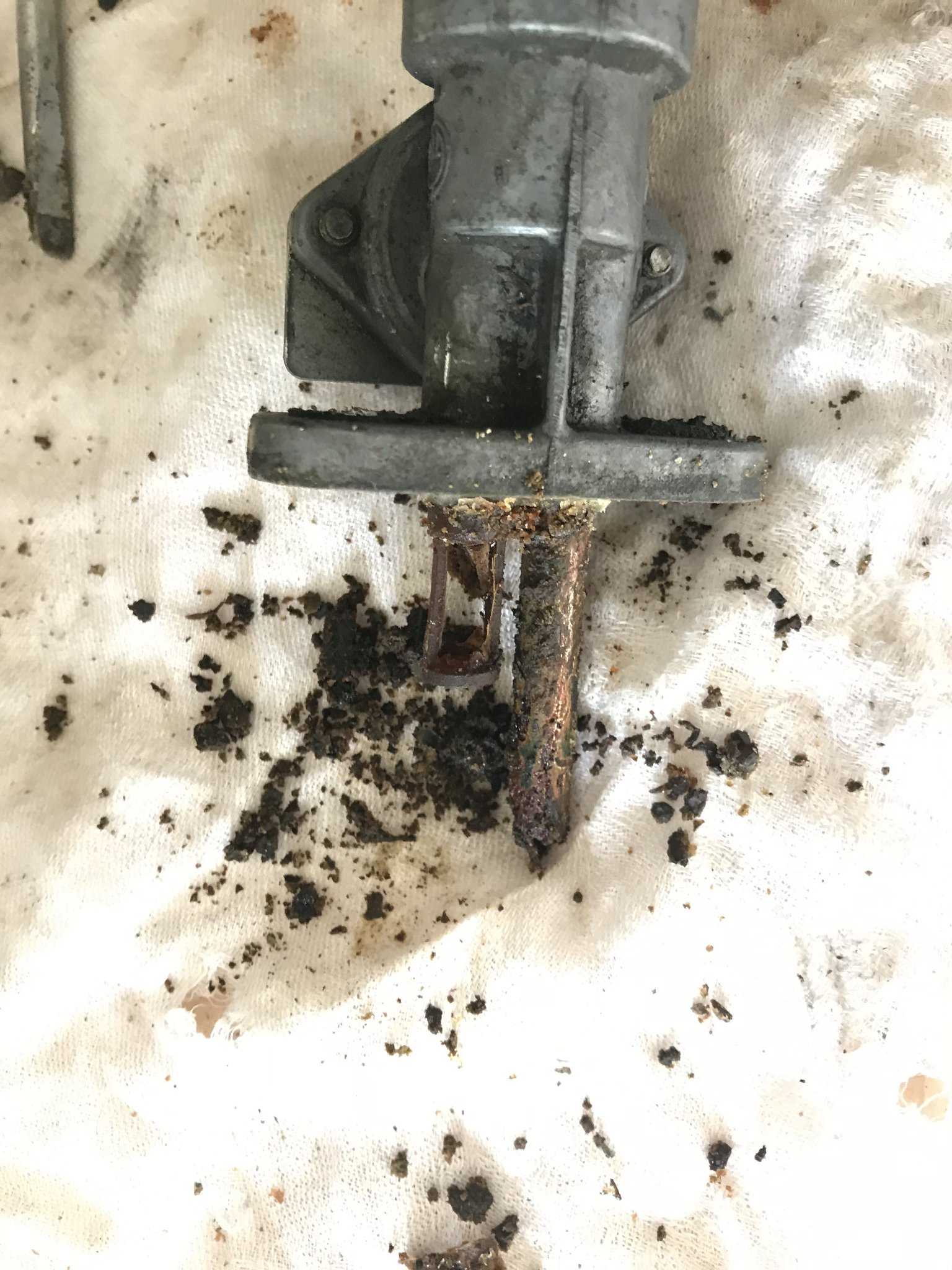

Bilder vom Benzinhahn nach 30 Jahren Standzeit... :

Re: Projekt Wiederauferstehung
Der is doch noch gut
bischen putzen, reinigen, neues Gummi usw. dann hahnt der wieder supi
Jack

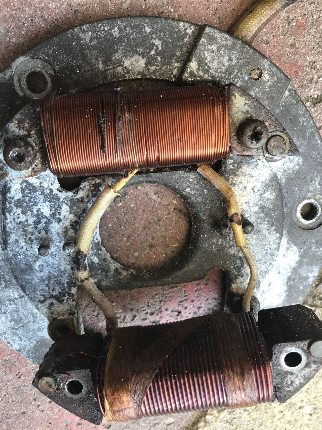

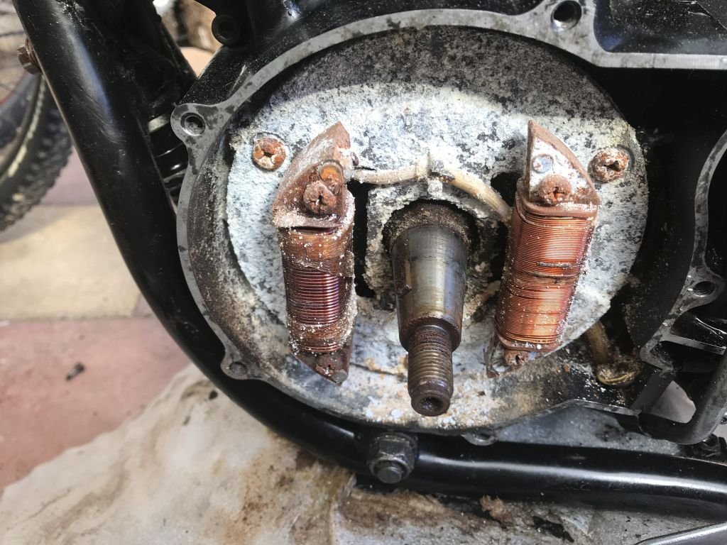

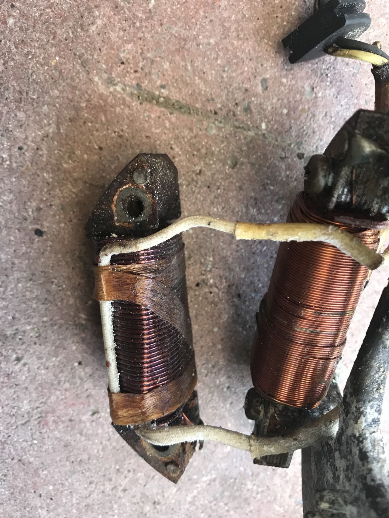

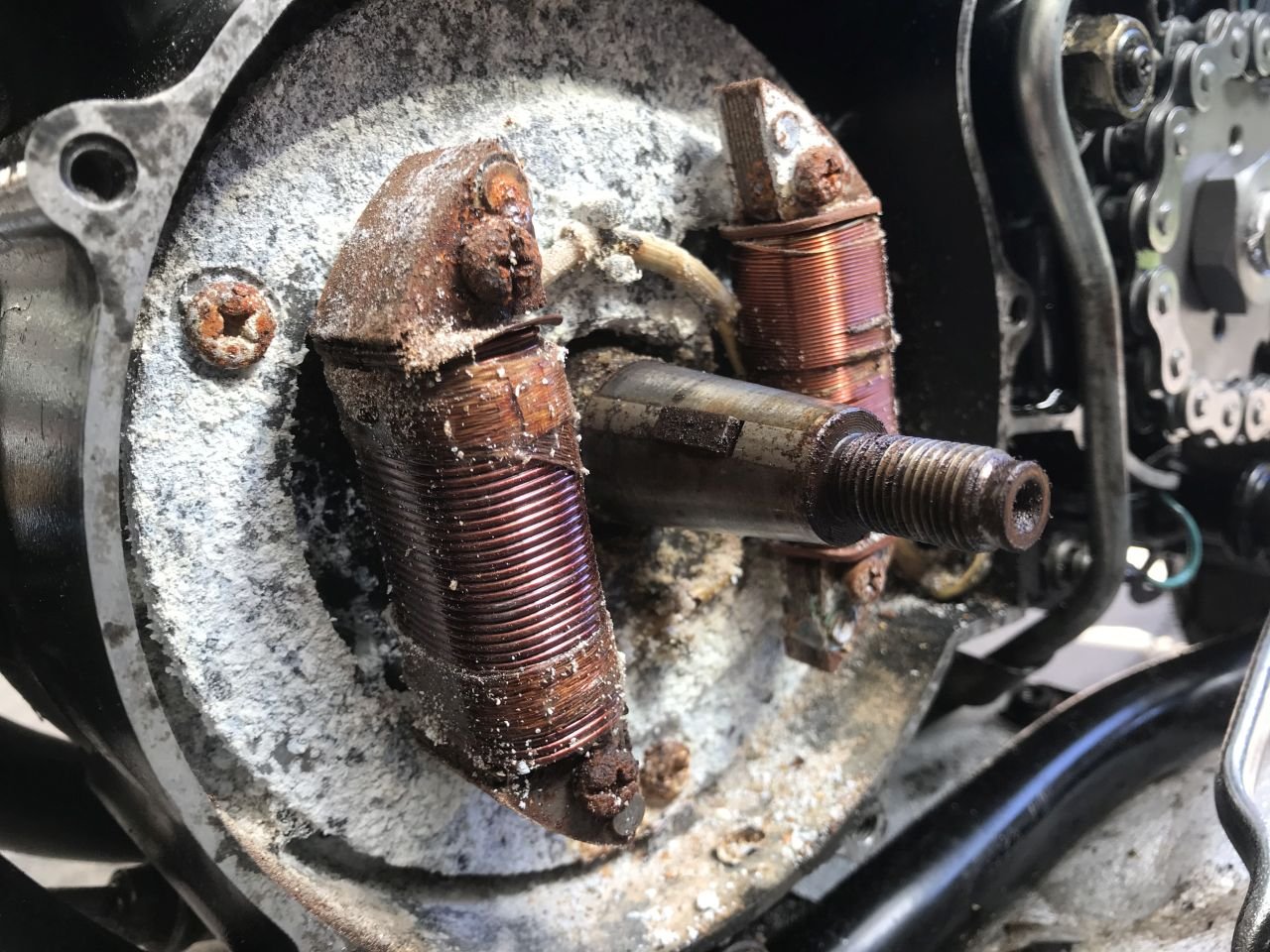

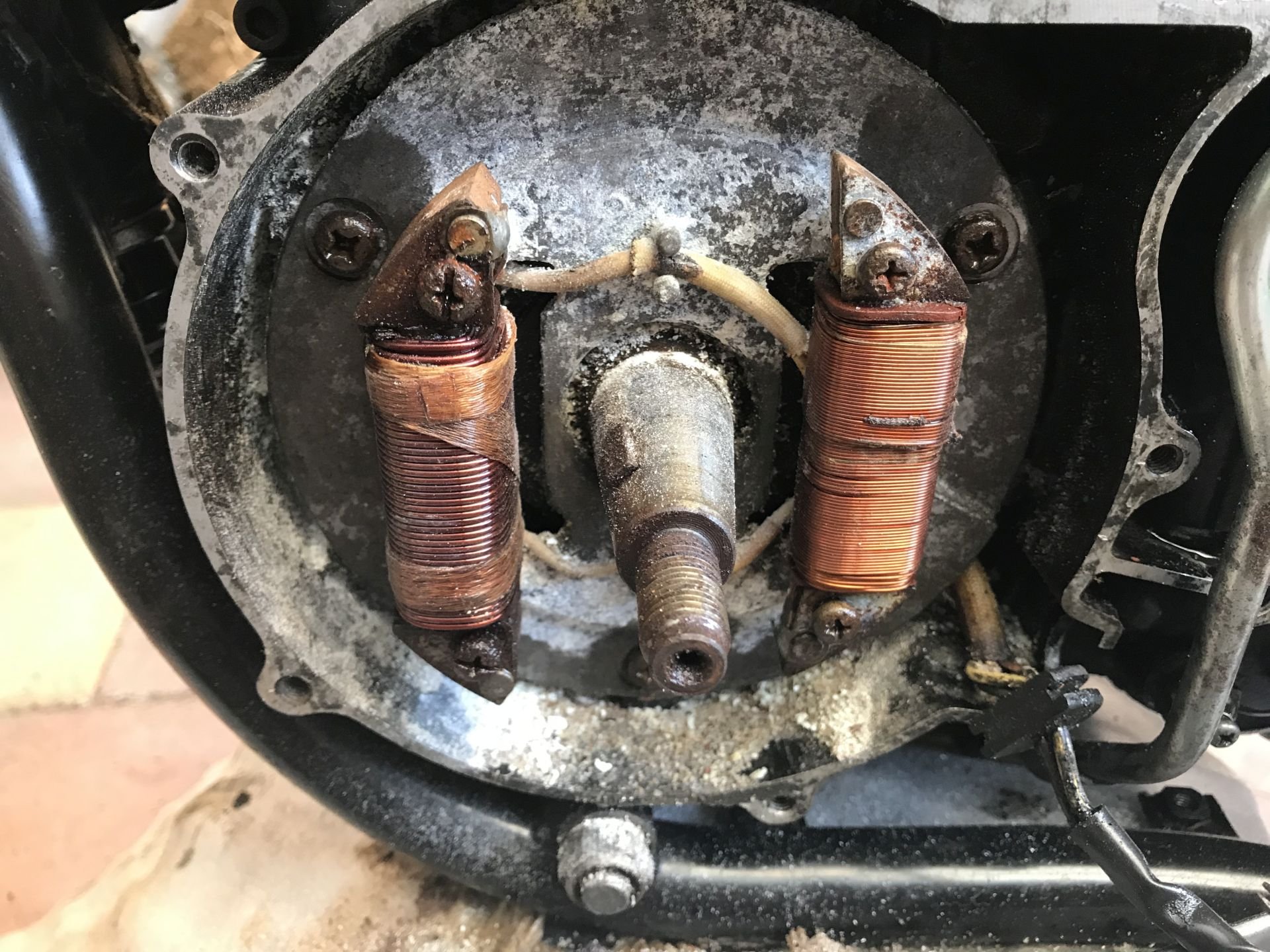

Hier die Lima, eben ausgebaut. Stellt sich die Frage, ob die noch funzt oder gleich auf 12 Volt umrüsten? Was meint die Gemeinde dazu?
- Beiträge: 7190
da hab ich schon schlimmere Limas gesehen, die noch super liefen...

- Beiträge: 5844
Die Lima wurde bereits auf 12V a la Wunderlich umgebaut!
Was für ein Regler ist bei dir verbaut?

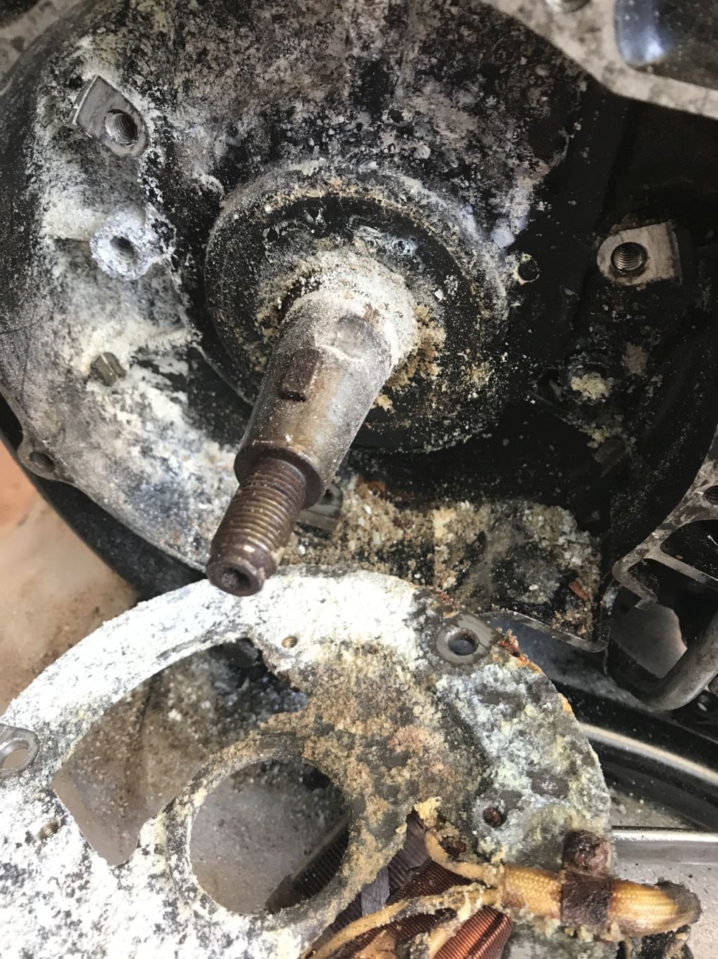

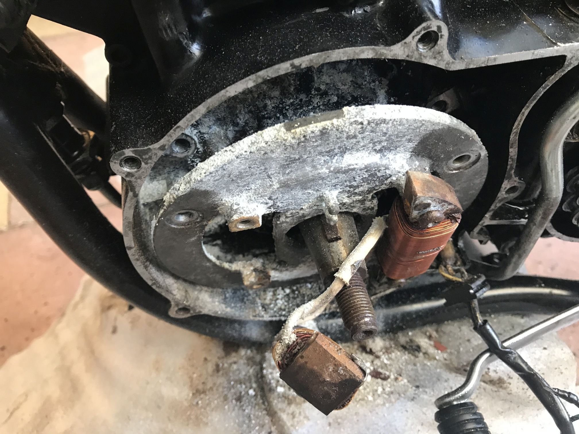

- Beiträge: 4087
Mach unten in den Limadeckel ein Dreikantloch 3mm rein. Den Schlauch oben kannst Du zu machen und auch die Dichtung weg lassen, es sei denn Du magst Watereignisse.
Durch das Loch läuft alles Wasser ab und es trocknet auch schneller.
- Beiträge: 7190
Mach unten KEIN Loch in den Limadeckel, verbau eine gefettete Deckeldichtung und schließ einen Schlauch an den Entlüftungswinkel an. Durch die Dichtung und den Schlauch bleibt die Lima trocken und muss nicht erst wieder leerlaufen, wenn es mal geregnet hat. So ist das konstruktiv vorgesehen und funktioniert an der XT hervorragend, auch bei Tiefwatfahrten, Regengüssen, Schlammfahrten oder einfach nur Sonnenscheintouren.
- Beiträge: 6514
Also: Ich bin ganz beim Frank. Auch der alte Hertweck hat schon empfohlen, die Gehäusedeckel anständig abzudichten, und ich glaub, der wusste schon was...
Den Entlüftungswinkel ggf. mit Knetmetall einkleben, falls er sich lockergerappelt haben sollte.
- Beiträge: 2430
Also: Den Limadeckel zersägen und ohne Dichtung montieren?
das würde ich bestimmt nicht machen, ich bin da auch ganz bei Frank und Hans. Der Schlauch mit dem Kunststoffwinkel sollte montiert und immer frei sein, ab und zu mal mit Druckluft durchpusten kann auch nicht schaden, genau wie den zweiten Belüftungskanal!...ja, den gibt es nämlich auch noch
...der sitzt oben links im Lima Gehäuse und schlängelt sich vorne im Motorblock zum Kontaktgehäuse.
- Beiträge: 4087
Bei ca. 250 SR/XT Motoren habe ich fast 50% mit Rost befallene Limas vorgefunden, trotz gut gedichtetem Deckel.
In fast allen Fällen hing der Schlauch hinter der Schwinge runter, genau in den Reifenspray bei Nässe.
Der Schlauch hat dabei eine gewisse Kpillarwirkung und wenn der Motor abkühlt bzw bei einer Wasserdurchfahrt der Limadeckel wird ein Schluck Wasser angesaugt. Der steht dann unten im Limadeckel und sorgt für ein Aquarium mit Korosionsfolge. Erst letztlich bekam ich einen Motor der nach Eignerangabe fest war. In Wirklichkeit war der Rotor am Stator festgerostet und der Wasser/Rostpegel deutete auf eine dichte Dichtung hin wo das Wasser jahrelang bis zur Blockade des Rotors stand. Der Schlauch hing noch nach unten dran. Das hätte aber ein Ablaufloch unten verhindert. Wer nun aber Watfähigkeit braucht, der sollte den Schlauch nach oben unter die Sitzbank legen.
Das war zwar eine SR , aber bei einer XT wäre auch die Zündung nass geworden.
- xtrack
- Beiträge: 1476
- Wohnort: B/W
Moin zusammen,
nach Säuberung und Kontrolle der Planflächen und Verwendung
einer neuen Dichtung sollte dies auch "dicht" sein.
Klar sollte der Schlauch ordentlich verlegt sein.
Ich beschädige den Deckel bestimmt nicht absichtlich.
