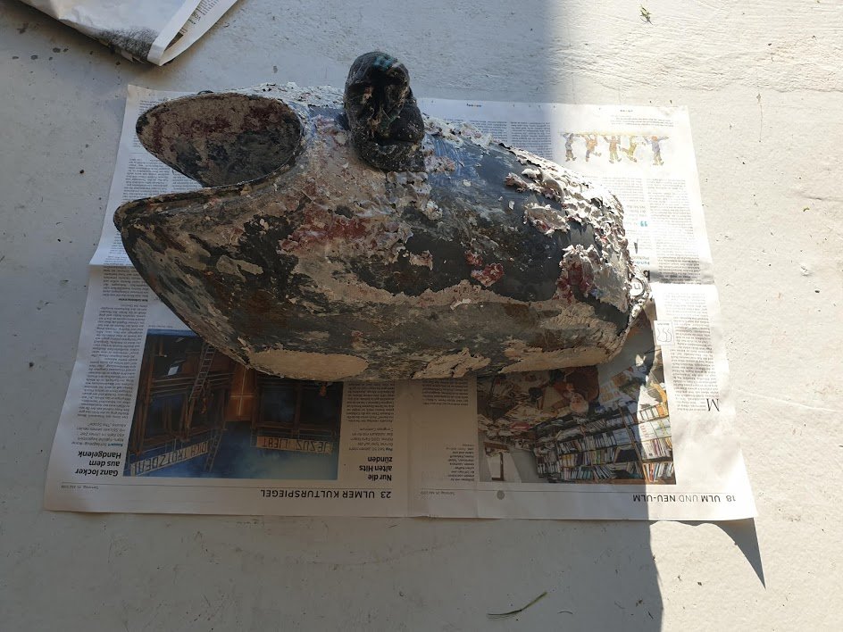

Das Thema Tank entlacken mit Ameisensäure wollte ich jetzt auch mal angehen.
Also ab in die Apotheke (shop local und so - nachdem alle drei KFZ-Teilehändler in einer 40tausend-Einwohner Stadt am Samstag geschlossen haben - perfekte Vorzeichen eben um bei der Ameisensäure erfolgreich zu sein).
1. Apotheke: haben wir nicht. Können wir auch nicht bestellen
2. Apotheke: Bestellung möglich. 60 Euro pro Liter. (ups...)
3. Apotheke: Bestellung möglich. 24 Euro pro Liter.
Gut, nehm ich. Nächste Woche kann ich das Zeug abholen.
Twinshocker
Beiträge: 378
Wohnort: Allgäu
Re: Abbeizen mit Erfolg
Beitragvon Twinshocker » Sa Mai 23, 2020 15:35
Das Elend daß die heutzutage erhältlichen Abbeizmittel eher als Hautlotion geeignet sind als damit Farbe runterzubekommen ist ja bekannt. Angeblich gibts das "gute" Zeug noch bei Malern und Lackierern.
Allerdings kann man die Wirkung auch stark verbessern wenn man das Teil in einem Müllsack luftdicht verschliesst und zwei Tage wirken lässt wie Lingerl geschrieben hat.
Insofern bin ich bisher noch immer ohne härtere Mittel wie Ameisensäure ausgekommen.
AndreasXT600
Beiträge: 413
Beitragvon AndreasXT600 » Sa Mai 23, 2020 17:10
Den Trick mit dem Müllsack hatte ich zusätzlich versucht. Ohne Erfolg. Dadurch das keine Luft ran kommt, wurde die Beize nicht hart und hat dadurch keine Wirkung erzeugt.
Meine Beize war von "Mipa". Gekauft über Ama*on, war der Verkäufer auch sehr unfreundlich, als ich ihn wegen Nicht-Funktionieren von dem Zeug kontaktiert hatte.
schlork
Beiträge: 626
Beitragvon schlork » Sa Mai 23, 2020 23:16
Auf meinem Tank waren zig Farbschichten drauf. Mit Oxystrip ging das letztendlich alles weg. Ich habe den Tank 2-3 Tage im Müllsack gehabt und dann mit der Spachtel das Zeugs runter gekratzt. Musste das Ganze auch nochmals wiederholen, weil die unteren Schichten noch fest waren, aber letztendlich ging es verhältnismäßig gut. Da das Zeugs wie Gel ist, lässt sich das Ganze auch gut handeln.
