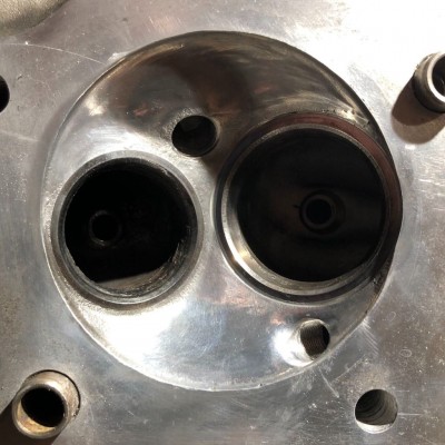

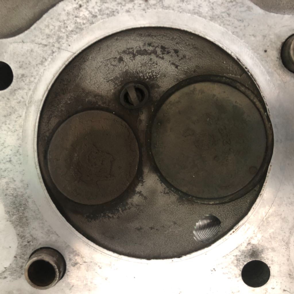

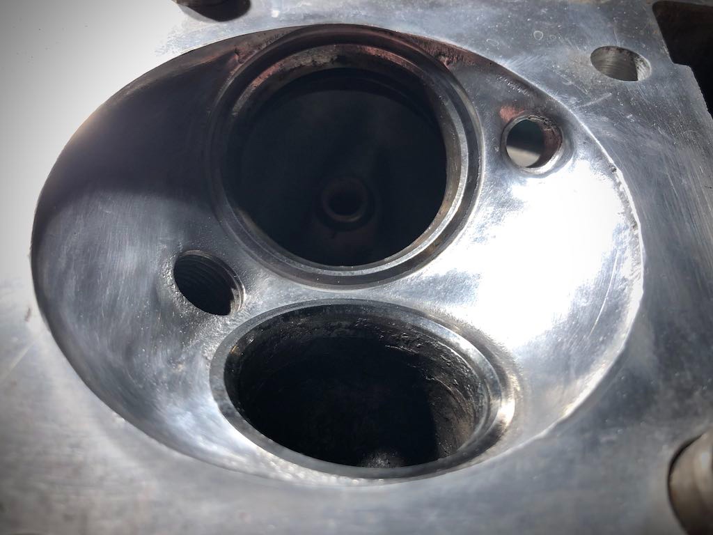

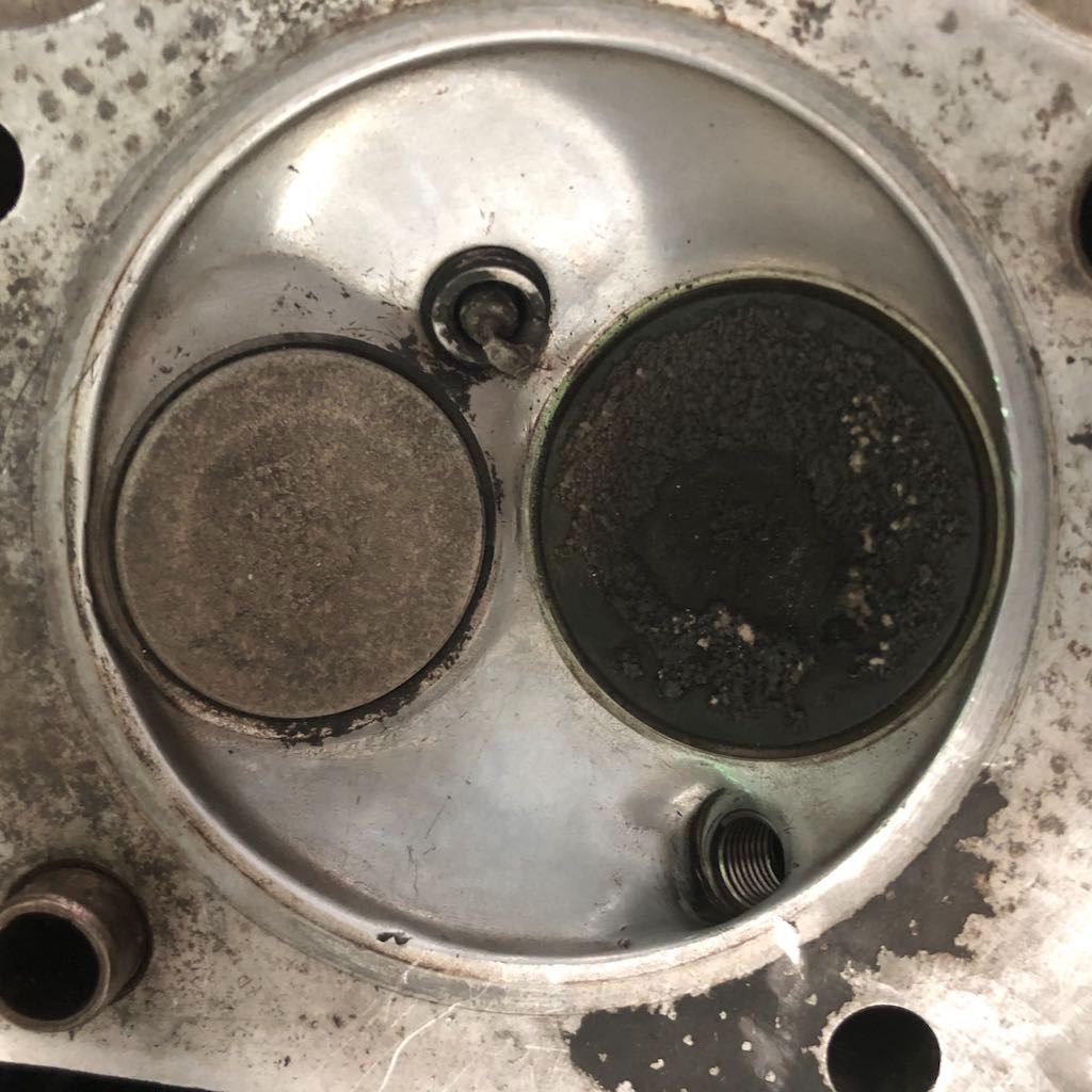

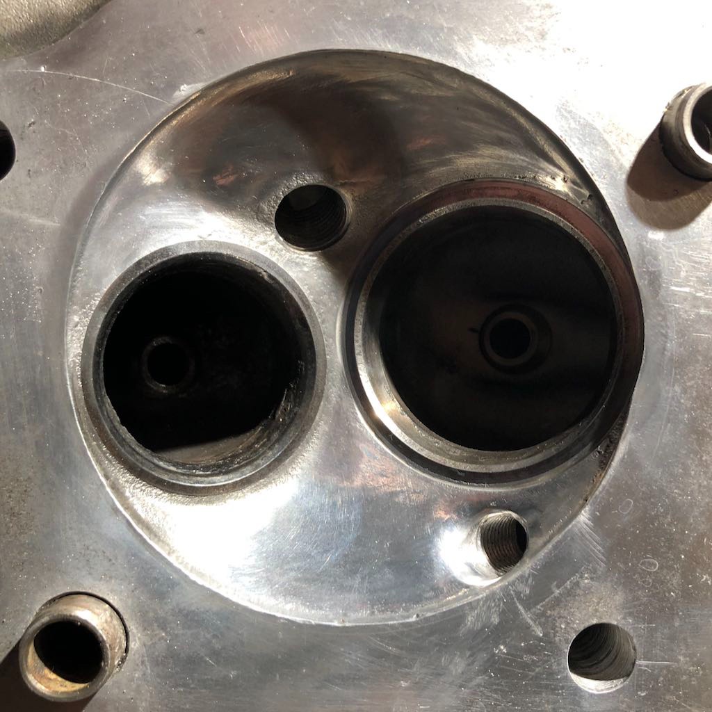

Re: Motor Revision Planung
Soo..
Bei mir geht es laaangsam vorwärts - mangels Energie wegen dauerkränklich.
Mein Ersatz-Zylinderkopf hat die Bohrung für die 2. Zündkerze.
Der Kopf ist jetzt beim Führungen machen und eventuell planen.
Am Kopfdeckel steht noch eine Beladung aus.
Original Vom CNC-Mann Nachgearbeitet

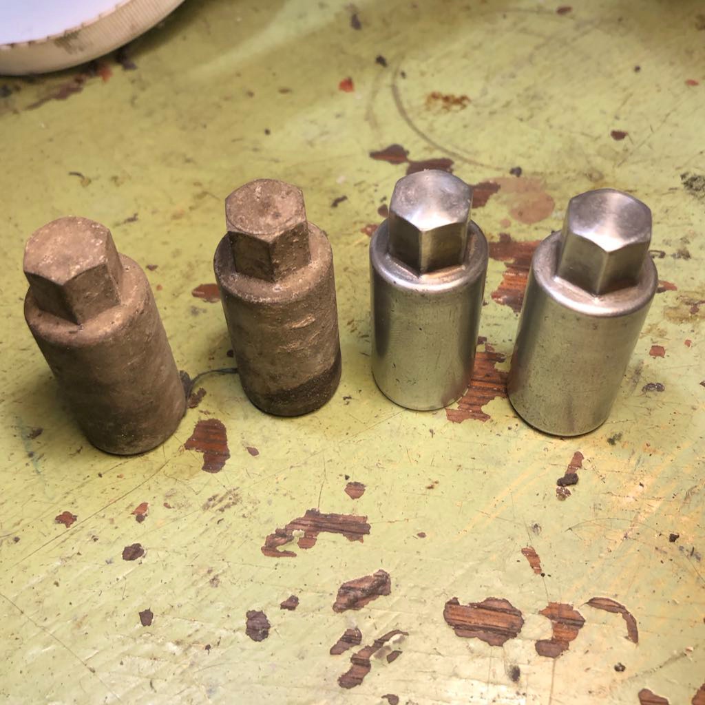

Noch 'ne Frage zur Montage:
Die Aluhülsen für den Zylinder habe ich aufgearbeitet und gelackt. Die sind noch gut.
Wenn ich die mit Kupferpaste montiere, wie muss ich da das Anzugsmoment korrigieren?
Und zu den Stehbolzen für den Kopf. Kupferpaste oder Einkleben? Habe beides schon gelesen.
Lange Seite ins Alu und nicht ganz bis runter schrauben ist klar.
Woddel
Woddel
JA. Kupferpaste ändert das Drehmoment massiv, das überdreht sich dann.
Ich würd die nur leicht geölt montieren.
Oder (Achtung Theorie) trocken montieren, die Umdrehungen zählen, aufmachen, Kupferpaste drauf, und dann die gleichen Umdrehungen wieder festziehen. Die kritische Dehung des Bolzens bleibt damit gleich, die Hemmung ist aufgrund der Schmierung nicht so groß, aber andererseits trocknet Kupferpaste ganz gut ein und das geht eher nicht von selber wieder auf.
Alternativ trocken mit Schraubendichtung "leicht" montieren, das dichtet das Gewinde ab und verhindert Korrosion. Und ändert das Anzugsdrehmoment nicht. Guter Tipp auch für Gehäuseschrauben. Jedenfalls zu empfehlen bei Schlechtwetterfahrern mit eventuellem Salzeintrag.
Stehbolzen würd ich nur leicht ölen, da hatte ich noch keine Probleme. Auf beiden Seiten.
Ok. Vorher war es mit Kupferpaste montiert und die Dinger gingen halt schön auf...
