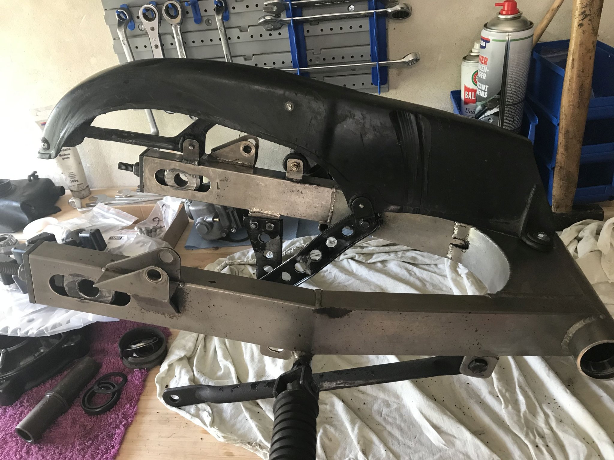

Aber vorab: Schrauben (auf Amateurniveau) tue ich seit Mitter der 70er, meine XT (Bj 1980) habe ich seit 1981. Kurz nach dem Kauf wurde sie mir gestohlen und vor ein Brückengeländer gesetzt. Das Geld der Versicherung habe ich in die Reparatur (u.a. Rahmen richten) und in eine Kastenschwinge (Hillmer von 1982) investiert.

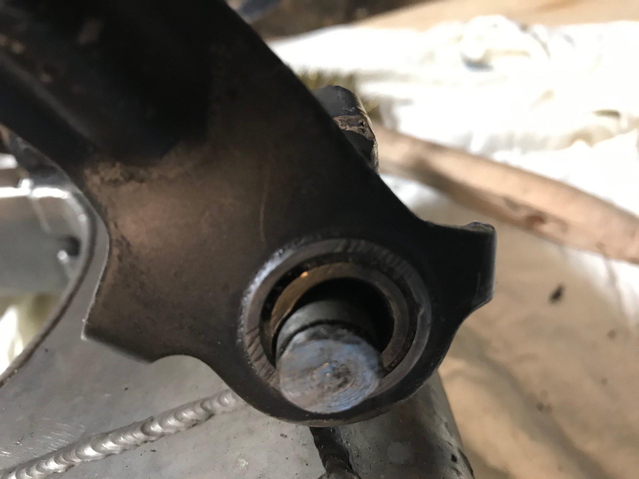

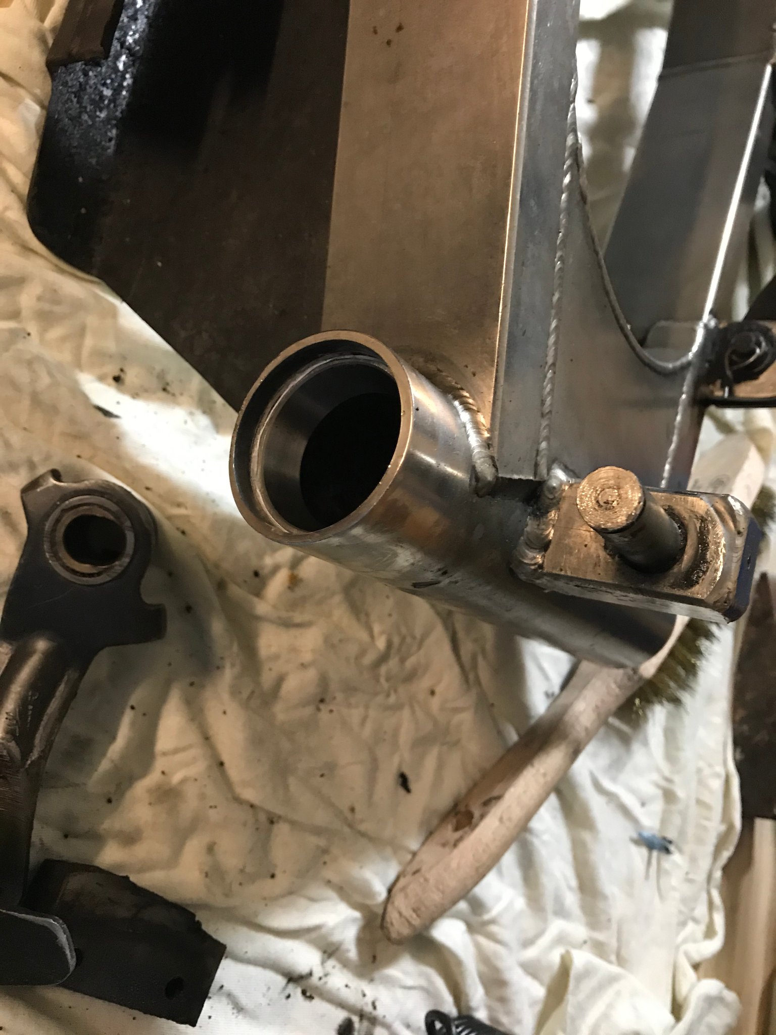

An die ausgelutschte Aufnahme des Kettenspannarms erinnerte ich mich beim Ausbau der Kastenschwinge, die hatte ich erfolgreich verdrängt. :eek:

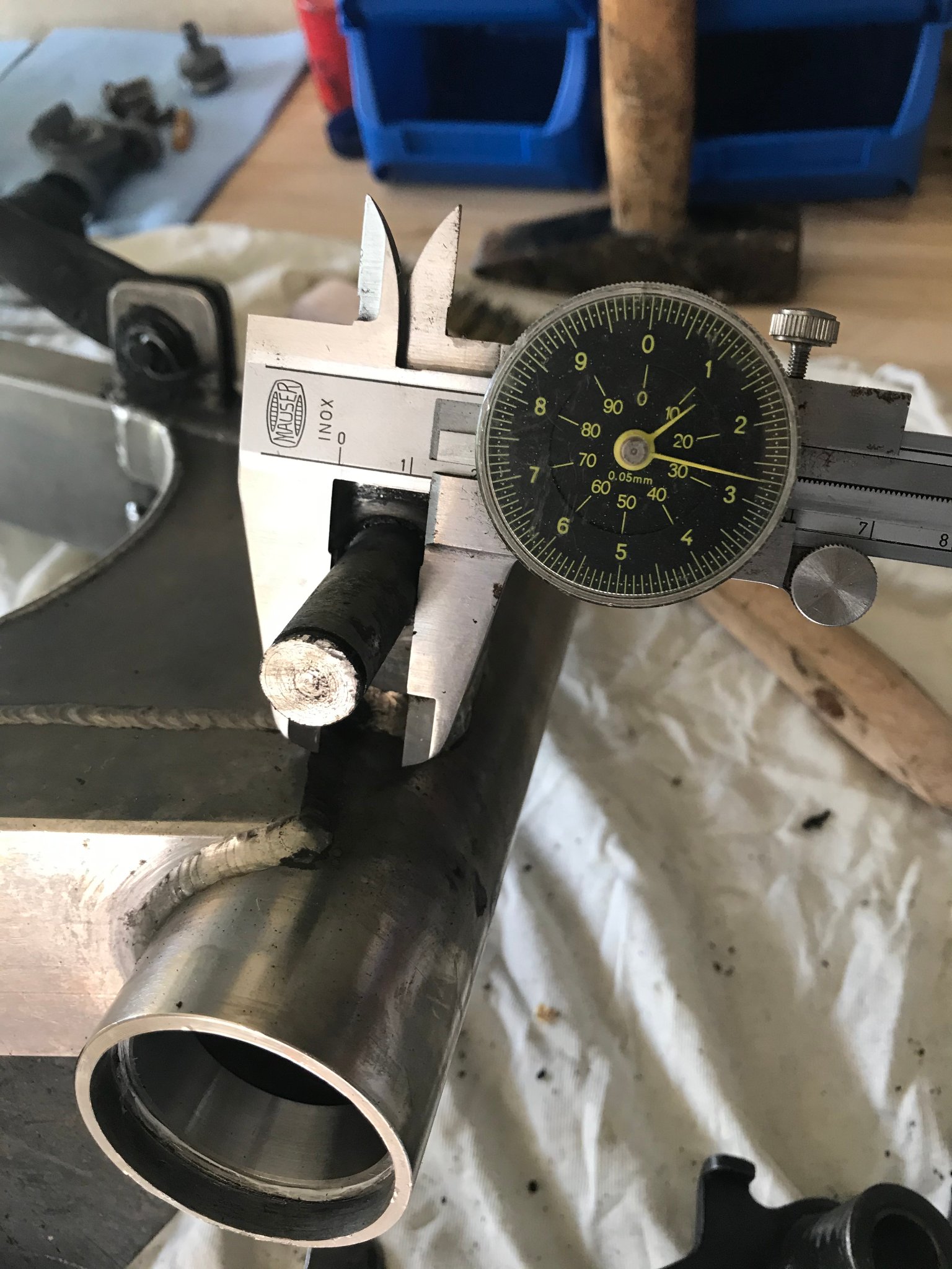

Das Gutachten der Schwinge wurde 1981 erstellt. Meine Vermutung ist, das - wenn überhaupt - eine XT vor 1980 als Muster für Position und Stärke der Kettenarmaufnahme herangezogen wurde. Der Bolzen meiner Schwinge ist aktuell ca. 12,7 mm dick.

So, hier jetzt meine Fragen an die Gemeinde:
  • Kann es sein, das die Schwinge der XT hinsichtlich der Position der Kettenarmaufnahme vor 1980 anders war?
  • Ist der Durchmesser des Bolzens anders vor 1980?
    • Sind die Arme des Kettenspanners bis ´79 und ab ´80 unterschiedlich lang?
      (Komme darauf, weil die Länge des Spannarms bei KEDO unterschiedlich aussieht)
    • Könnte es dann sein, das mir der Hersteller eine Buchse in die Achsaufnahme des Arms eingesetzt hat oder sind da immer welche drin?
    Bin noch auf der Suche nach einem Fachbetrieb, der mir eine neue Buchse einbaut. Habt Ihr einen Tipp? Gerne schenke ich dafür auch etwas Geld her ;D
