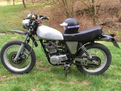

Hi,
der globige Buzzetti muss endlich weg. Leider ist die originale Halterung für den Seitenständer weg.
Wer von euch hat einen weisen Vorschlag? Gerne auch Out of the box.
Im Anhang Bilder.
VG
budsbest

...Bilder?
Entsprechendes Blech anbraten...
Da war doch dieser Schlachtrahmen letztens... :gruebel:

Denke auch an einen Rahmen als "Spender". Wobei du da sicher sein kannst, dass das Blech zur Aufnahme etwas Zuwendung braucht.

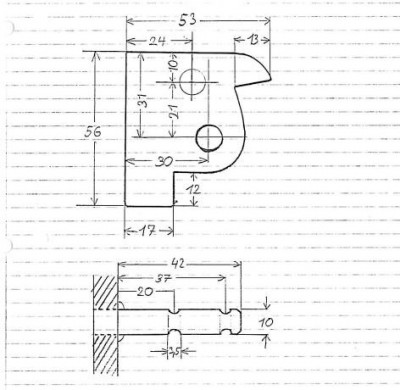

Beitragvon Frank M » Do Mär 26, 2020 20:15
nicht von mir und nicht ganz vollständig, aber immerhin...

Ich würde das auch lieber neu machen, wenn eh schon nix vorhanden ist. Ein Spenderteil kann vielleicht als zusätzliche Schablone/Kontrolle dienen...

...da steht ja dem Neubau der Ständeraufnahme nichts mehr im Wege...👍
Danke Frank,
das ist von mir, hab sogar noch irgendwo den über 25 Jahren alten originalen Zettel rumliegen :ja:
