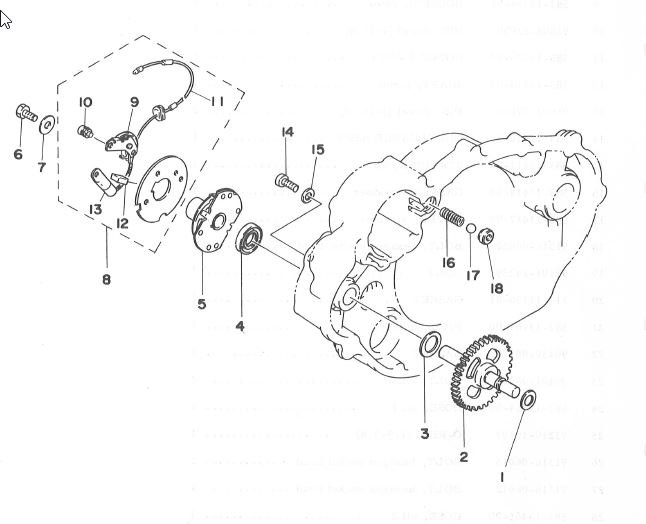

bin gerade dabei einen Motor zusammen zu bauen.
Beim Einbau der Welle für den Fliehkraftregler habe ich bemerkt das ich die Distanzscheibe die zwischen Motorgehäuse und Wellenschaft montiert wird nicht mehr habe.
Verloren, verlegt oder einfach verschlampt...
Im Reparaturbuch steht leider nicht drin welche Maße die Scheibe hat.
Schaft der Welle hat ca. 9mm Durchmesser
aber wie dick muss die Scheibe sein?
Habe eine gefunden mit 9mm Loch und 1mm Stärke, damit sitzen die Zahnräder dann fast bündig.
Könnte es diese sein?
Oder ist die "richtige" vielleicht etwas dicker?
Irgendwas ist ja immer. :evil:

Beitragvon motorang » Sa Mär 21, 2020 15:45
Servus Hans
Es gibt keine blöden Fragen ... :D
viewtopic.php?f=2&t=8015
Nummer 3? Auf der anderen Seite ist auch noch eine:
und da > https://www.motorang.com/motorrad/xt_ti ... terbrecher

Beitragvon oldman » Sa Mär 21, 2020 16:31
Sollte passen, ist die Scheibe #1 auf der Zeichnung. Maße 9 x 17 x 1 mm.
Scheibe #3 hat 15,5 x 24 x 1,5 mm.
