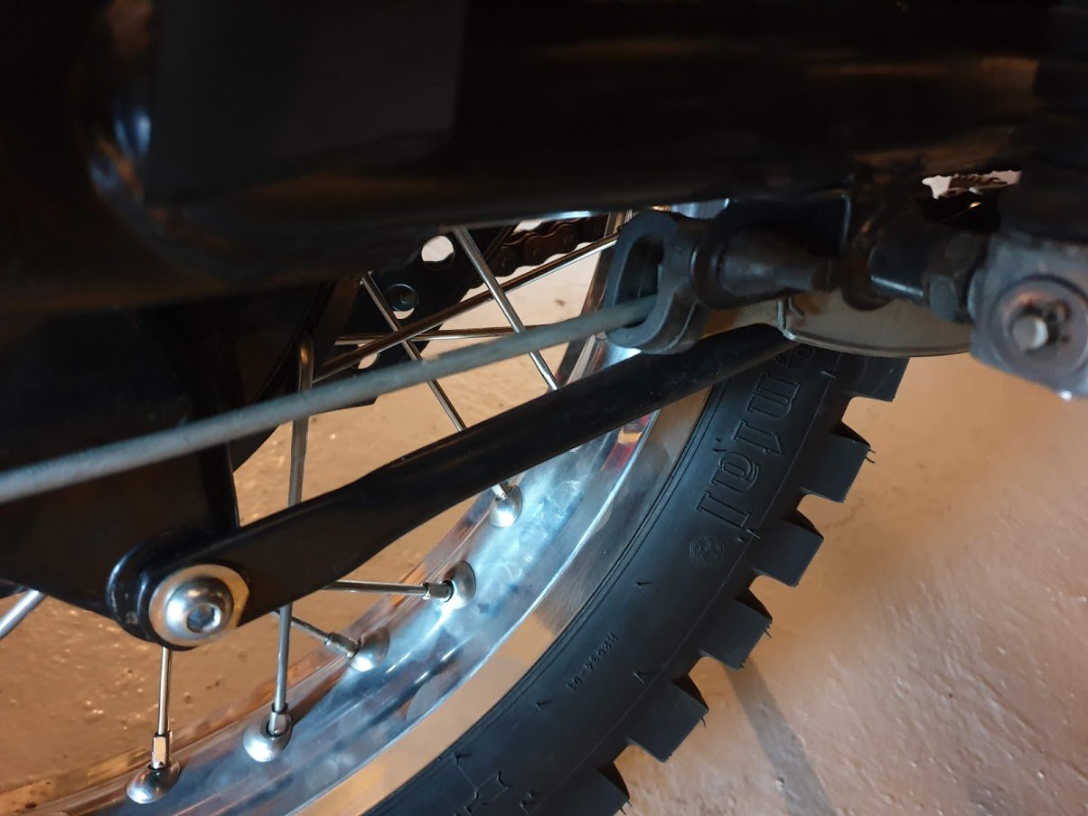

Kann mir jemand sagen, wie Bremsgestänge und Gummiführung korrekt zusammengehören? Wie auf dem Bild ersichtlich passt das bei mir nicht so richtig. Von der Position her müsst das dicke Gelenk in die Führung rein. Kann man machen, ist dann aber nach dreimal Bremsen wieder so wie auf dem Bild

Dieses Gummiteil soll eigentlich nur die runde Zugstange führen, das Gelenkstück bleibt in der Ausgangslage des Bremsgestänges normalerweise auf Abstand zu dieser Führung! Prüf doch nochmal nach, ob das Gestänge samt Fußhebel vorn und Bremshebel hinten insgesamt richtig justiert ist!?

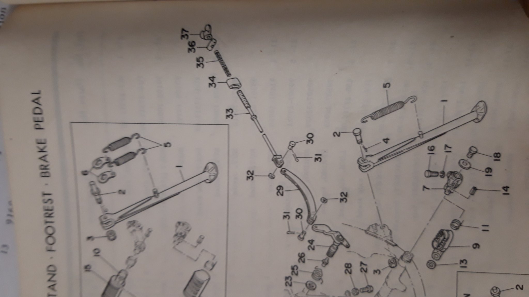

Meine Glaskugel sagt mir, daß das Gummi andersrum drauf gehört.

Auf der Zeichnung ist vielleicht ein kleiner Fehler verewigt worden, denn bei meiner XT zeigt das asymmetrische Teil dieser Führung, die seit 1977 noch nie angetastet wurde, nach unten, was die Situation dort auch kaum anders zulässt!?

Also, rei hat recht,das gehört andersrum,
musste durch die Lasche ziehen.
schlork,wie hast du das wie auf deinem Bild
zu sehen, befestigt ?

Prüfe mal die Flucht der Stange
dann wirst du es bemerken

Hab heut Mittag sicherheitshalber doch noch einmal nachgeschaut an meiner '77er XT: die Führung zeigt wie erinnert nach unten, sodass die beiden Hauptkomponenten des Bremsgestänges gut in einer Flucht liegen! Würde diese 'Öse' nach oben weisen, bekäme das Gestänge an dieser Stelle einen ausgeprägten und recht ineffizienten Knick …

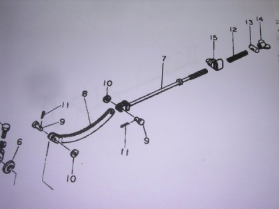

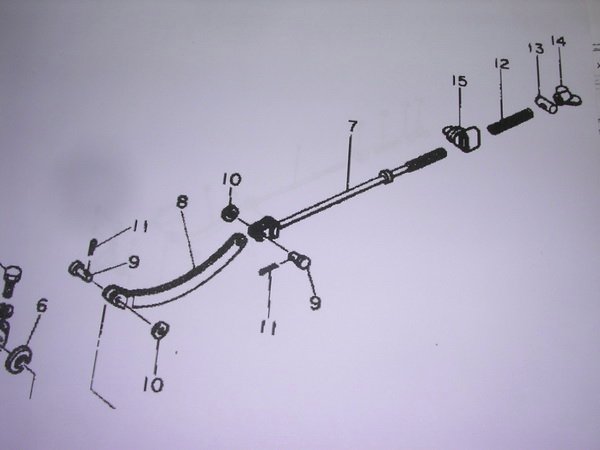

@Schlork, das Gummi ist so absolut richtig montiert, wie XTFRO auch schon schrieb...andersrum würde es nämlich nicht vernünftig gehen, wichtig ist auch, dass die Anschlagschraube für die Bremshebelaufnahme richtig eingestellt ist und der Bremshebel an der Ankerplatte richtig positioniert montiert ist....in den ganzen PartsListen ( siehe Bild von rei) ist es meißtens auch falsch abgebildet...bis auf der 77er und 78er PartsList, da hat Yamaha dann auch nur das halbe Gummi aufgemalt
Gruss Ralle
Ok, dann haben wir hier also ein Montagsrätsel

Fühlst du dich mit deiner Verschraubung Bremsgestänge / Bremsankerplatte sicher?
Da ist eine Linsenkopf-Inbusschraube ohne Sicherungssplint verbaut

Da ist auf der anderen Seite eine selbstsichernde Mutter. Das sollte doch eigentlich OK sein
- Beiträge: 4086
Re: richtige Anordnung Gummiführung Bremsgestänge
Die Zugstange sollte an der Stelle nicht starr verschraubt sein, sondern sich der Schwingenbewegung folgend verdrehen können. Deshalb ist da in der Serie eine Sonderschraube mit Schaft und kleinerem Gewinde verbaut.
Die Mutter wird gegen den Schaft verschraubt und mit einem Splint am Verlieren gesichert. Natürlich ginge auch eine Sicherungsmutter, aber mit einer Normschraube würde die sich ggf aus der Klemmung wegdrehen, wenn sie keinen Bund an der Schraube hätte.
