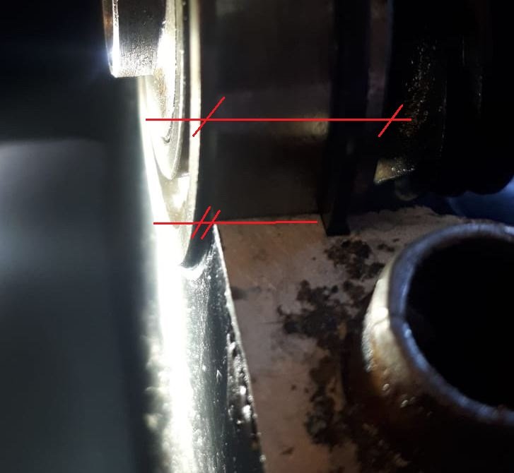

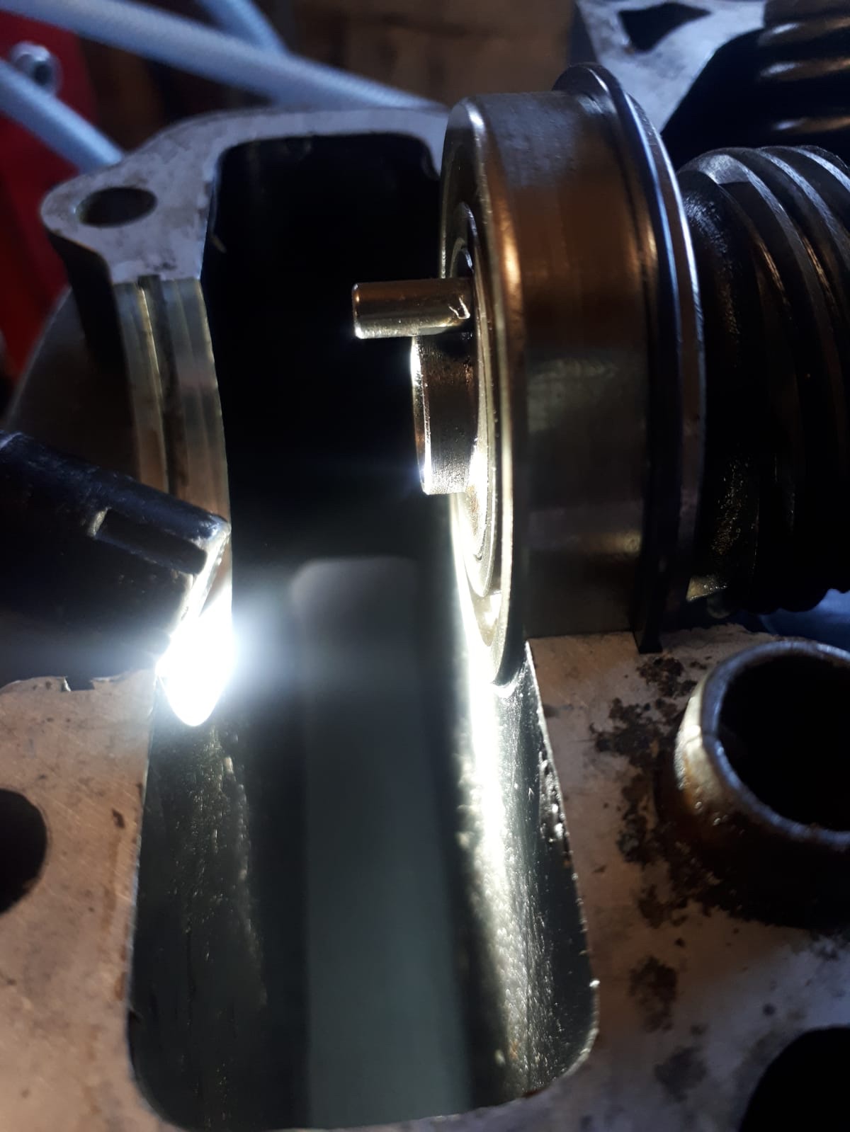

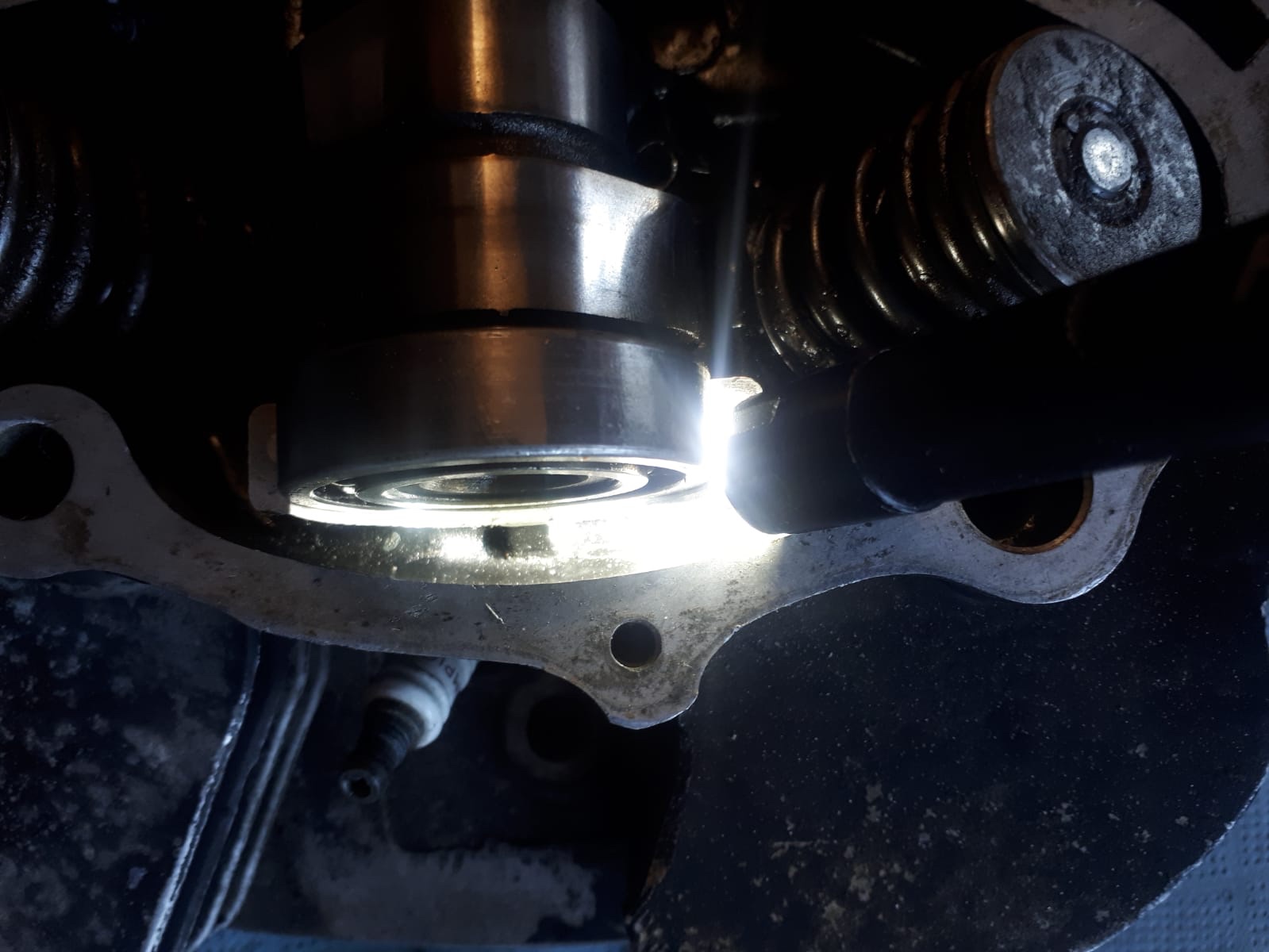

Hier nun 2 Fotos.
Nockenwelle steht vorne leicht über. Ist ansonsten aber voll in der Nut.
Da vorne Überstand, fehlt hinten ein Stück.
Bei alten Zylinderkopf passt es einwandfrei.
Hier nun 2 Fotos.

Es scheint als ob die Nutlage im Kopf nach aussen versetzt ist (Produktionsfehler?)
Miss mal den Abstand der Nut zum Kettenschacht.
Es sollte ein 6005 N Lager sein. 25x47x12 an=2,06mm (Abstand Nut aussen nach Lagerkante innen).
Nach Norm ist egal, wo die Lager her sind. Das linke Lager sollte ein 6005C3 sein. Dieses liegt bei richtiger Montage bündig zur Nocke.
Zudem scheint zumindest eine Feder verkehrtrum verbaut zu sein. Engere Windungen müssen unten sein.

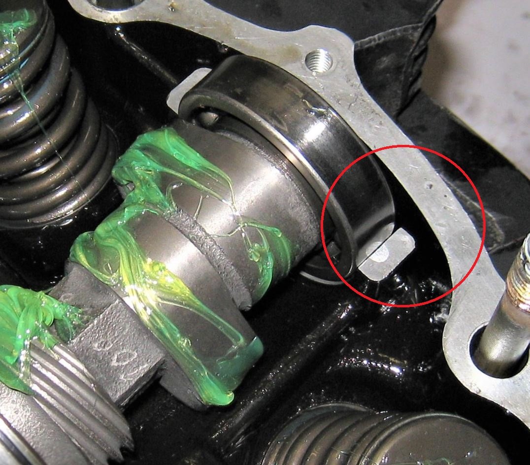

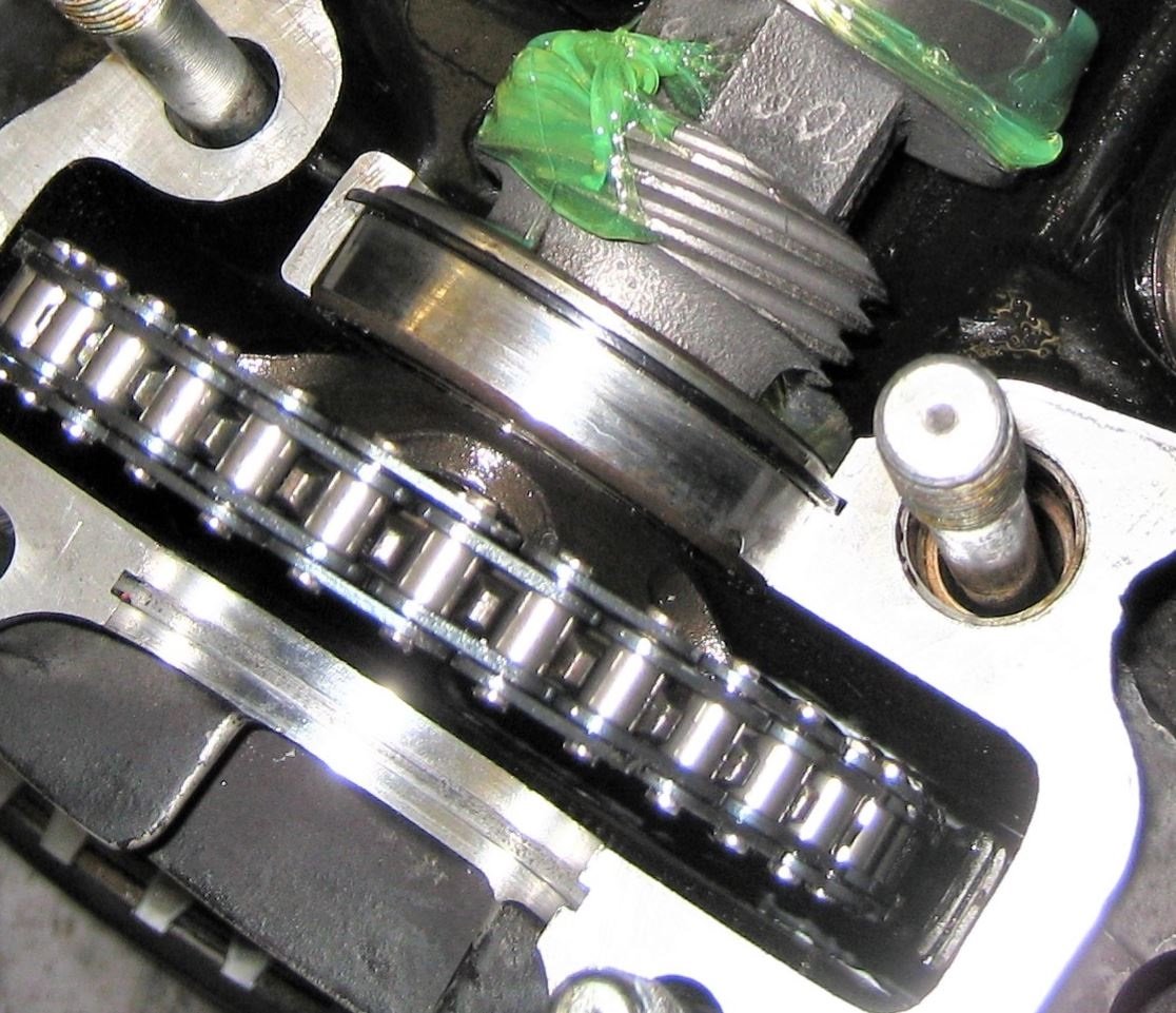

Bild bei richtiger Montage:

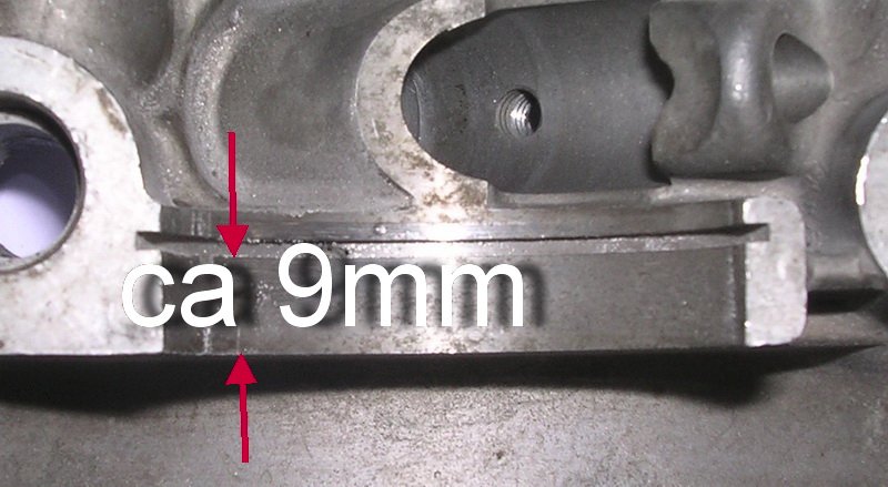

Nutlage hier in der Rockerbox:
