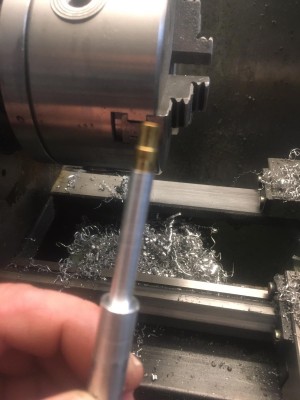

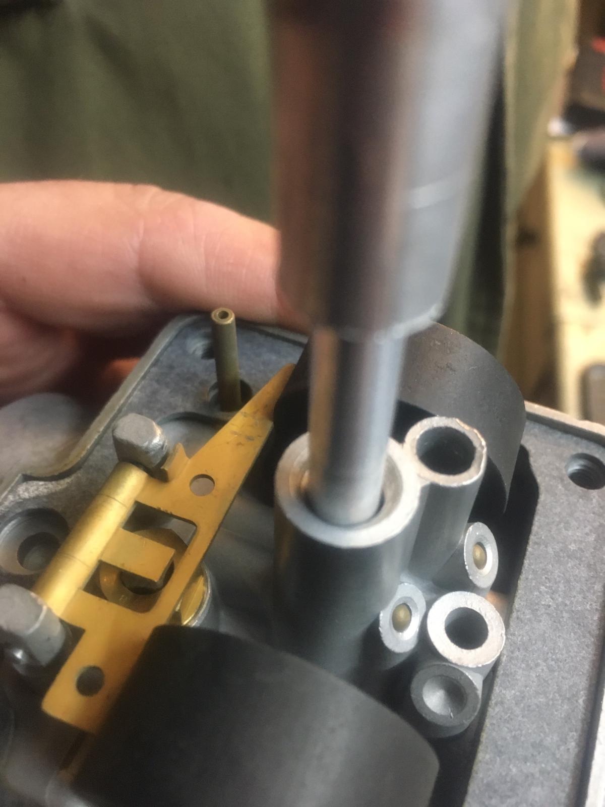

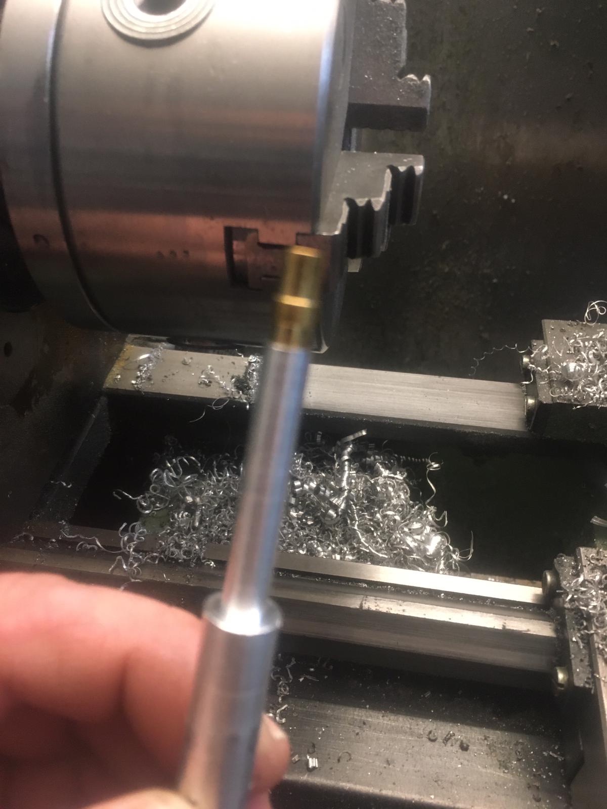

Viel Arbeit für fast nichts.....
Bevor das neue Mischrohr mit den anderen Ersatzteilen da war, konnte ich’s nicht lassen und
hatte extra ein „Eintreibwerkzeug“ hergestellt.
Ernüchternd war, dass das neue Mischrohr 2/100 kleiner als das Altteil war und quasi in die Passung hineingeworfen werden konnte. Nur durch das Anziehen des Düsenstocks war das Klappern im Sotz dann zu beseitigen.
PS.: der Dichtring an der LL-Einstelldüse war beim Tauschteil auch kleiner als beim „ Altteil“
Wie sind da Eure Erfahrungen?
