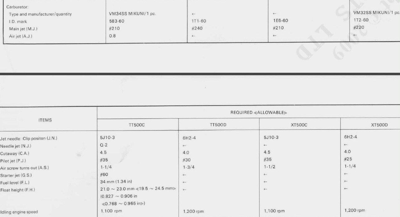

Ein TT500 Vergaser 1976
Model: VM34SS 583/60
Hauptdüse 210
Leerlaufdüse 35
Gasschieberabschrägung 4,5
Düsennadel 5J10
Hauptdüse 210
Leerlaufdüse 35
Düsennadel 5J10

stimmt, auch so im manual :
