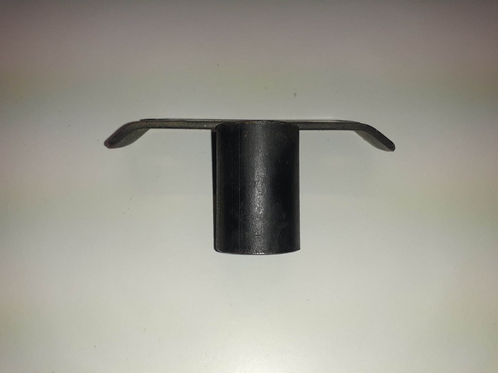

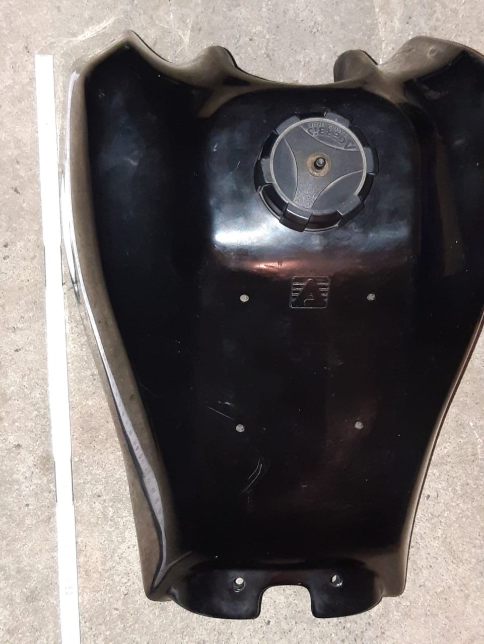

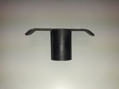

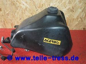

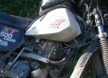

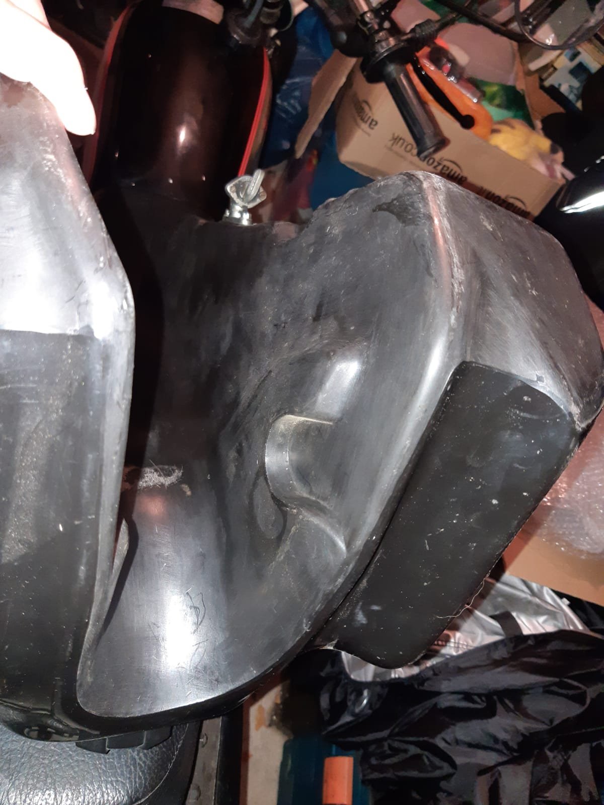

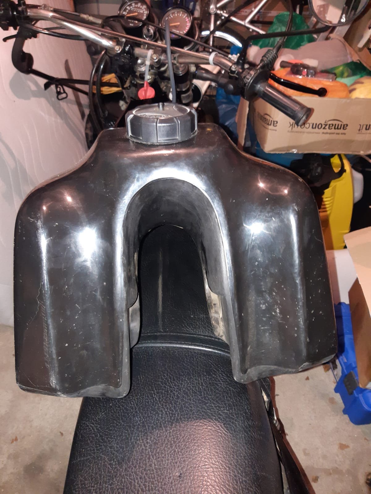

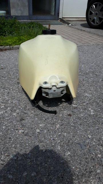

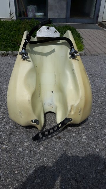

ich suche für den abgebildeten Acerbis Tank die zugehörigen Halterungen.
Kann jemand diese Teile zum Verkauf anbieten oder einen Tipp geben, wo man diese noch bekommen kann?

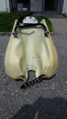

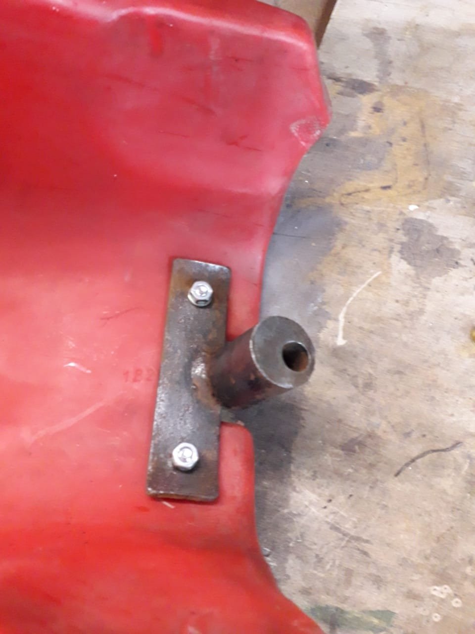

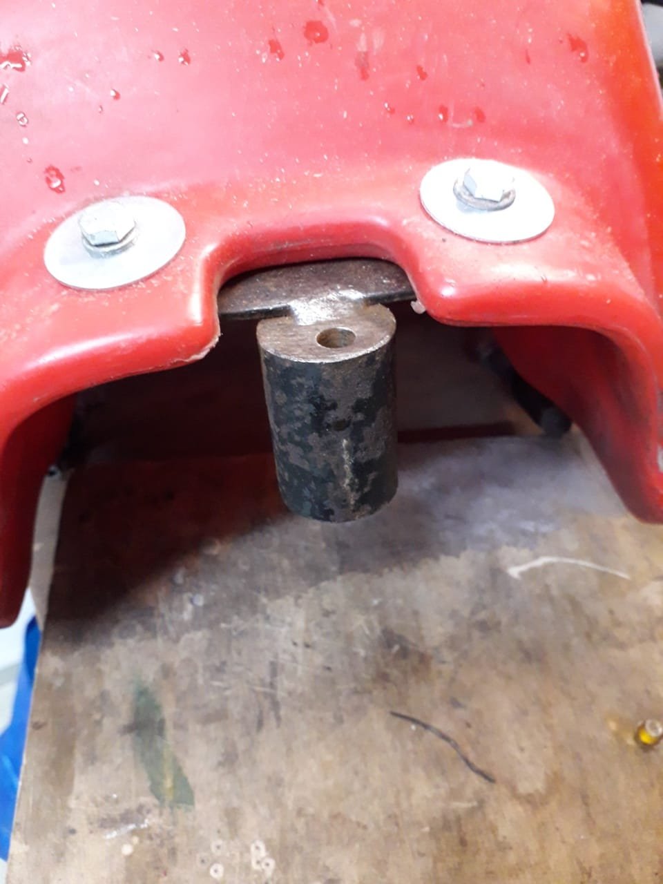

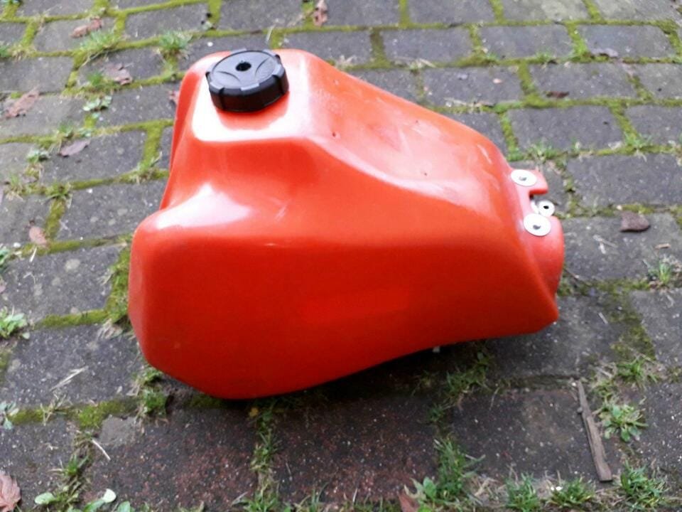

ich kann Dir lediglich den Hinweis geben, dass der Tank relativ einfach mit Eigenbauteilen (einfache Bleche) an der XT befestigt werden kann.
Ich hab den gleichen Tank in weiß, und auch keine Originalhalterung.

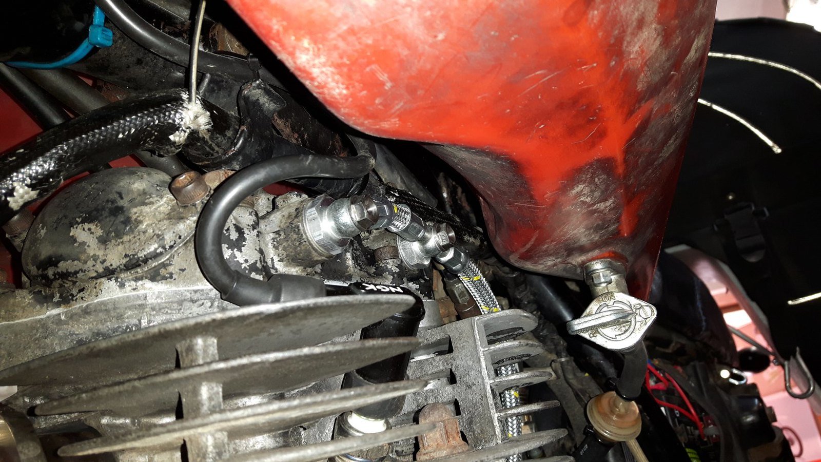

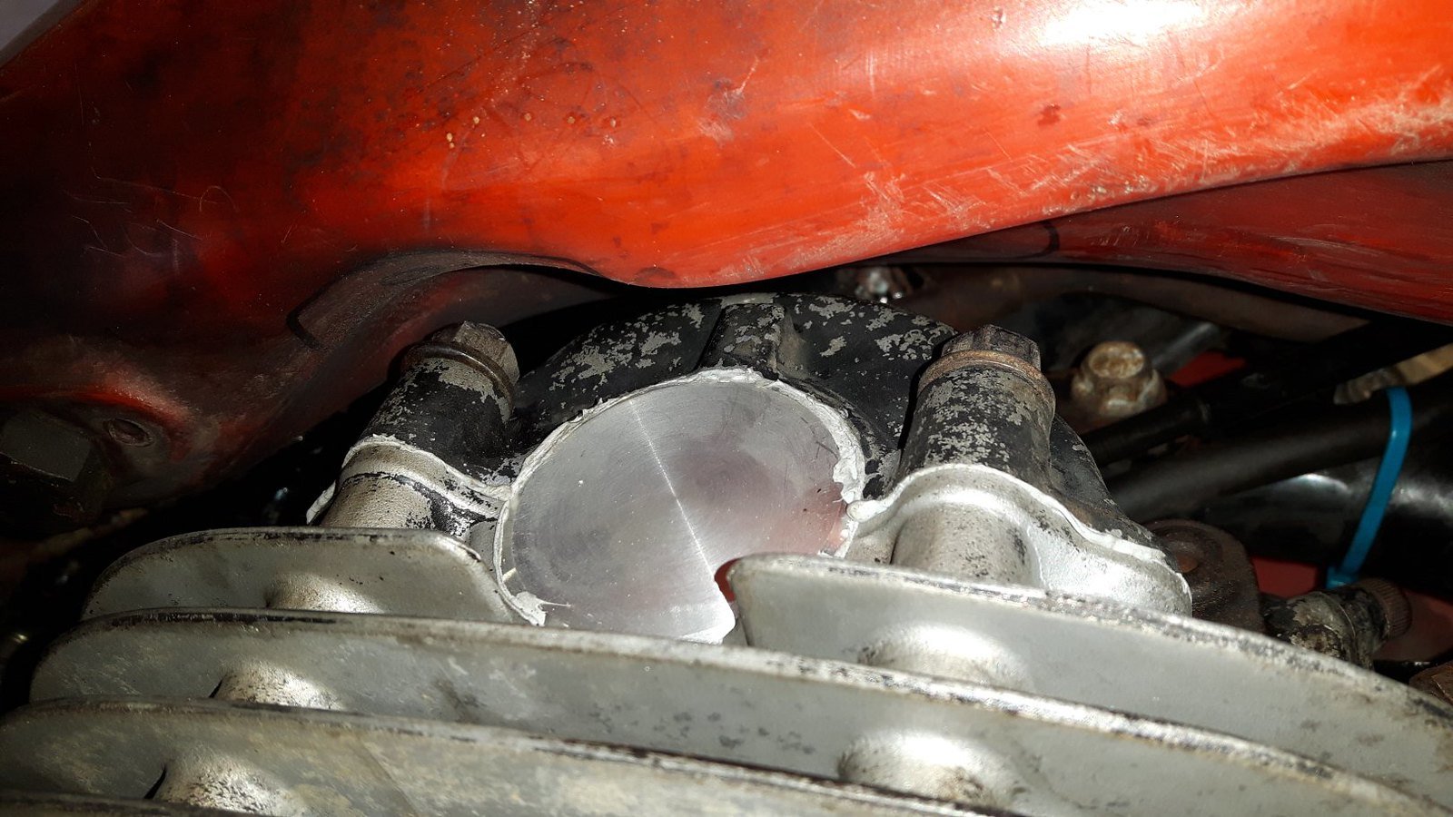

Das ist ein Universaltank, bei der XT kann es ein wenig eng zum Kopf sein, kann man mit einem Heißluftgebläse und dicken Lederhandschuhen ganz gut "einbeulen" um ihn tief genug montieren zu können:
Hinten brauchst Du eine Verbindung zwischen den beiden Tankbefestigungslöchern (ein dickes Stück Blech) und darunter einen Abstandshalter zum Rahmengewinde (beispielsweise ein Stück Wasserrohr oder eine Langmutter etc). Oder ein Stück Vierkantprofil wie hier:

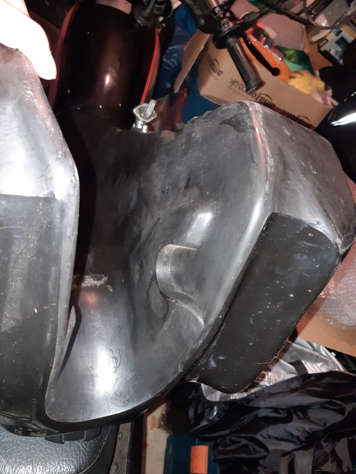

Vorne habe ich zwei einfache Winkel aus weichem Aluminiumblech in den Rahmen und in den Tank verschraubt. Der Tank hat dort normalerweise Vertiefungen und grobe Gewinde im Kunststoff eingelassen.
Der rote Tank ist von Freund Tom wegen der Abstandsbilder.

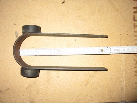

Von den hinteren Halterungen könnte ich noch eine übrig haben und als Nachbauvorlage verleihen! Wenn ein Nachbau in Frage kommt, schau ich gerne für dich nach.
Von den vorderen habe ich nur eine und die ist montiert. XT aber derart dicht im Schuppen eingeparkt, dass ich da die nächsten Wochen nicht ran komme.
ja das Angebot mit der Nachbauvorlage hintere Befestigung wäre eine gute Idee und ein Anfang.
Wie wickeln wir das ab?
Habe einen Kumpel der könnte das dann im Betrieb nachbauen. Ich hab zwar keinen Linken Hände, aber mir fehlen seit geraumer Zeit die betrieblichen Möglichkeiten. Im Moment sind es die Adlerwerke..;-)
Du schreibst mir ne PN mit Deiner Adresse und ich schick Dir das Ding. Wenn Du fertig bist, schickst Du es mir zurück und legst in Süßwaren bei, was es Dir wert war.

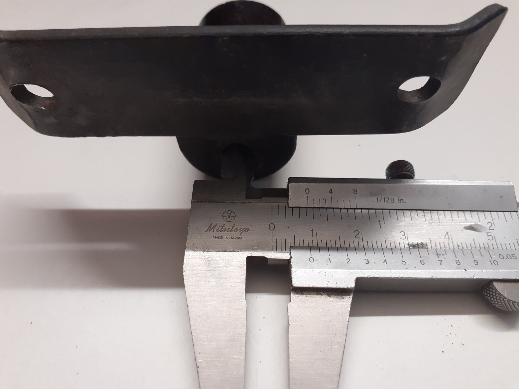

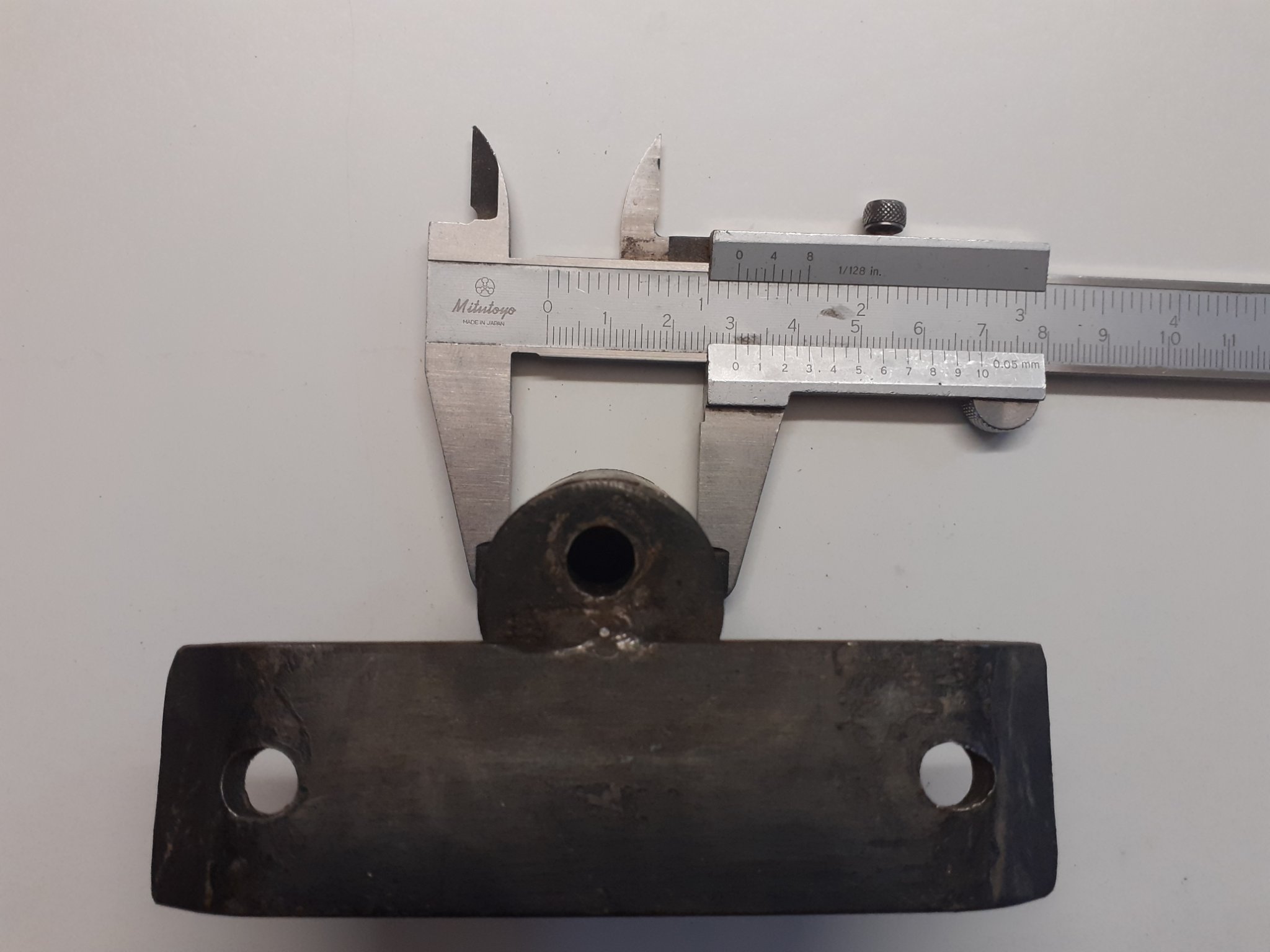

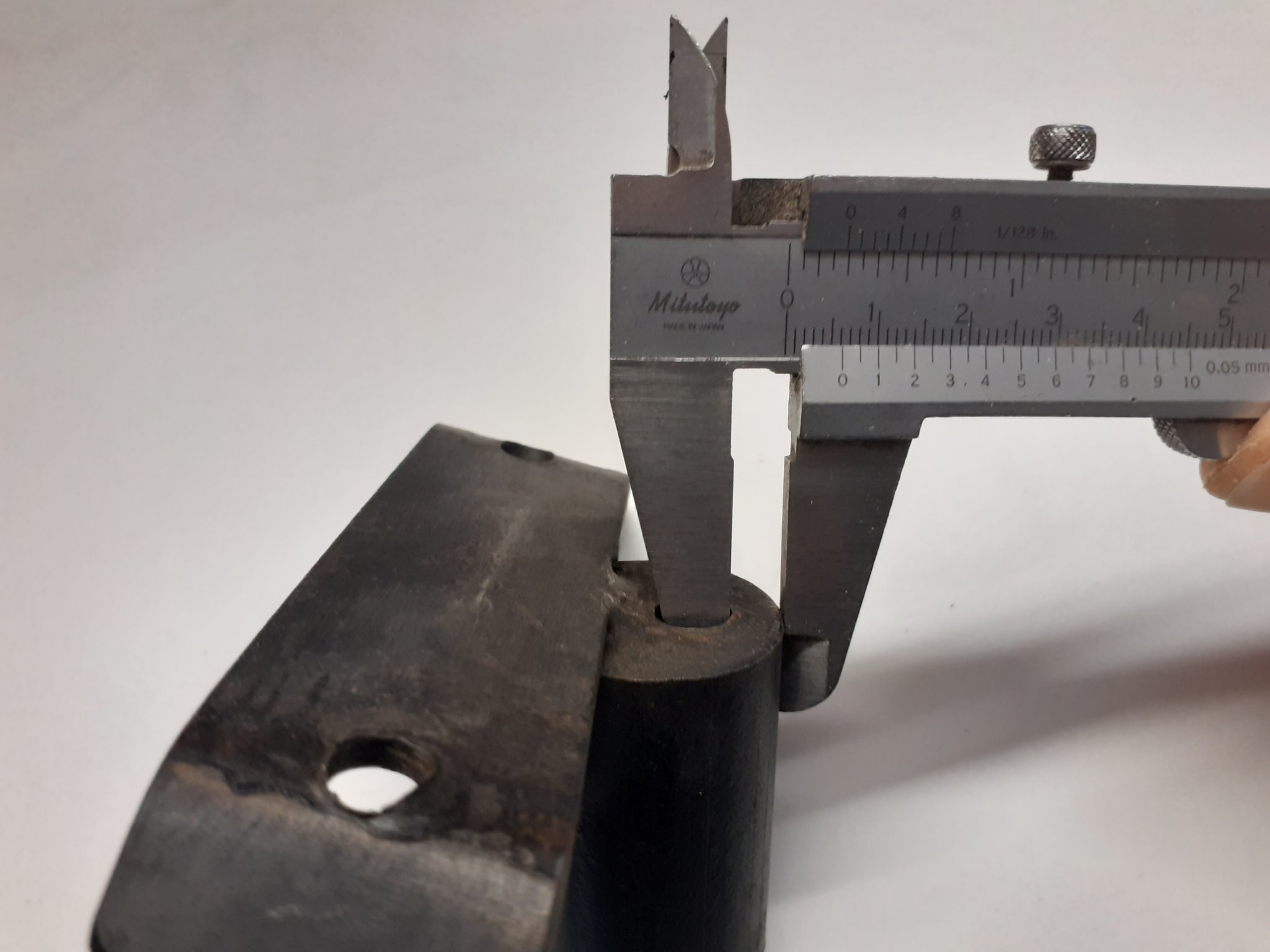

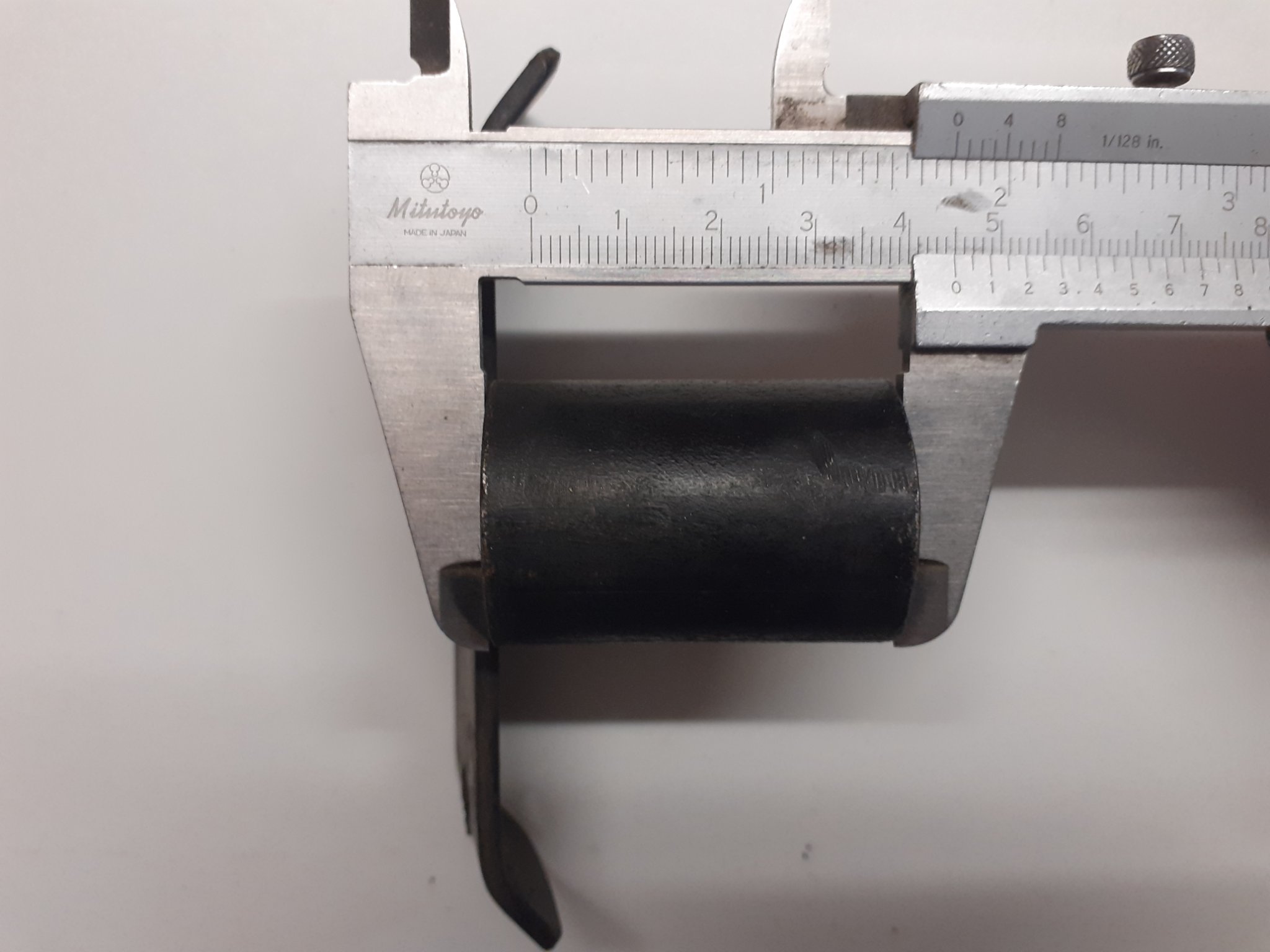

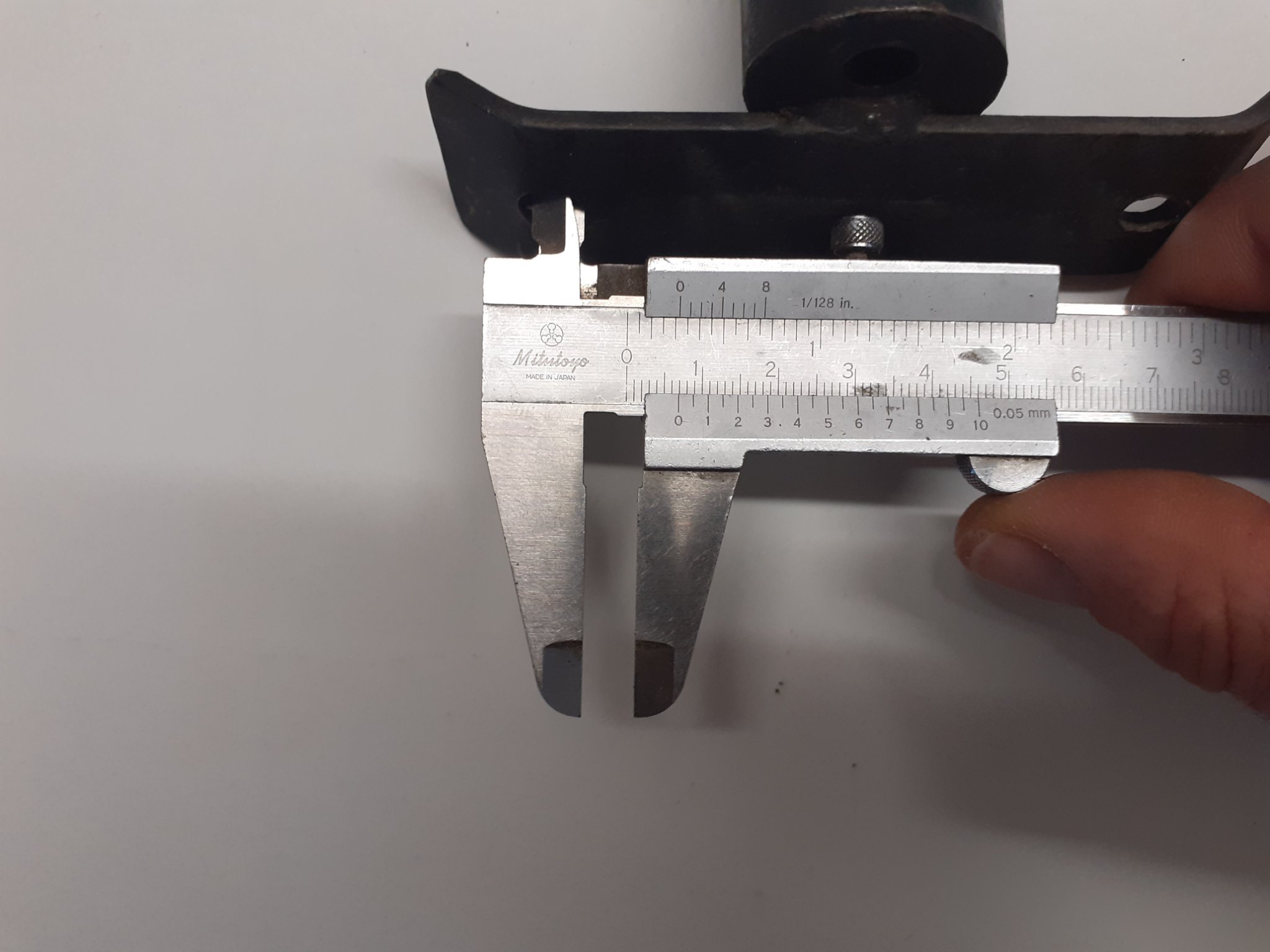

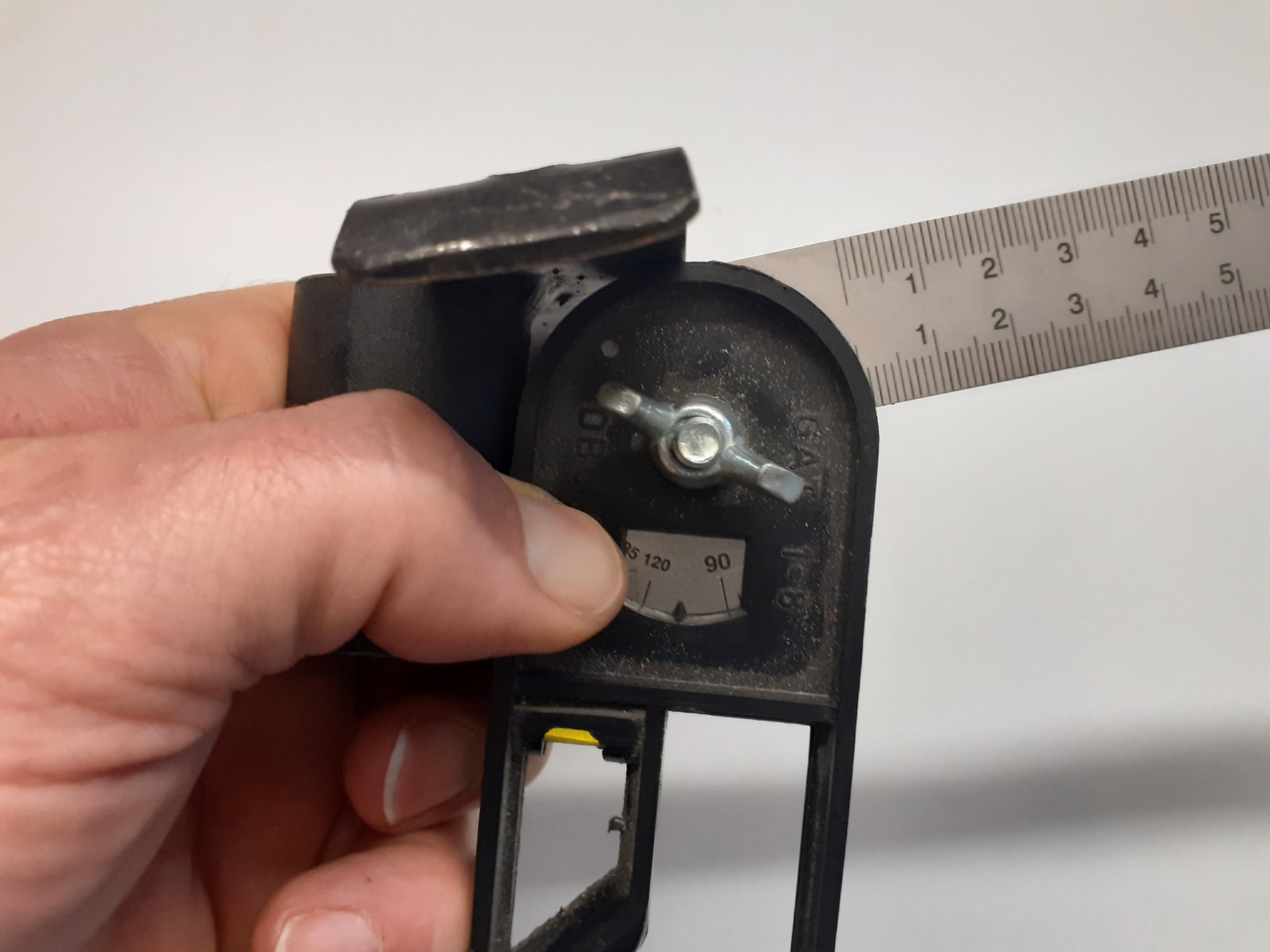

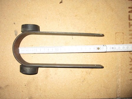

Ich brauche auch so ein Ding (hintere Halterung) und bin am überlegen wie am besten selbst zu bauen ist. Eigentlich braucht man doch nur zwei Maße:
- Höhe des Stahlzylinders mit dem Loch
- Abstand Loch im Zylinder von dem Punkt der genau zwischen den beiden Befestigungsschrauben am Tank liegt (gemessen in Längsrichtung des Fahrzeugs)
Kannst du die beiden Werte vielleicht messen und hier reinstellen?

die vordere Halterung kannst du zum Nachbau von mir bekommen.
Vorgehensweise wie bei Merry.

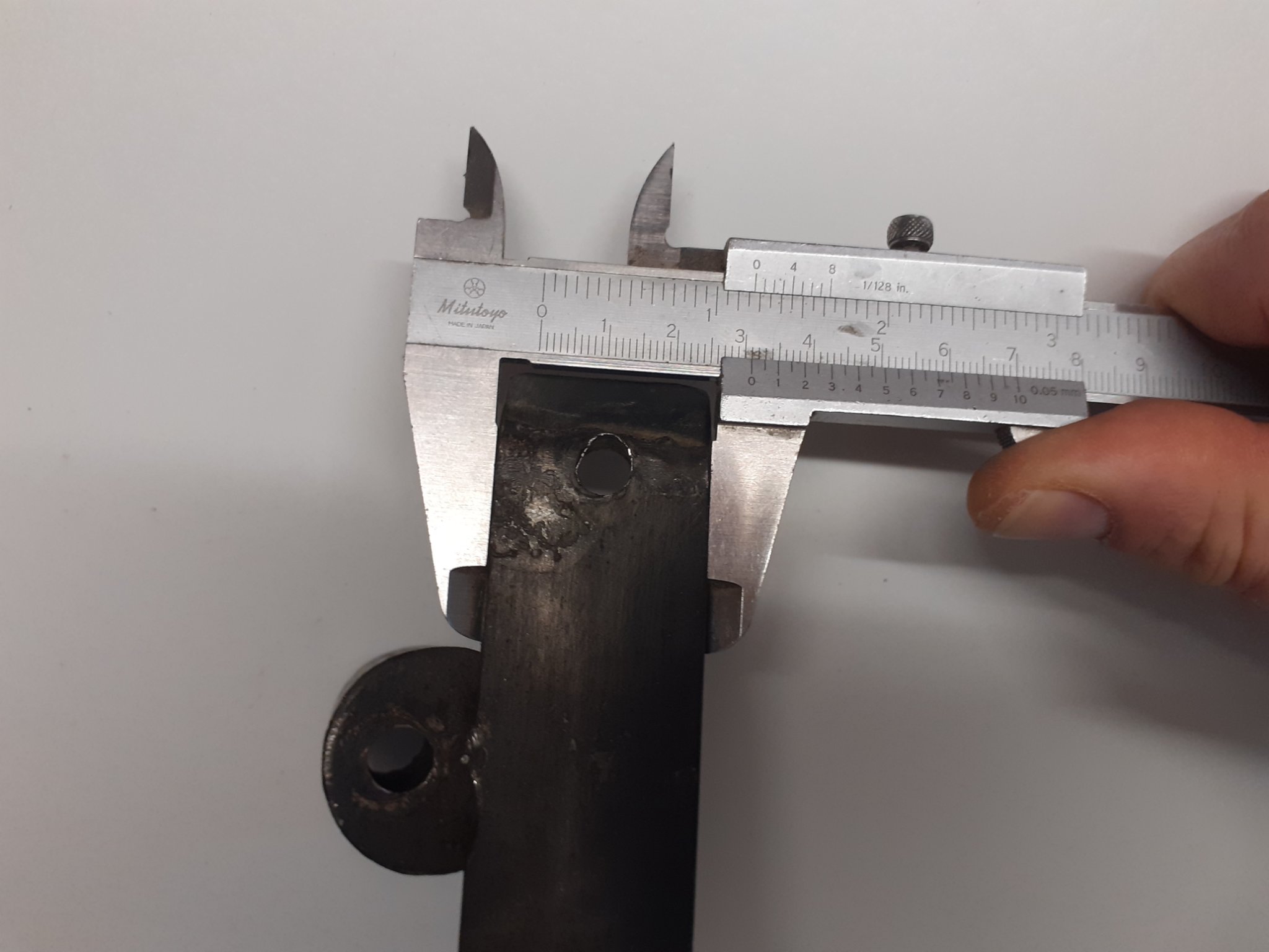

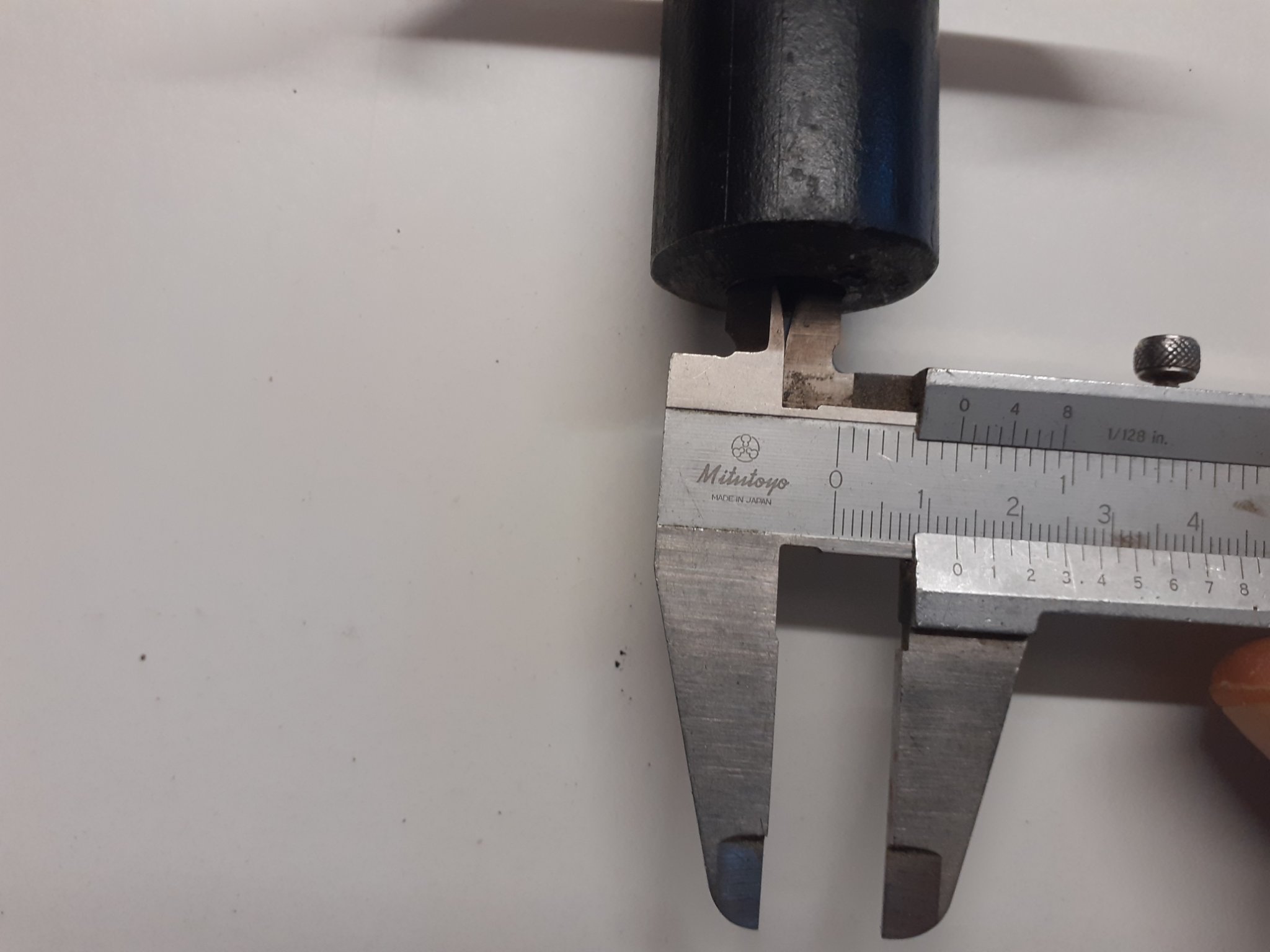

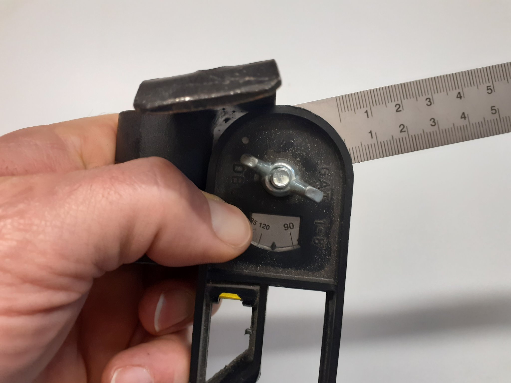

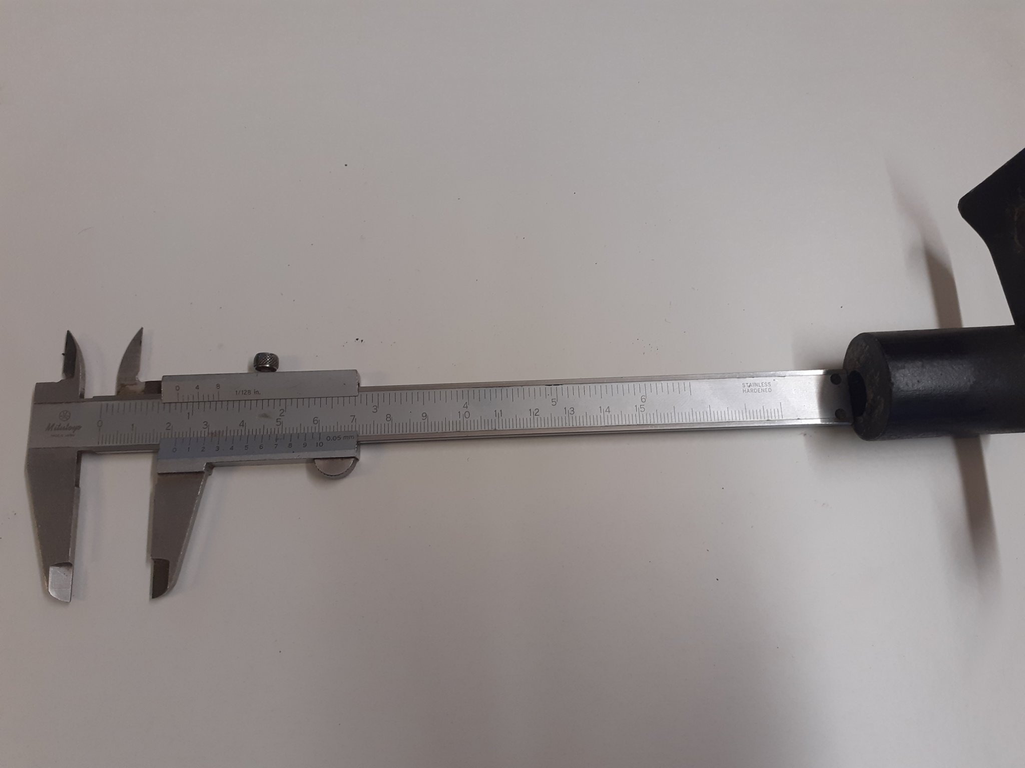

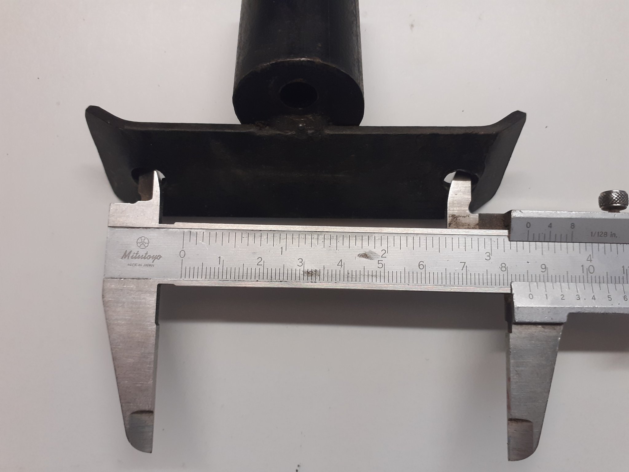

Bevor das Teil auf Reisen geht, mal eben den Messschieber dran gehalten:
Re: XT500 Acerbis Tank Halterung
Beitragvon Merry » Mo Jan 06, 2020 19:02

Da bleiben keine Fragen offen. Vielen Dank.
