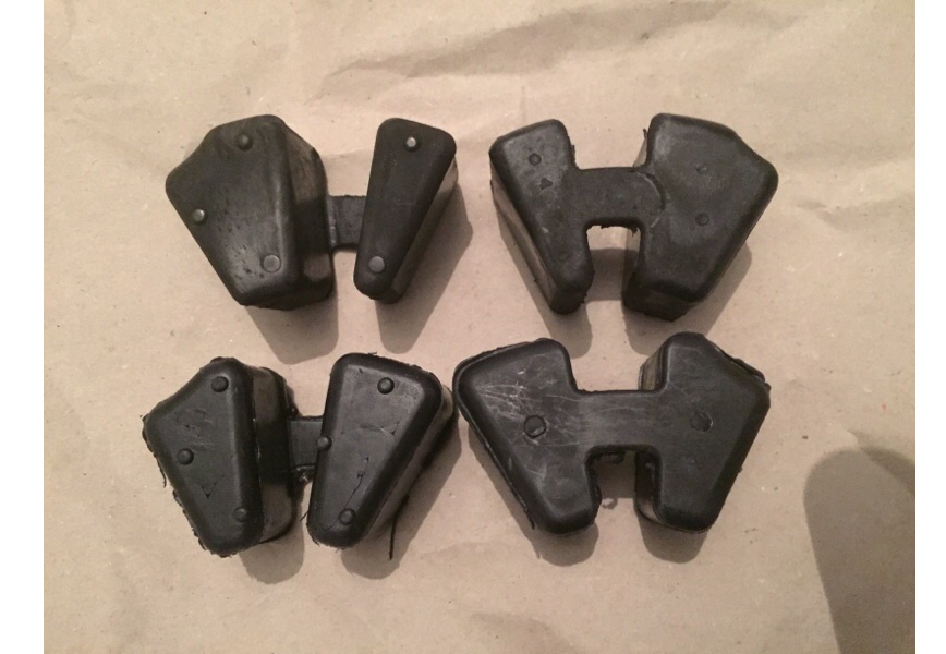

Ich habe mal eine Frage zu den Ruckdämpfern im Hinterrad. Da der Kettenblattträger bei meiner ’77 etwas gewackelt hatte habe ich mir neue Ruckdämpfer bei K**o bestellt und eingebaut. Jetzt sitzt der KBT wieder schön stramm und alles ist gut. :)
Auffällig war jedoch, dass die alten Ruckdämpfergummis anders aussehen als die neuen von K**o. :?:
Wurde evtl. das Design der Gummis verändert oder waren bei mir falsche Ruckdämpfer eingebaut und deshalb hatte der KBT zu viel Spiel?
Danke für Eure Rückmeldungen!
Gruß Dean
Oben die alten Gummis und unten die neuen Gummis

Es gab von anfang an zwei unterschiedliche Rückdämpfer.
Die von Unsere XT 1E6-25364-00-00
Und die von das Schwester Motorrad die SR 2J2-25364-00-00
Welche Partnr stand auf die Einzele Packtüten?

Die Gummis waren alle zusammen in einer Plastiktüte mit Schnellverschluss verpackt. Es war also keine Originalverpackung mit Ersatzteilnummer dabei. Bei K**o gibts aber nur eine Version von Dämpfergummis für die SR500 und die XT500.
Vermutl. sind die alten Gummis die Originalen der XT und die jetzt neu verbauten Gummis die der SR. Interessant ist, dass bei den alten Gummis ein Segment schmäler und das Andere dicker ausgeführt ist. Das macht Sinn, wenn die einwirkende Kraft auf das dicke Segment (also beim Anfahren oder Gasgeben) höher ist als beim Gas wegnehmen (Motorbremse) und beim Bremsen ohne auszukuppeln. Das klingt zunächst auch logisch.
Die neuen Gummis haben jedoch annähernd gleich große Segmente. Vielleicht hatte Yamaha später festgestellt, dass die einwirkenden Kräfte beim Beschleunigennund beim Verzögern doch annähernd identisch groß waren. Oder die XT wurde generell anders bewegt als die SR.

leg mal alle ruckdämpfer aus einem set nebeneinander. dann passts.
es gibt da 2 verschiedene die grossen und kleinen knubbel sind da anders verteilt. bzw anders verbunden.
sonst passten die ...also ohne die verbindungen waren sie gleich
bin mir aber nicht sicher ob das bei der 500er 1u6 oder 600er (4ventil war)
