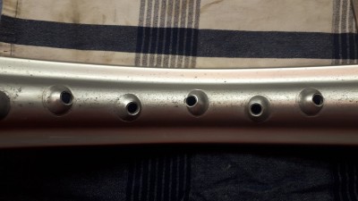

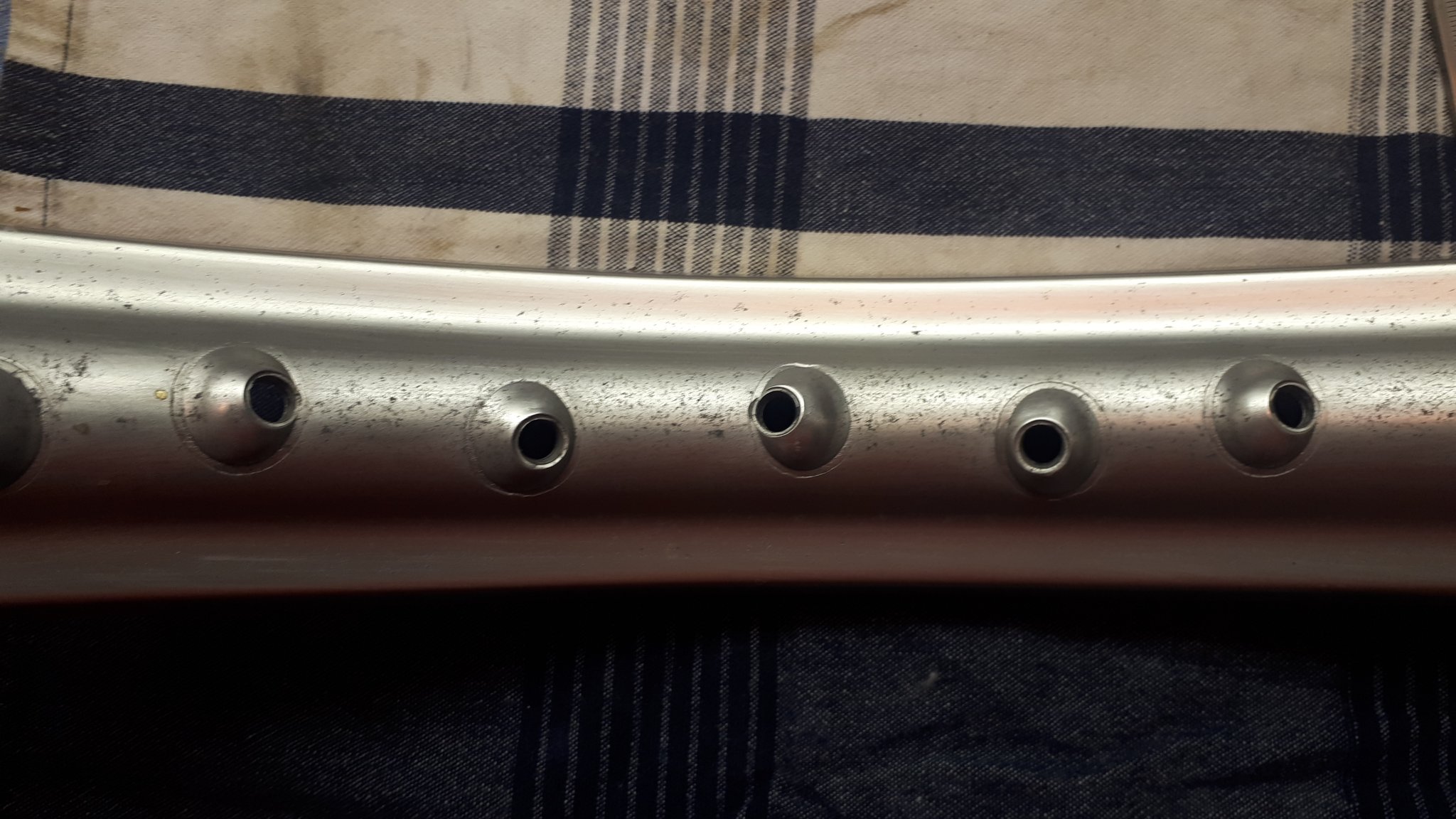

Re: Felgen gold eloxieren
So, sieht die Felge dann silber natur eloxiert aus. Für mich so nicht zu gebrauchen. Ich hatte denen gesagt das die Felgenringe nach dem eloxieren neuwertig aussehen sollten. Ist schließlich ja auch nicht so günstig. Hätten die mir gesagt das es nicht neuwertig aussieht, da oxidiertem Alu kein eloxal hält. Hätte ich mir Diskussionen und er sich die Arbeit sparen können.
Naja tatsache ist daß man um das wirklich neuwertig hinzubekommen die alte Eloxalschicht komplett runterholen muss und zwar überall, nicht nur an den korrodierten Stellen ( Alufelgen rosten nicht sondern korrodieren).
Wenn man das nicht gleichmässig macht gibts unterschiedliche Farbtöne.
Danach vor dem Eloxieren Glasperlenstrahlen oder Polieren je nach Geschmack.
Wenn das richtig gemacht wird kostet das locker soviel wie zwei nagelneue Excel-Felgen, Behr erst recht.
Deshalb macht man sowas sinnvollerweise nur bei seltenen historischen Felgen oder wenn man partout alles orechenool haben will.
