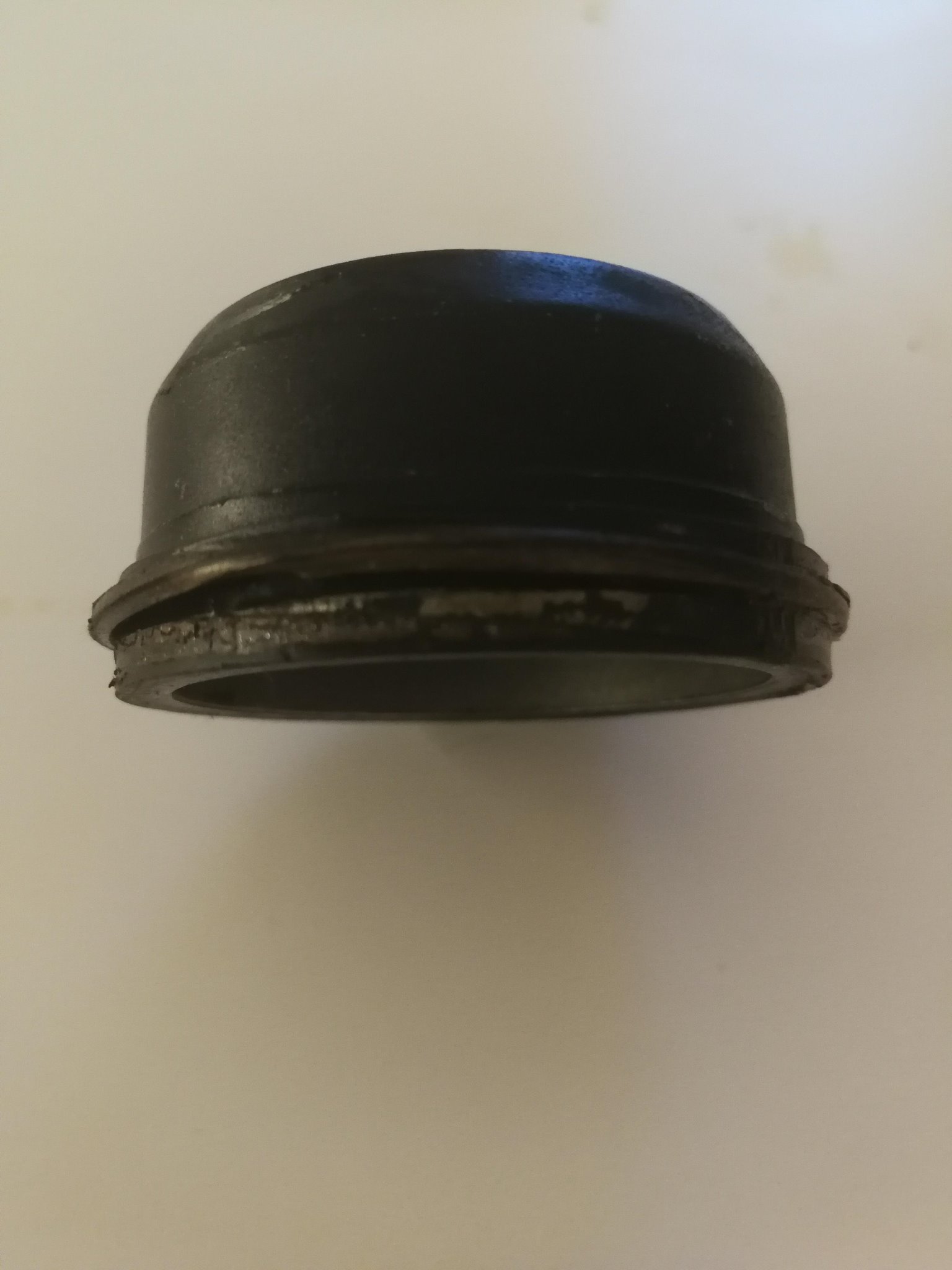

Nachdem das Schauglas im Original nicht gerade günstig ist, würde ich mein altes Teil gerne wieder verwenden.
Wie auf dem Foto im Anhang zu sehen ist, hat sich dieser Gummiring teilweise vom Metall gelöst (ist aber nicht gerissen) . Nun meine Frage: neu kaufen, oder mit zusätzlicher Dichtmasse das alte Teil verbauen.
Besten Dank für eure Ratschläge.

Den losen Ring mit Sekundenkleber fixieren und dann mit Dirko auf der Innenseite beschmieren und nass die ebenfalls dünnst mit Dirko beschmierte Rockerbox montieren. Der Überlauf am Schauglas wird nach innen gedrückt.

Und statt Dirko, flex und bond nehmen, dann bleibt da alles schwarz und nix guckt rot raus..

oder omnivisc 1050,
das ist transparent und lässt sich bei bedarf auch relativ gut wieder von der dichtfläche entfernen

Ich danke euch für den Ratschlag mit der Dichtmasse, werde euren Tipp befolgen und Geld sparen.

Ich verwende zwar das rote Dirko HT aber an der Stelle tut es auch das schwarze Dirko.
Wenn man die Pampe innerhalb auf das Gummi dreieckig schmiert, dringt nichts nach aussen.
Ansonsten den roten Überlauf nach ein paar Stunden mit einer Drahtbürste entfernen.

...Würth Silikon spezial 250, schwarz und gut....

So, hat etwas gedauert aber nun ist das Schauglas neu eingedichtet und sonstige Arbeiten (Wellendichtringe erneuert etc.)
Werde das Ventilspiel neu einstellen, aber nur interessehalber: muss das Ventilspiel immer neu eingestellt werden, wenn die Rockerbox wieder neu abgedichtet wird?

Ich würde das Ventilspiel bei jeder vergleichbaren Möglichkeit kontrollieren/einstellen.
Re: OT-Schauglas
Vorausgesetzt die Abdichtung vom Deckel mit dem Silikon hat vorher und nachher die gleiche Stärke sollte sich am Spiel nix ändern.
Weil: Die Kipphebel hängen ja im Zylinderkopfdeckel, bei mehr Dichtungsstärke vergrößert sich das Spiel, bei weniger Dichtungsstärke verkleinert es sich.
Kontrolle schadet nicht, nachdem wir beim Ventilspiel im 1/100 mm Bereich unterwegs sind und ein Zehntel Änderung der Dichtungsstärke ergibt 2/10 Änderung im Ventilspiel, theoretisch.

Danke Fabi und Andreas, eure Antworten haben mich in meine Vermutung bestätigt!!!!
Werde mir heute Abend die Ventile vornehmen
