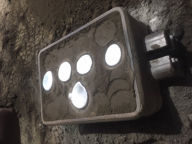

@schlork und luge,
hier für Euch ein paar Bilder zum "Kinderkriegen für Männer"....
Für eine perfekte Strömungsanalyse möchte ich auch den perfekt passenden Ansaugstutzen
für die in Frage kommenden Vergaser bzw. Drosselklappeneinheiten. Und so habe ich mir eine
Modelleinrichtung für einen Gussrohling zur Durchmesser und Winkelkorrektur hergestellt. Jeder
Stutzen kann von 34 -42 mm Innendurchmesser und den passenden Außendurchmesser für den optimalen
Veerbindungsgummi / Veergaserstutzen auf der Drehmaschine adaptiert werden.
Man muß nicht alles aus dem Vollen Fräsen......
Deinen Motor mit den abgearbeiteten Rippen kannte ich ja schon...aber der sieht immer wieder g**l aus.
Wenn der Einsatzzweck passt, dann ist das eine gute Sache. Vielleicht fräse ich auch mal jede zweite Rippe an
einem CNC-Zylinder weg und baue den dann auf den Motor meiner MC-XT.
@schlork und luge,

Re: XT500 Zylinderkopf 3D / CAD / CNC / Neufertigung
Mein lieber Scholli, is das g..l!
Das iss echt der Hammer !!!

- hershey
- Beiträge: 969
schön, wenn man die möglichkeiten des professionellen prototypenbaus nutzen kann.
wobei " kann" im doppelten sinn gemeint ist!
weiter so!
weiter so!
- luge
- Beiträge: 67
- Registriert: Mi Jan 02, 2013 15:14
DAS wollte ich sehen. Lecker. Danke für die Teilhabe.
Bis zum gedruckten Prototyp komme ich ja , dann geht es bei mir nicht weiter. Also weiterhin so fröhliches Arbeiten.
BTW: einen originalen Kopf habe ich vor langer Zeit mal offen angeschaut. Und nicht wirklich in Erinnerung.
Ist der geometrisch so komplex, das man 3D Scan und Flächenrückführung braucht? Oder ist die Vorlage von „Hand“ optimiert?
Mir selbst ist die Rückführung immer ein Graus, da bei mir nicht täglich in Gebrauch und deswegen nicht trainiert. Da bin ich mit konstruktiven Mitteln schneller.
Gesendet von iPad mit Tapatalk Pro
