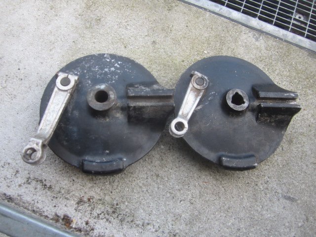

Hier mal zwei bremsankerplatten 550 600, mal mit langem, mal mit kurzem hebel..

Hi Georg,
ich habe beide Hebel der Bremsankerplatten daheim liegen. Beim kurzen Hebel kam es zur Kollision glaub ich. Hab es nicht mehr genau im Kopf.
Werde die mit langem Hebel verwenden.
