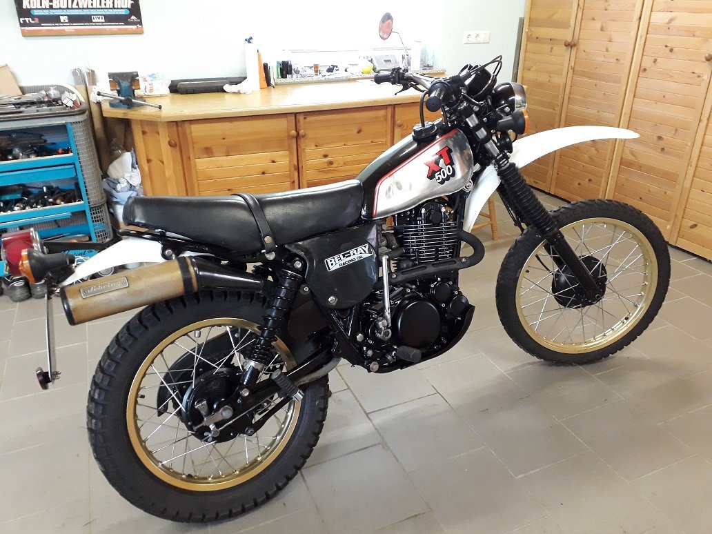

Hier mal ein Foto wie sie (direkt nach dem lacken) aussieht.

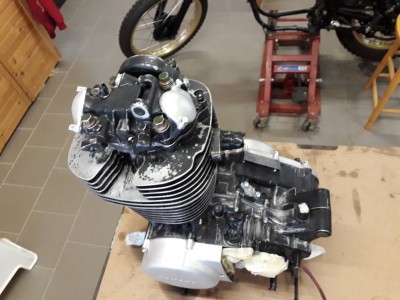

Also Erstmal Motor raus, alles schön abgeschliffen, was an Deckeln usw. geht abgebaut und glasgestrahlt (Lima-, Kupplung-, Ventildeckel…).
Dann alles nochmal schön entfettet mit Silikonentferner (vom „Lacker“ bekommen) und dann lackiert.

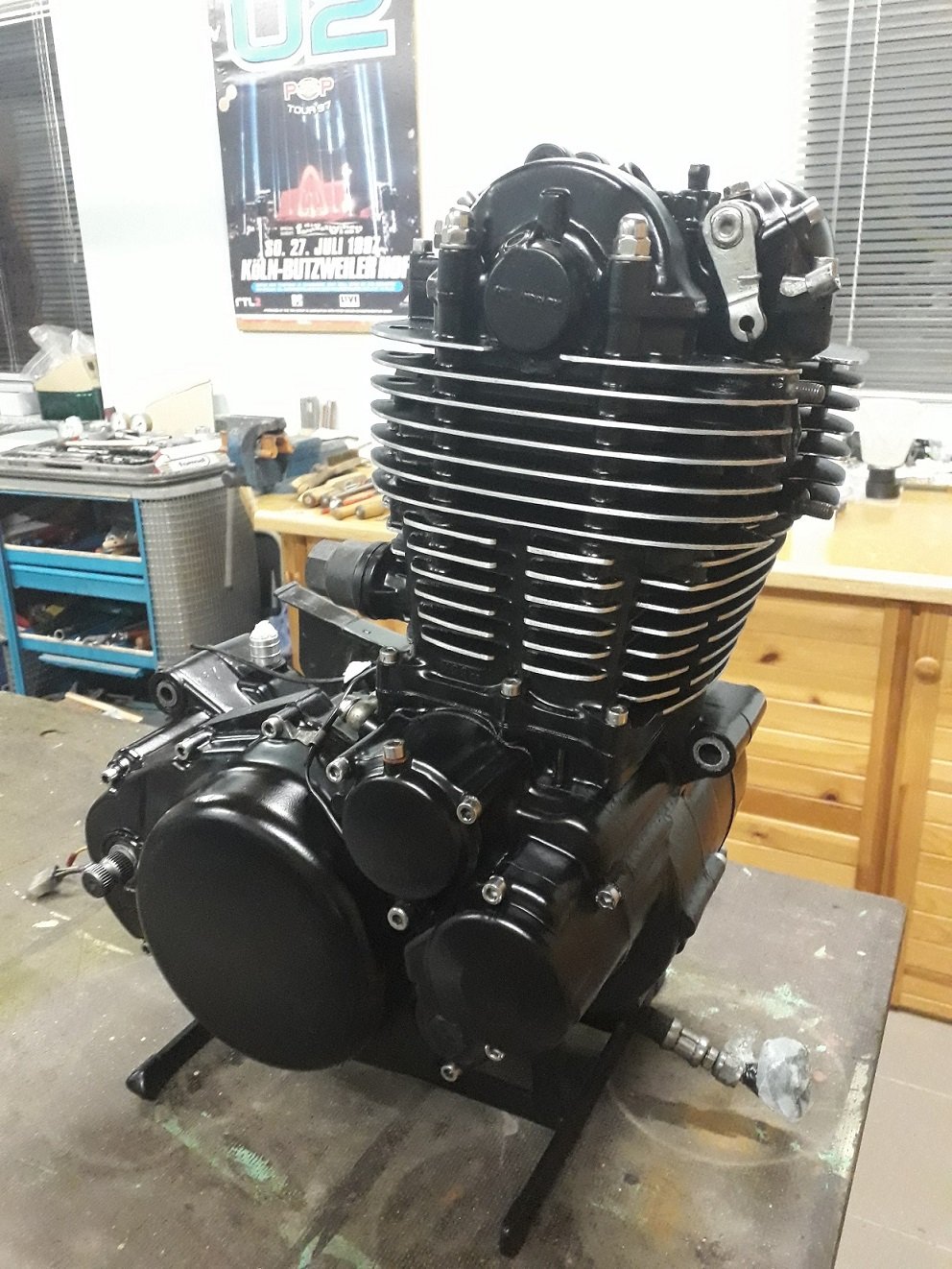

Dafür dass ich kein Lackierer bin war das Ergebnis wirklich gelungen und sah meiner Meinung nach gut aus.
Hier ein Foto davon:
2

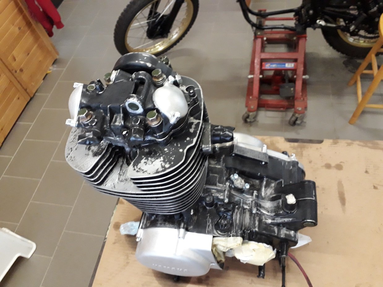

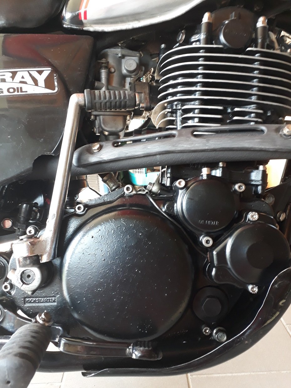

Nach einiger Zeit (Monaten) fing dann aber am Kupplungsdeckel der Lack an sich irgendwie zu „kräuseln“ und dann auch Blasen zu schlagen, wurde mit der Zeit immer schlimmer und sieht jetzt echt Sch…… aus!
3
Hab nun herausgefunden das der Kupplungsdeckel bei der XT aus Magnesium ist (steht ja auch tatsächlich unten drauf…) und daher nicht einfach so lackiert werden kann,
die Blasen laut Lackhersteller daher eigentlich nur eine Frage der Zeit waren…

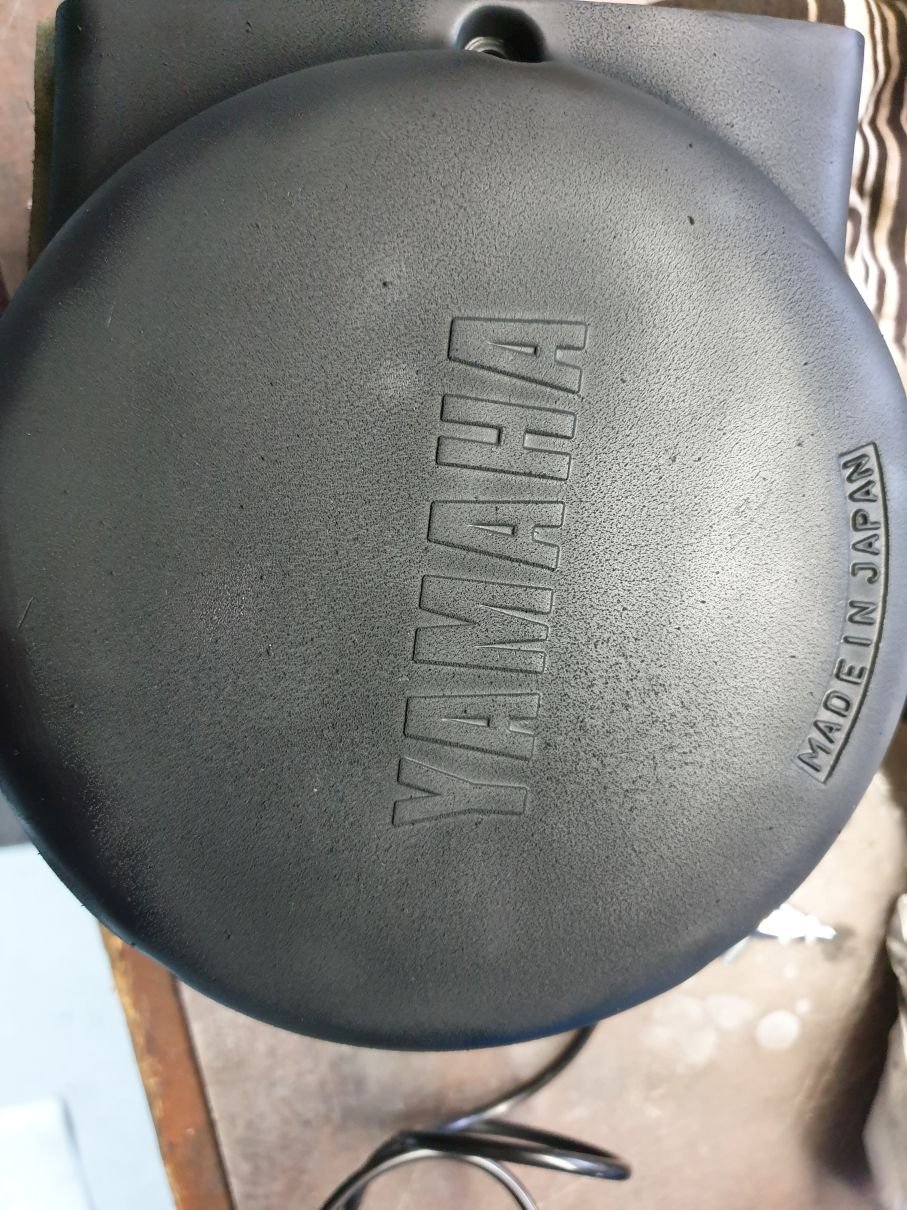

Hi ich kann zu deinem Problem direkt leider nix beisteuern. Ich habe allerdings den Deckel auf der anderen Seite (Lima) mal mit Kedo 2K lackiert.
Sah furchtbar aus, ganz rauh (siehe Bild). RH sagte auf Anfrage, man müsse vorher immer mit der Motorgrundierung vorbehandeln. Wie hast du eigentlich den Zylinder abgeschliffen?
