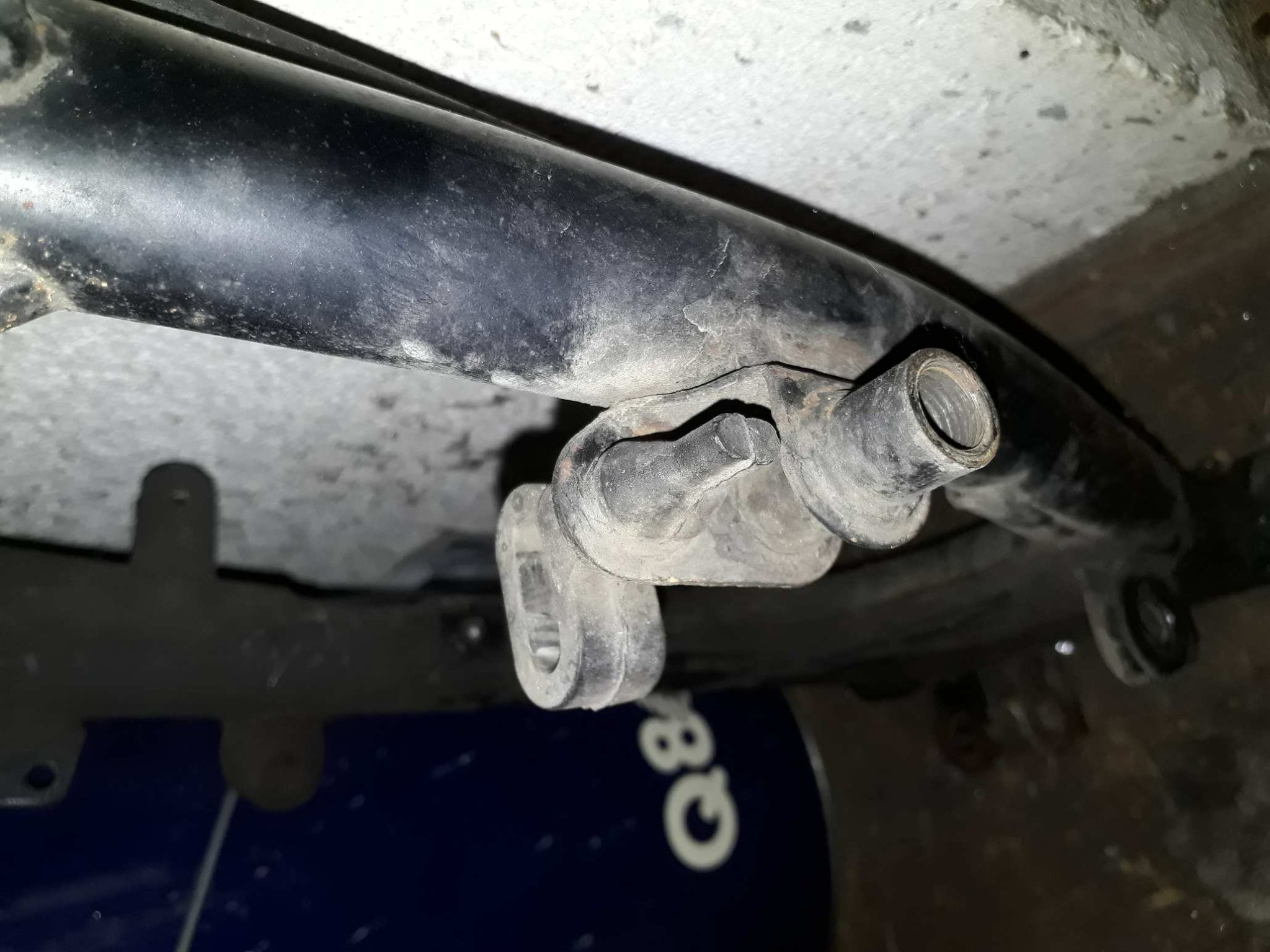

Jetzt zu meiner Frage: bei der Bremsstange fehlt die Führung, das Gummiteil mit der Lasche.
Diese habe ich bei Kedo bestellt allerdings finde ich keinen Ort, wo man diese befestigen muss.
Ich nehme an, dass es irgendwo unten am hinteren Fussraster sein müsste aber dieser ist bei mir, aus welchem Grund auch immer, verschweisst.
Ich finde nirgends im Internet Bilder wo man diese Führung gut sehen kann.
Kann mir jemand genau sagen, wo dieser Gummi hingehört?

der Gummi wird durch diese Öffnung in der Schwinge geschoben:
Ich hoffe das Bild hilft Dir weiter.

Danke für das Bild, das hilft mir absolut weiter!
Ich werde morgen mal nachsehen aber ich befürchte, genaue dieses Loch fehlt bei mir oder ist zugeschweist.
