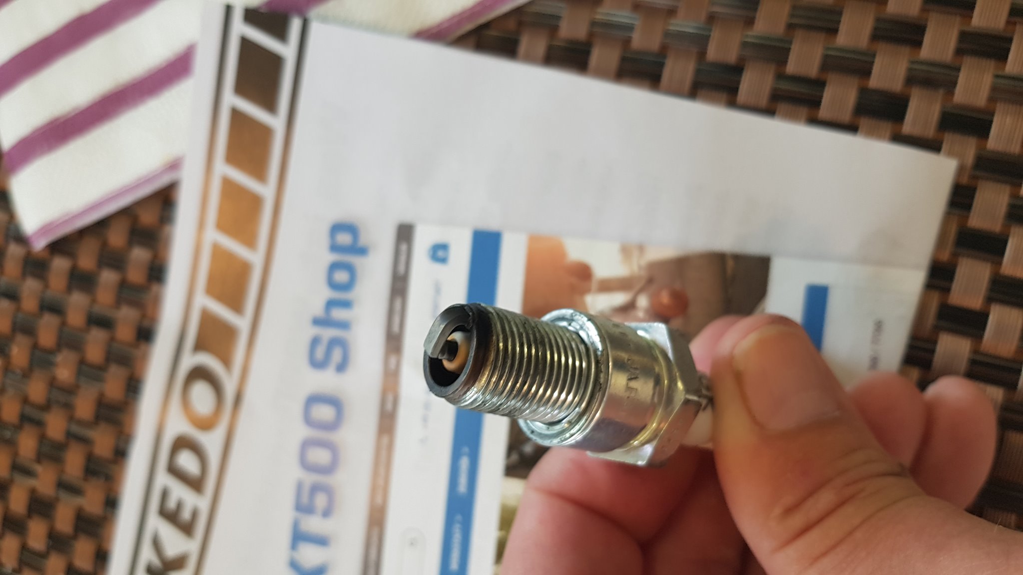

ich bin neu im Forum und haben seit einiger Zeit eine XT500. Der Kabelbaum wurde vollständig erneuert, und die Zündung wurde auf eine VAPE elektronische Zündung umgebaut. Der Vergaser habe ich bei KEDO überholen lassen. Wen sie läuft dann nimmt sie gut das Gas an. Ich habe nur Schwierigkeiten mit dem ankicken. Ich habe ein Bild der Zündkerze nach Einbau des überholten Vergaser als Anhang, ich bin der Meinung das Kerzenbild stimmt oder ist sie zu mager eingestellt? Ich fahre noch eine Moto Guzzi 500 Nuovo Falcone dort habe ich mit dem Start keine Probleme. Gibt es noch etwas zu beachten? ich habe alle Tipps zum Start schon gelesen aber ich weiß nicht was ich falsch mache

Das Ankicken mit der VaPe ist u.U. problematisch, irgendwo stand da mal was geschrieben.
Hätte die XT die Schwungmasse der Nuovo, wär das Kicken kein Problem :mrgreen:
Die Kerze ist offenbar falsch, da die Funkenlage nicht vorgezogen ist. Um in NGK zu sprechen: Du hast B7ES, brauchst aber BP7ES oder so.

Vielleicht lohnt sich sogar die Anschaffung einer Iridiumkerze, dann aber darauf achten, dass derKerzenstecker nicht funkentstört ist (weil die Kerze das bereits ist und sonst der Widerstand zu hoch ist). Aber normalerweise reicht die BP7ES...
