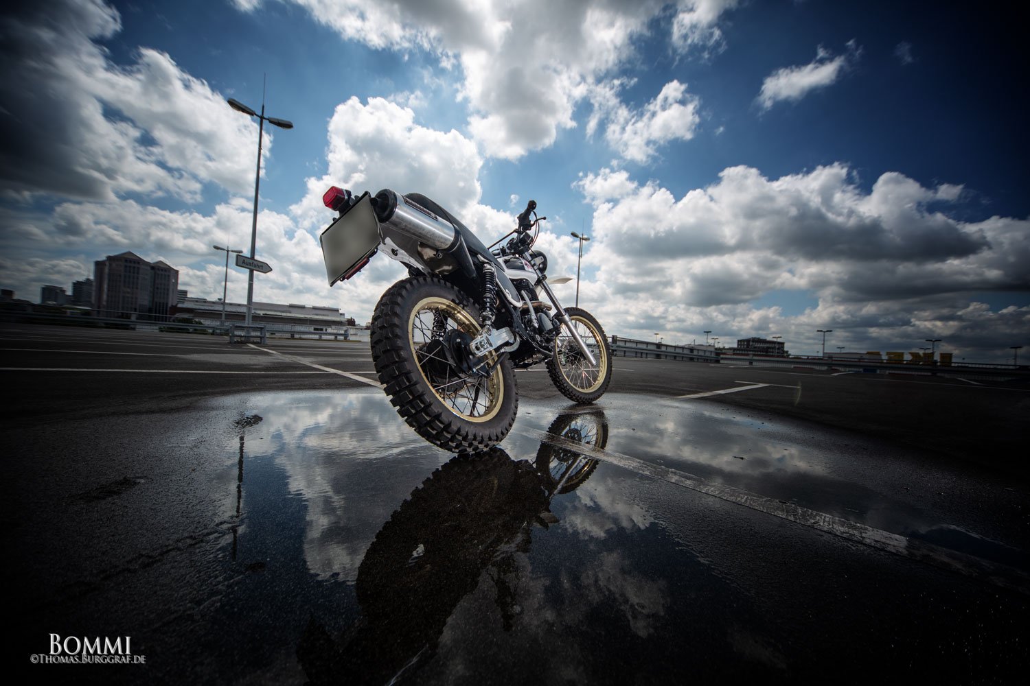

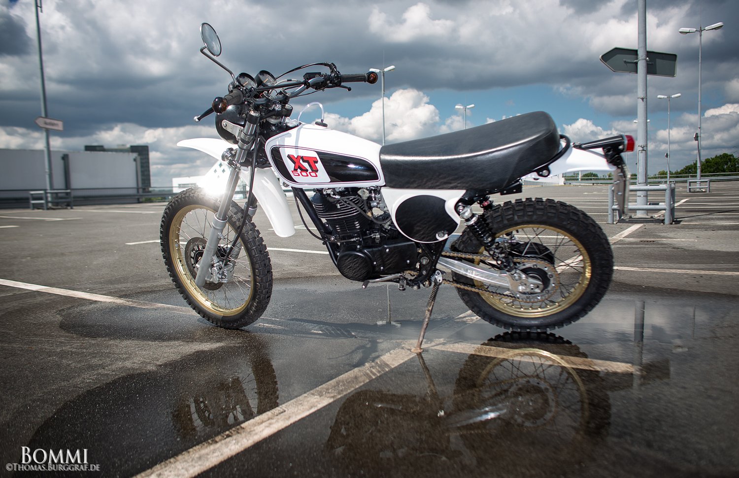

ich wollte mich und mein Moppet mal vorstellen.
Ich bin der Bommi, komme aus Essen und vor ein paar Monaten habe ich mich entschlossen meine xt die ziemlich genau 20 Jahre unbenutzt in einer Scheune stand mal wiederzubeleben.
Eigentlich war sie mal für meine Frau gedacht, aber die konnte sich nie so recht mit dem Startprozedere anfreunden ;-)
Nachdem ich jetzt quasi 20 Jahre gar nicht mehr geschraubt habe und eigentlich einen Caferacer aus ner Yamaha TR1 bauen wollte, habe ich mich erst mal der XT angenommen.
Das Motorrad habe ich damals quasi zerlegt in mehreren Kartons erworben aber sonst weitestgehend original. Ich persönlich konnte mich nie mit der Vorderadbremse anfreunden da ich sonst eher auf alten Ducatis unterwegs war, deswegen hab ich jetzt mal einige Umbauten vorgenommen.
Vielleicht gefällt es ja dem ein oder anderen

Büschen wenig Lenkeinschlag mit den ungekröpften Gabelbrücken, oder? 8)
Und zwecks der Symmetrie würde ich links auch einen alten Seitendeckel mit den dazu passenden Aufklebern montieren.

Kedo Schwinge und Bodenblech? Und welche Gabel + Scheibenbremse das ist würde mich ebenfalls interessieren. :)
Original Vorderrad?
Grüße und herzlich Willkommen! ;)

schönes Teil. Das Tankdekor ist mein Favorit, auch wenn es vielleicht nicht dem Baujahr entspricht. Als ganzes finde ich das Moped sehr stimmig.
Apropos angesprochene Symmetrie...sind die Kühlrippen eigentlich geschliffen...oder nicht? Im ersten Bild ist das irgendwie nicht richtig zu erkennen.

@hershey nein Baujahr 79 , die goldenen Felgen rühren daher, das die Gabel aus einer XT 600 stammt, die dummerweise eine goldene und keine silberne Felge hat, es gab es zwei Optionen entweder hinten Gold oder vorne Eloxatschicht runterholen, deswegen ist jetzt hinten auch ne 81ger Felge drin ;-)
@Frank , ja es ist noch erträglich für Trail aber eher ungeeignet ;-) , das mit den Seitendeckel verstehe ich allerdings nicht, hab die originalen hier liegen, die sehen exakt gleich aus , waren aber etwas vergilbt und deswegen habe ich mir welche bei kedo besorgt
@xanrel die schwinge ist von Feddybike und vermutlich baugleich mit diese schwinge hier, leider hat mir nie jemand auf meine frage bezüglich der Eintragungsmöglichkeit geantwortet
https://forum.xt500.org/viewtopic.php?f=3&t=7004
Bodenblech ist von einer SR500 , soll noch ein andere dran aber ich weis noch nicht ob ich bereit bin 170 Eier für son Ding hinzublättern ;-)
Gabel und Bremsanlage sind von einer XT600 typ 3TB, das Gabeljoch braucht dann zwei Distanzen (jeweils oben und unten eine) da das Joch länger ist als das der XT500
@minolito63, es ist das 79 Dekor und das Moppet ist ne 79ger, ich habe den Tank aber neu lackieren lassen und der Lackierer meinte nur ich soll mich nie wieder sehen lassen wenn ich einen Tankaufkleber mitbringe....das war wohl ne ziemliche Stoffwechselendprodukt den drauf zu machen ( kam ebenfalls von Kedo)
also den Motor habe ich neu lackiert und da ich die Bilder auf der ersten Probefahrt gemacht habe dann auch erst gesehen das ich nur eine Seite der Kühlrippen wieder blank gemacht habe
ich hab noch n 36ger Flachschieber drauf und ne 12V Anlage gemacht.
lg Bommi

...das mit den Seitendeckel verstehe ich allerdings nicht, hab die originalen hier liegen, die sehen exakt gleich aus , waren aber etwas vergilbt und deswegen habe ich mir welche bei kedo besorgt
auf der rechten Seite hast du den zum Baujahr passenden alten Seitendeckel (mit Knick in der Vorderkante oben), der linke ist der Seitendeckel für die Alutankmodelle ohne Knick. Mit den alten Deckeln passt dann auch wieder der Übergang zur Tank/Sitzbankkante. Je nach Seitendeckelform alt/neu gibts auch dazu passende Aufkleber.

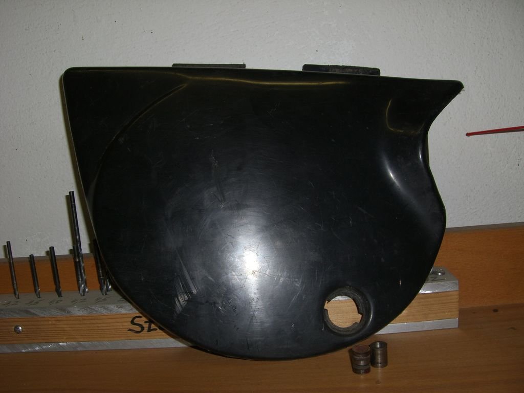

Seitendeckel links vor Bj. 80
Seitendeckel links ab Bj. 80
