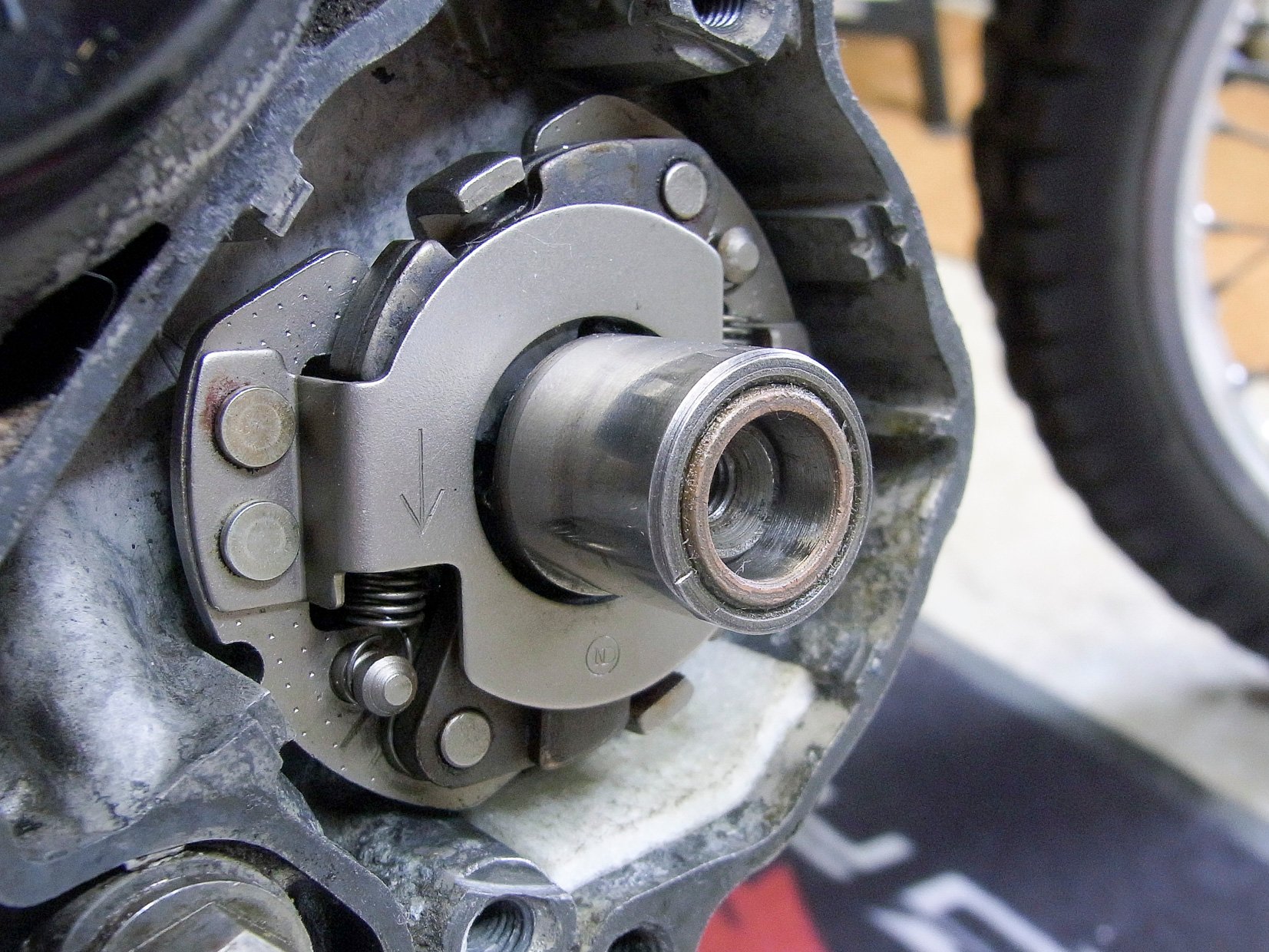

So, jetzt habe ich das Stück nach bestem Wissen und Gewissen neu zusammengesetzt. Ich hoffe die Schraubenköpfe stehen auf der Rückseite nicht zu weit hervor und das Ding kann sich frei drehen.

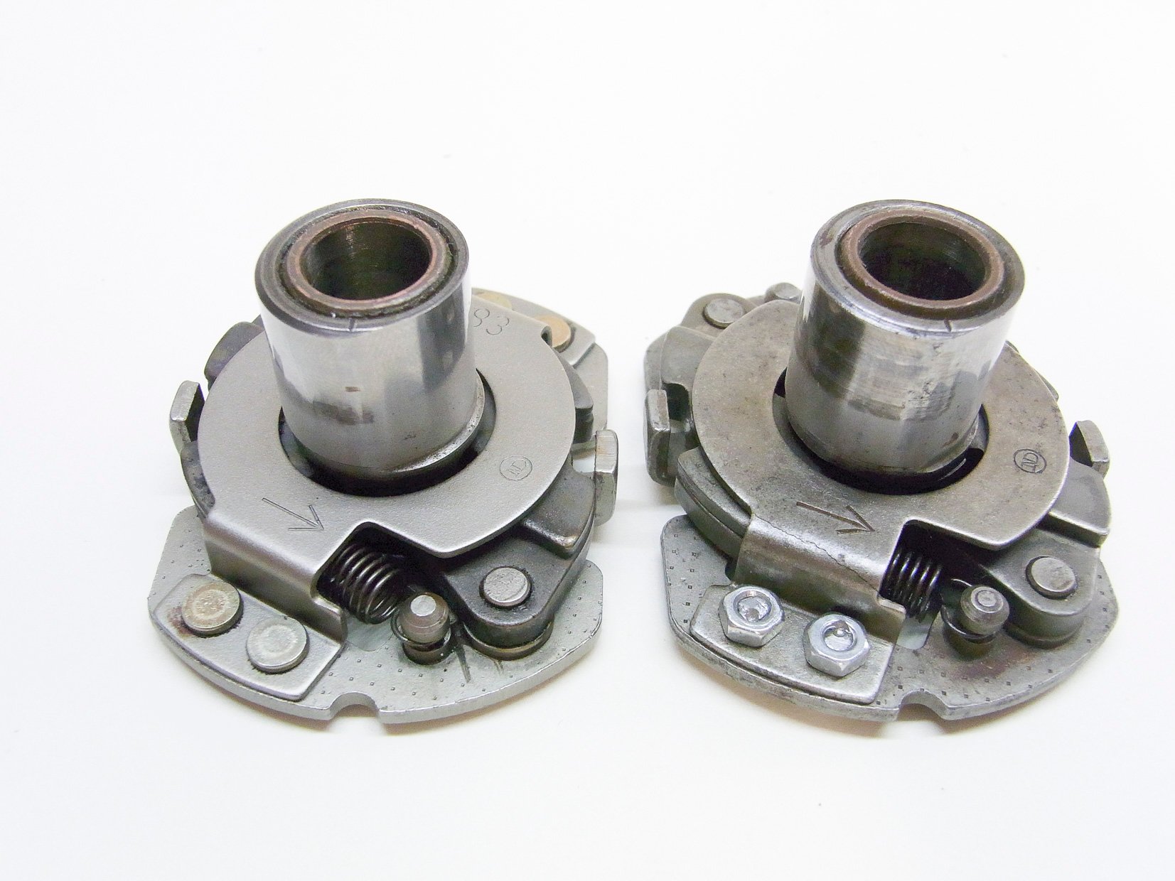

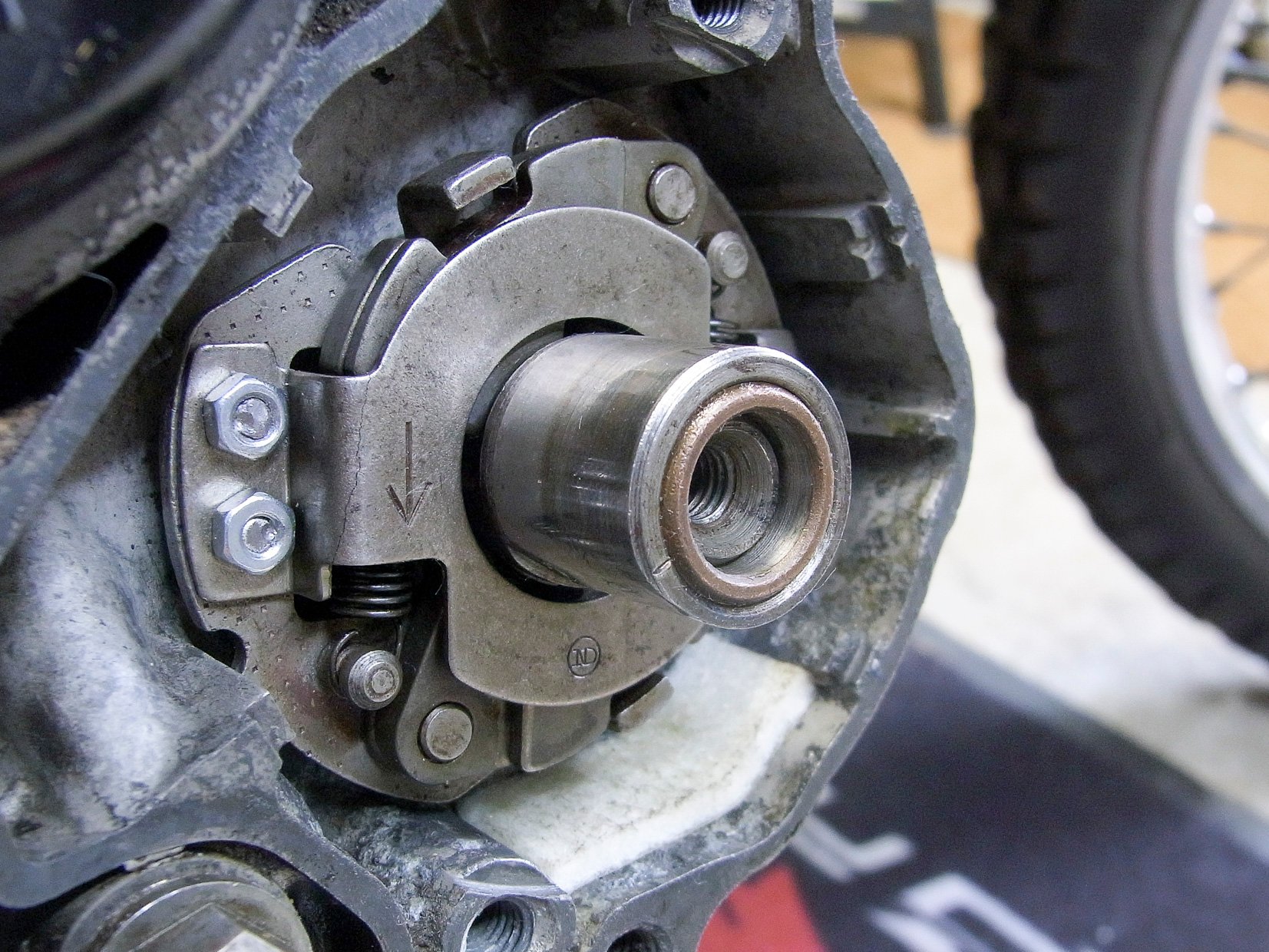

Doch dann passiert es was lustiges: Ich finde in meiner Zündungsteilekiste doch noch einen kompletten Regler, den ich vor ca. 1 Jahr bei eBkleinanzeigen für 20,- ! Euro gekauft habe. Das Teil sieht fast neu aus. Aber als ich es auf die Welle stecke, rastet es zwar auf der Nase ein, steht aber 2mm weiter vor als der alte FKRegler.

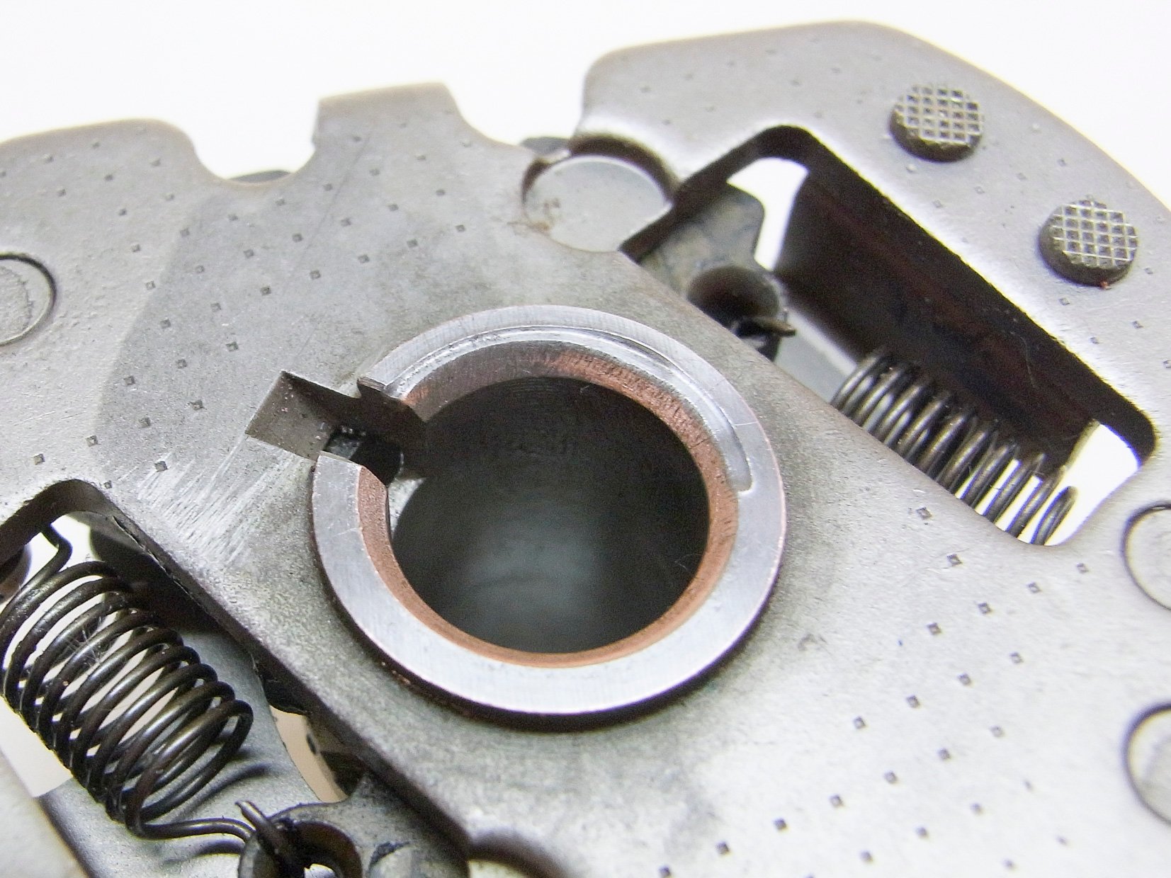

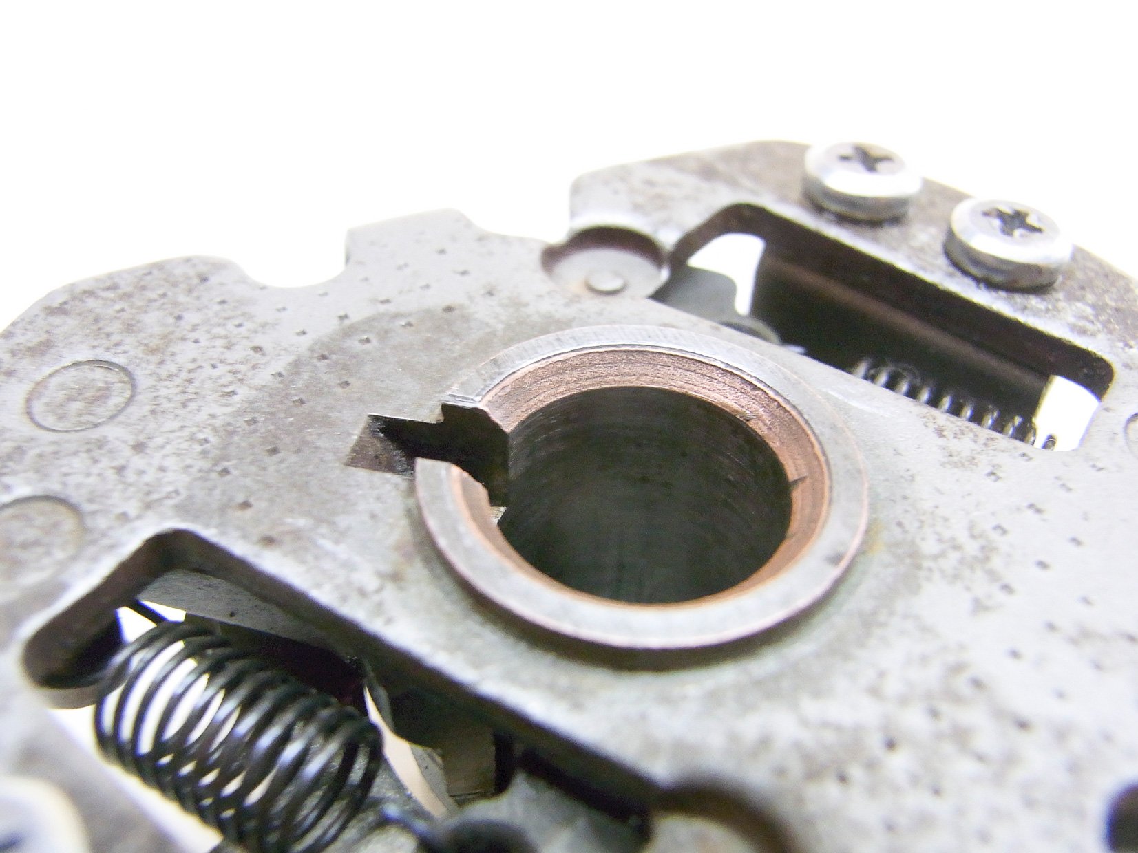

Ich habe mir alles genau angesehen und der einzige Stelle die merkwürdig aussieht ist diese „Phase“? (heißt das so? Bin leider kein Maschinenbauer), die vermackt aussieht.
Liegt es daran, dass der Regler nicht weiter auf auf die Welle rutscht?
(Ist das vielleicht der Grund, dass das Teil so günstig war und vielleicht nie gelaufen ist?
Kann man die Phase nacharbeiten? (Hausmittel oder Spezialist mit Drehbank?)
Ist da eine Kupferschicht drauf, die dann verloren geht?
Läuft die Fläche auf dem Simmerring?
Wäre doch schade wenn man das seltene Teil nicht auch noch retten könnte.
(edit: habe gerade trotzdem mal den "neuen" Regler, Unterbrecherplatte und Deckel probehalber montiert: scheint zu passen und frei zu drehen – ???)

... zur Vervollständigung: Nach langer Messerei und Probiererei habe ich die Nut am Fliehkraftregler mit 2-3 sanften Feilenstrichen bearbeitet und jetzt flutscht der Regler vollständig auf seine Welle. Fahrzeug startet wieder schön nach Einstellung des ZZP.
Wenn doch noch jemand weiss, warum die Phase kupferfarben ist, freut mich das immer, wenn ich was dazulernen kann.

Wahrscheinlich ist der Kupferrest Anzeichen einer Pulverhärtung im Produktionsprozess.
z.B. https://www.werkstatt-king.de/felder-au ... 1237_3462/
Das Verkupfern davor verhindert, daß das Pulver an den Stahl kommt und der verkupferte Bereich nicht nitriert wird. Im etwas größeren Umfang sieht man das am Pleuel, wo nur der Nadellagerbereich im bigend gehärtet wird. Der Rest soll duktil bleiben, um im belasteten Bereich Mikrorisse durch Oberflächenhärte zu vermeiden. Nebenbei dient die Kupferschicht im smallend einer besseren Reibpaarung zum Kolbenbolzen.
Wird die Cu Schicht verletzt, kommt es nach Klingeleien oder Ölmangel zu Fressereien Stahl auf Stahl.
Beiträge: 6515
Re: Fliehkraftregler reparieren
Beitragvon Hiha » Fr Jun 28, 2019 16:11
Genau so nehm ich das auch an. Das Stichwort ist Einsatzhärten, das heute meist mit speziellen Gasen anstatt Pulver gemacht wird.. Das Innere wurde nach der Vorbearbeitung verkupfert, damit es beim Aufkohlen keinen Kohlenstoff aufnimmt, das Äussere soll aus Verschleißgründen hart sein und bleibt während des Vorgangs blank. Nach den Einsetzen und härten wirds an den Funktionsflächen fertigbearbeitet, jedoch nicht an den Fasen, die nur die Ecken freihalten...
