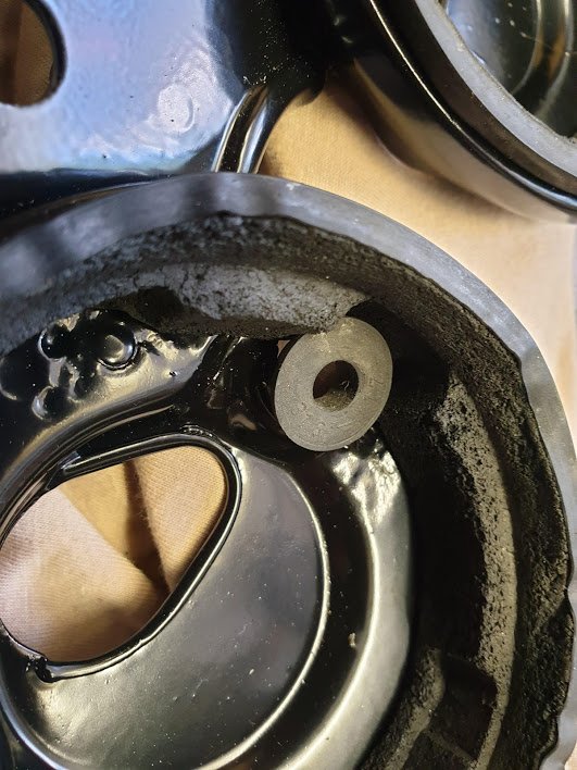

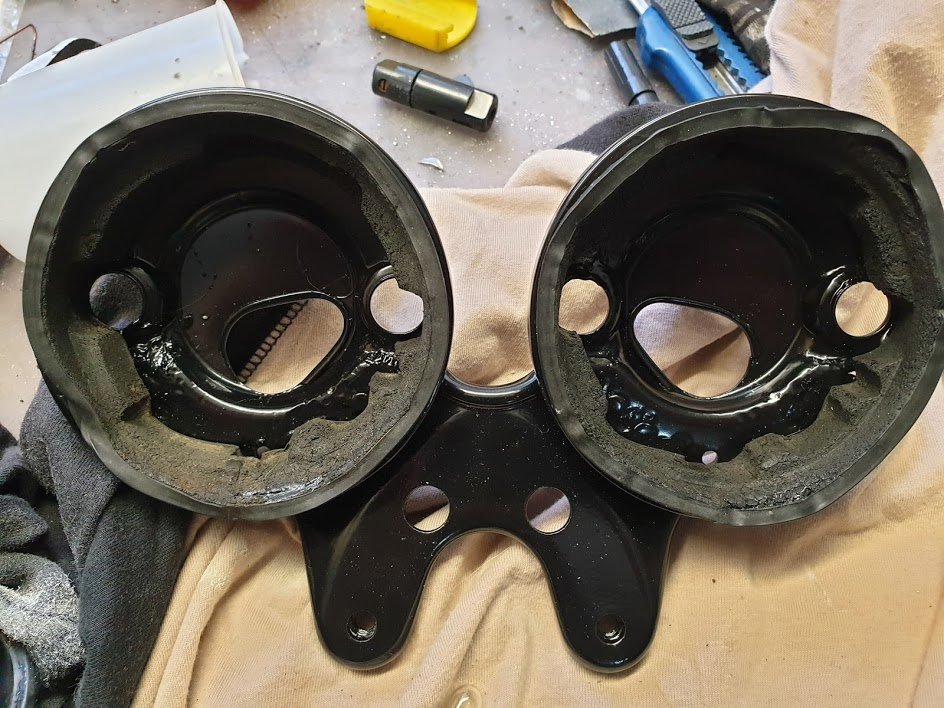

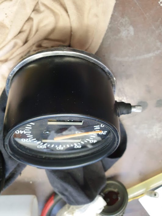

Ich habe jetzt alles gereinigt, Gehäuse lackiert und wieder zusammen gebaut. Ist ganz gut geworden. Ich ärgere mich allerdings dass ich das Innenleben nicht mit dem Kompressor durchgepustet habe, weil schon wieder etwas Staub an den Scheiben sichtbar ist
Die Schraublösung habe ich versucht aber leider waren die Schrauben (hatte ich von einem alten Handy)etwas zu kurz. Ich denke trotzdem mit den richtigen Schrauben sollte es gehen. Müssten halt Mini Blechschrauben sein, die auch am Kopf wenig auftragen. Ich würde dann den Ring aufsägen und danach wieder zusammen drahten, wie in der anderen Lösung gezeigt. So habe ich halt doch gebördelt, was sicher auch sehr gut geht, blos man sollte das richtige Equipment haben sonst ist es nicht ganz so leicht, vor allem, wenn man das frisch lackierte Gehäuse nicht beim Überstülpen des Ringes wieder zerkratzen will.
Ich habe noch Fragen: Der Gummidämpfer wie im Bild oder anders herum? Dieser kleine Gummistöpsel innen oder aussen am Halter? Hier sieht man meinen Trip Knopf. Ist dann Kedo Nr. 27946 richtig? Da ist ja das Gestänge dran. Oder besser bei den Potentiometerknöpfen umsehen?

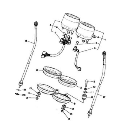

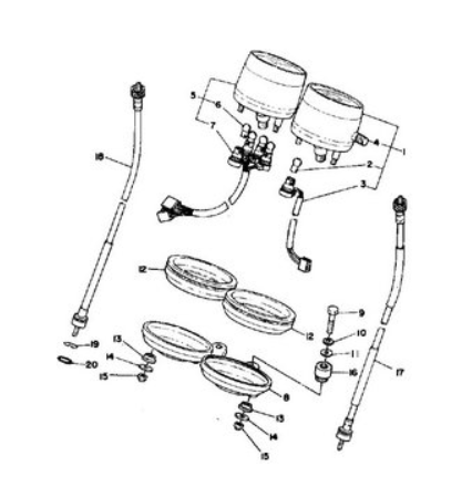

sowas kannst du dir selbst beantworten, wenn du dir die Explosionszeichnungen im Teilekatalog ansiehst.
schlork
- Beiträge: 626
Re: Tacho öffnen– nur mit Chromring zersägen?
Frage 2 bezüglich Gummistöpsel ja, der Rest gibt die Explosionszeichnung leider nicht her
- Beiträge: 7215
Pos.nr. 4 ist der Knopf für den Tageskilometerzähler. Mit der zugehörigen Teilenummer könnte man bei Unsicherheiten mal bei KEDO anrufen. Die kennen sich mit ihrem angebotenen Sortiment aus...
