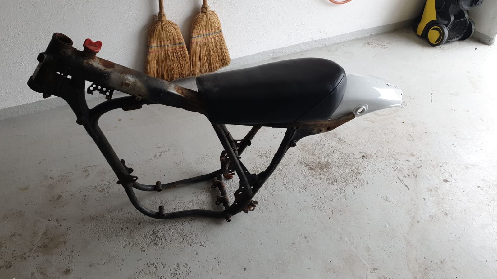

Ich habe vom Vorbesitzer meiner XT diesen alten Rahmen + Brief + sonstige alte Teile mit bekommen und frage mich, was man damit anfangen kann?
Offensichtlich wurde ja das Heck abgesägt. Ist der Rahmen damit wertlos?
Meine XT möchte ich gerne weitestgehend in Originalzustand versetzen, so dass dann mit diesem Rahmen und den übrig gebliebenen irgendein "Funprojekt" realisieren könnte. Irgendwelche Ideen bzw. Vorschläge?

Da ist an anderen Stellen wohl noch ein bisschen mehr abgeflext worden, als nur der Loop am Heck.
Stell das Teil zum Verkauf. Auch da finden sich Käufer, wenn der Preis passt.

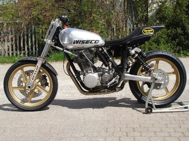

Bau Dir ein Rennerle draus und belebe die GTF-Szene.

Warum ich auf Rennerle kam:
Dem Rahmen fehlt ja noch so Einiges.
Originalteile sind selten und teuer.
Motore dto. (SR Motore sind als Rohling deutlich günstiger.
Räder gleichgar.
Bei der Gabel und Bremse ist dann Ende der Fahnenstange.
Elektrik beim Rennerle ist rudimentär.
Es gibt Einige, die so einen Hobel haben und....FUN.

Da ich jetzt mit meiner "Original Look" XT so gut wie fertig bin, möchte ich jetzt mit diesem alten Rahmen ein neues Projekt anfangen und hoffe ich bekomme weiterhin so super Unterstützung wie bisher. Ich muss jetzt erstmal schauen, was an dem alten Rahmen fehlt. Der Loop sollte kein Problem sein, entweder so wie Hardy schrieb, oder weg lassen, wie auf dem Bild ==> Wäre das ein Problem beim TÜV?

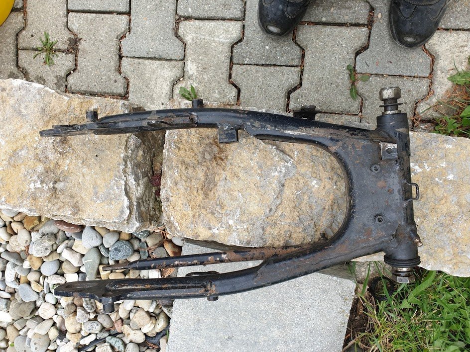

Wo ich allerdings Bedenken habe sind die fehlenden äusseren Laschen bei den Stossdämpfern, am Rahmen sowie an der Schwinge.
Ich weiss nicht warum der Vorbesitzer die abgesägt hat. Müssen die wieder dran?
Ich hätte gerne Einpersonenbetrieb eingetragen und hartes Gelände wird das Ding auch nie sehen.

Momentan machen mir die abgesägten Stossdämpferlaschen eigentlich mehr Sorgen. Keiner der dazu etwas sagen kann?
