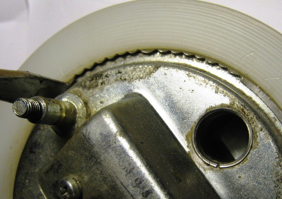

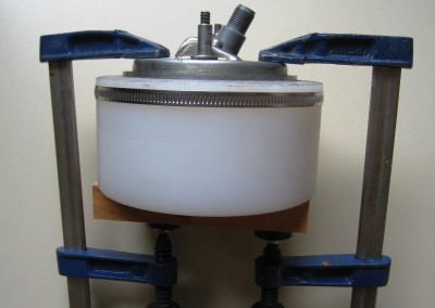

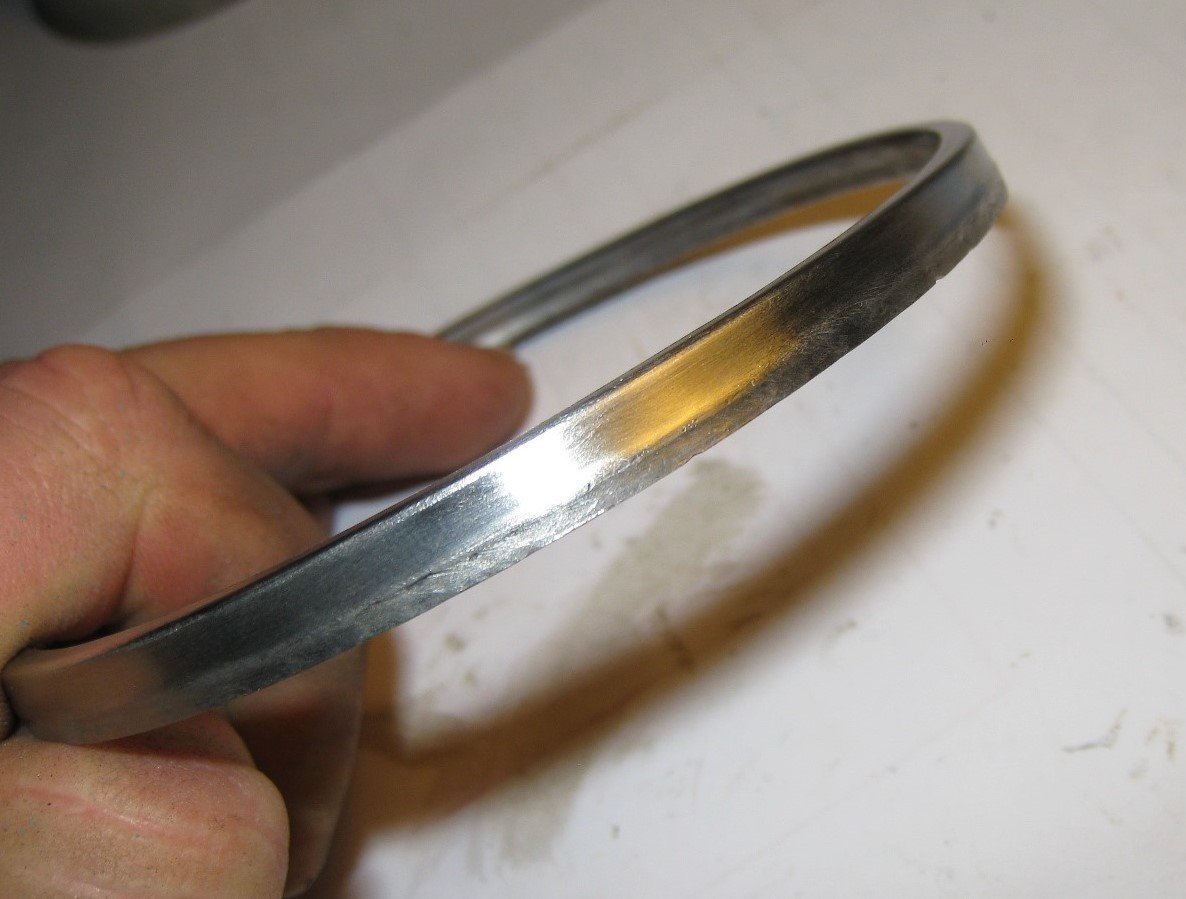

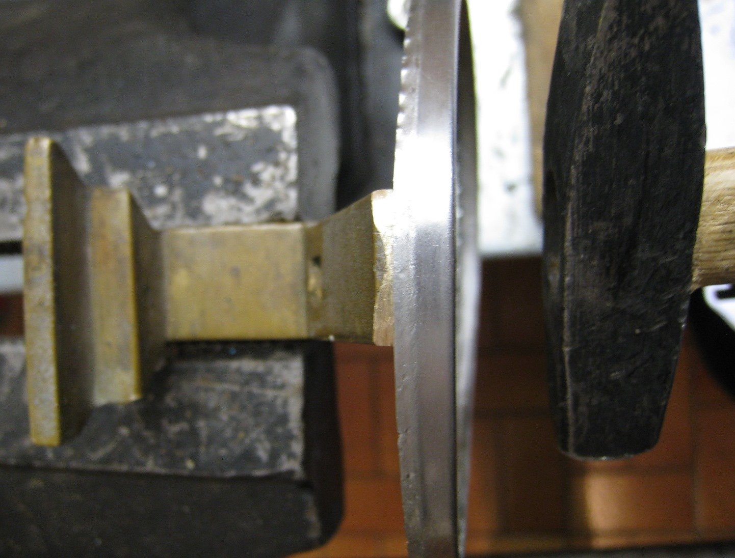

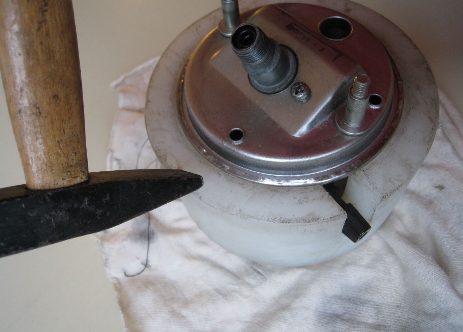

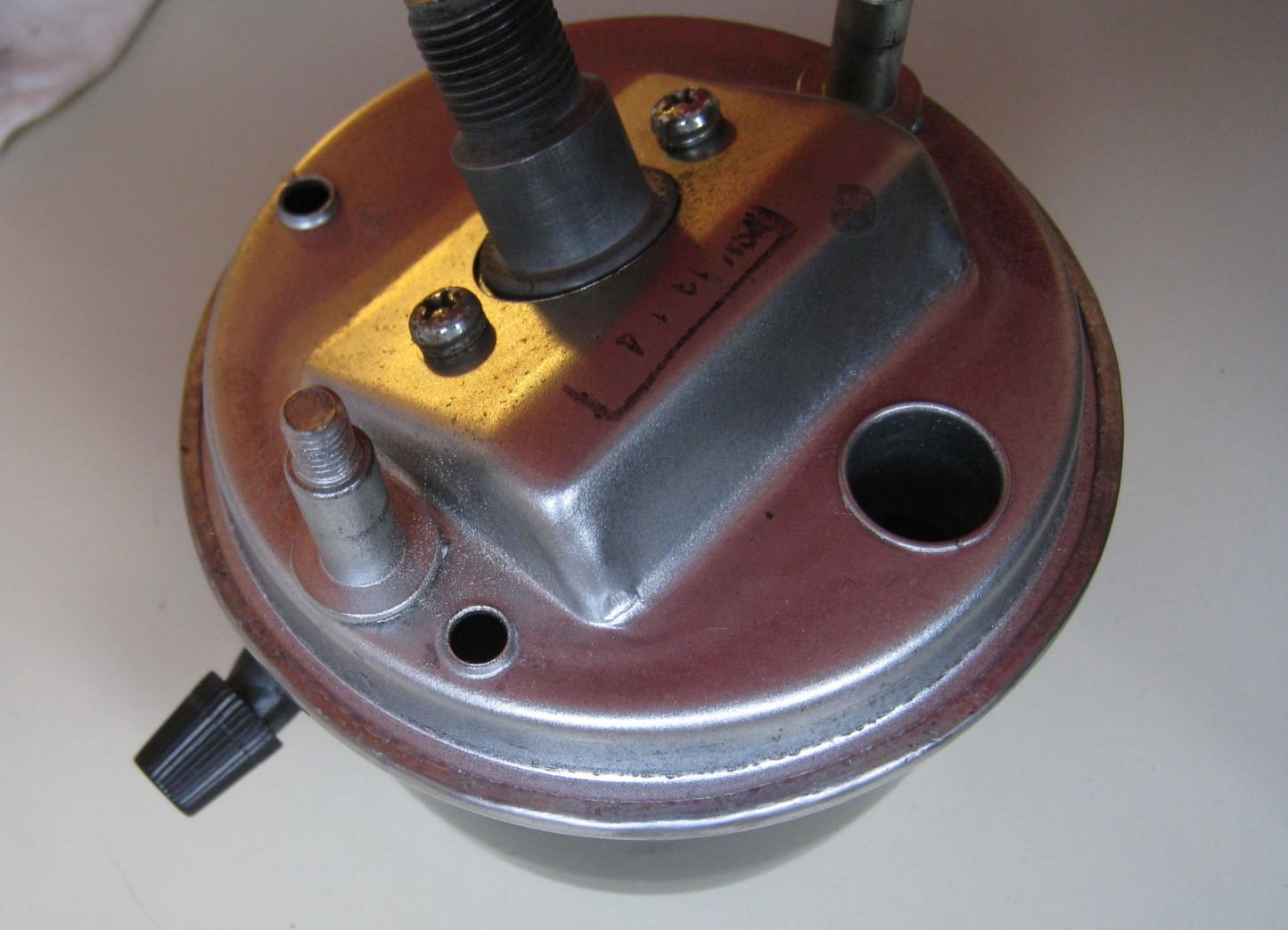

- Dieter1969
- Beiträge: 435
- Wohnort: Freistadt OÖ
Re: Tacho öffnen– nur mit Chromring zersägen?

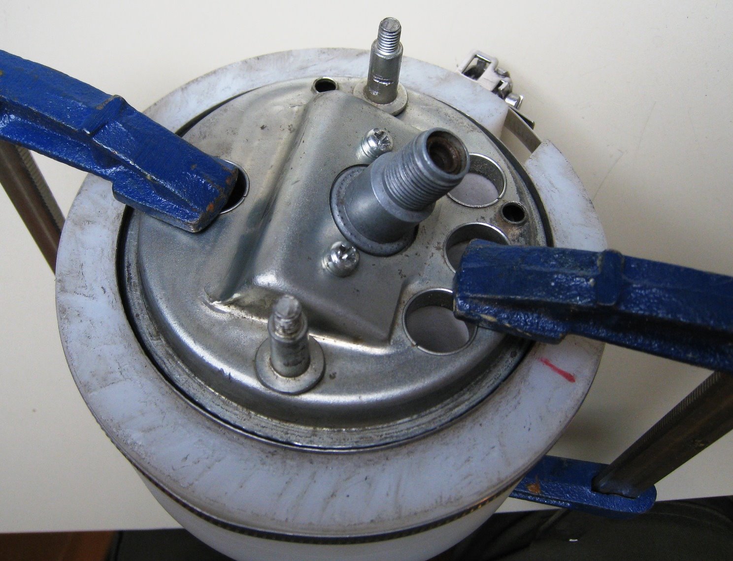

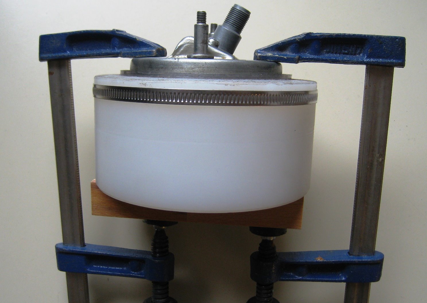

Servus XTraktor,
ja, hab mal das Waterloo eines aufgesägten und wieder zugehängten Tacho am eigenen Moped erleiden müssen...
Das Problem dabei : du bringst keinen Druck auf die Gehäusedichtung,
also nicht nur zubördeln sondern gut vorspannen macht dauerhaft Sinn.
So sind ja auch die Originalinstrumente verschlossen worden.
Bilder anbei
Dieter
Bilder anbei
Dieter
- Nordi
- Beiträge: 80
- Wohnort: Esslingen
saubere Arbeit!
XTraktor
- Beiträge: 31
- Registriert: Sa Apr 27, 2019 23:17
Dem schliess ich mich an. Ich muss es dann halt einfach ohne die raffinierten Spezialwerkzeuge versuchen.
- Dieter1969
- Beiträge: 435
Danke.

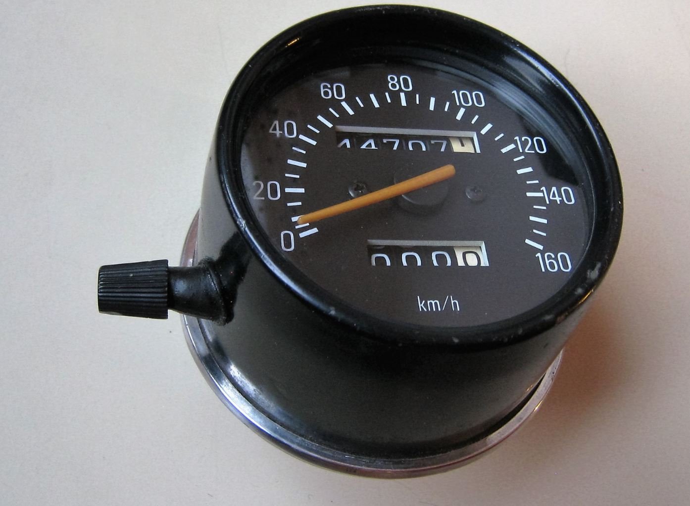

Entweder oder, ich hab mein Moped ja auch lieb
Da wird nicht gepfuscht.
Aber ein 100g Hämmerchen, 2 Schraubzwingen und jemanden der dir ein Holzstück drechselt
oder die Matritze aus Kunststoff dreht wird's wohl wo geben in der Gegend.
...etwas Fingerspitzengefühl beim Öffnen ist auch gefragt, damit sich der Ring nicht dehnt beim Öffnen,
den Schraubenzieher der richtigen Größe wählen und einseitig abrunden damit die Zacken nicht zu krass werden... siehe Bild.
die Zacken werden ja dann am Messingamboss oder sonst wo geglättet,
dann den Ring schön schleifen und Polieren vor der Wiedermontage, ist ja eh aus Edelstahl.
Abgesehen davon kann ich dir ja auch helfen... bin ja Uhrmacher auch. Gruß
Dieter
