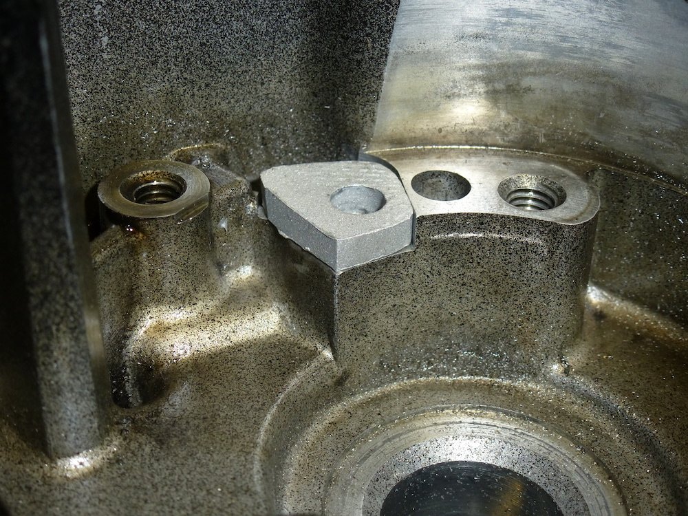

Mangels Werkzeug und spezieller Erfahrung hab ich hier keine andere Wahl und muss das in der Werkstatt machen lassen, Kosten 120EUR (inkl. angefertigtes Passtück aus Alu und Fräsarbeiten). Auch wenn ich Doch möglichst alles gerne selbst an der XT mache....

Ich find den Preis OK. Gut gemacht!

Wie versprochen, auch wenn etwas spät, sind hier nun die Fotos der besprochenen Reparatur.
Auf den Bildern seht Ihr die ausgebesserte Stelle im Gehäusedeckel, das
angefertigte Ersatzstück, das originale Anschlagblech und dann das stabilere Anschlagblech.

Nice! Aber ich würde die Kante, wo das Anschlagblech drüberläuft, noch abrunden, damit das Blech schön anliegt.
