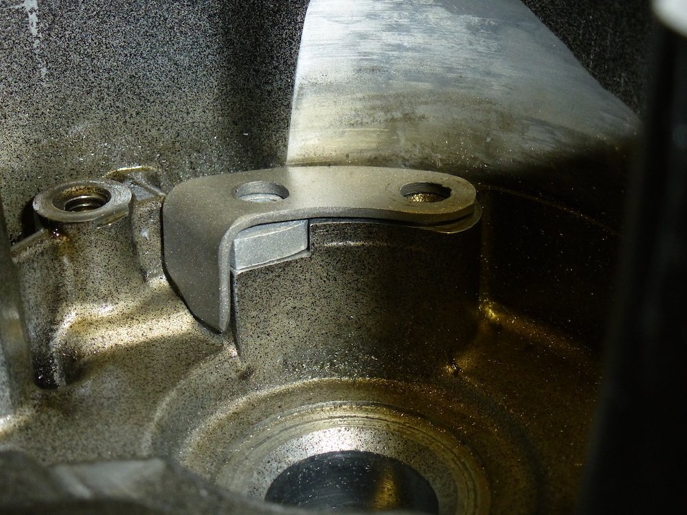

Re: Aufnahme für Anschlagblech z.T. abgebrochen
Beitragvon visualjunkie » Sa Okt 26, 2019 8:55
Moin!
Wie versprochen, auch wenn etwas spät, sind hier nun die Fotos der besprochenen Reparatur.
Auf den Bildern seht Ihr die ausgebesserte Stelle im Gehäusedeckel, das
angefertigte Ersatzstück, das originale Anschlagblech und dann das stabilere Anschlagblech.
Jetzt gilt es, den ganzen Motor wieder zusammen zu bauen (neue Lager bestellen, lackieren, ...)
Gruß und schönes Wochenende!
Stephan
Beitragvon Mr. Polish » So Okt 27, 2019 10:01
Nice! Aber ich würde die Kante, wo das Anschlagblech drüberläuft, noch abrunden, damit das Blech schön anliegt.
