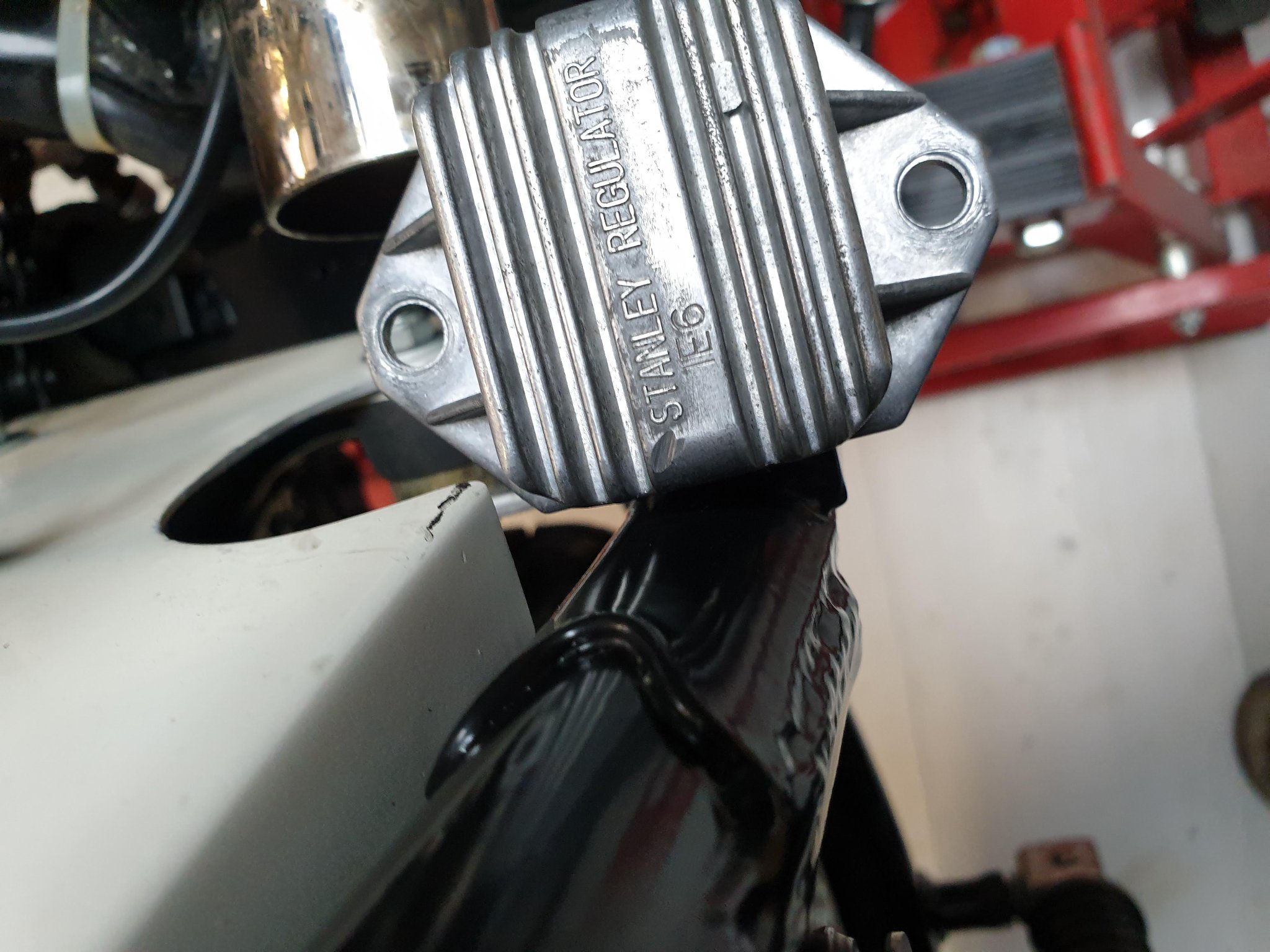

Zeig mal den Regler her. Was steht denn drauf? Wo steht dass das ein 6V-Regler ist?
Welche Kabel sind angeschlossen?
Wieviele Kabel kommen aus der Lichtmaschine und welche Faben haben die?

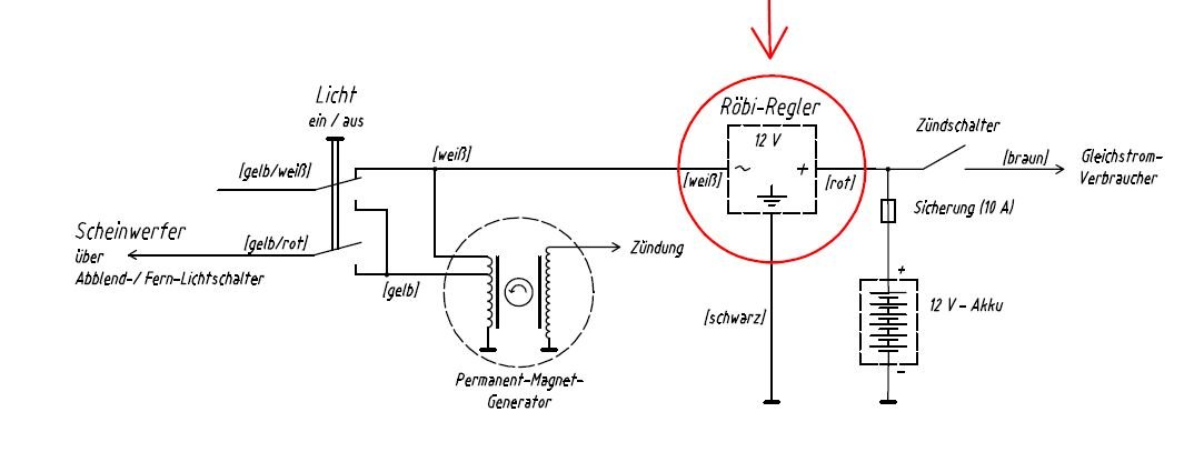

Mit Röbiregler ist die Umschalterei nicht mehr nötig - WELCHES kabel man dann aber anschließen und welches man weglassen kann wär schon gut zu wissen. Hier die Einbauanleitung:
http://www.motorang.com/roebi/Umbau_XT5 ... er_neu.pdf
Wenn der Regler falsch angeschlossen wird sind 200 Euro weg.

Dieses Plänchen nicht zu vergessen!
Weiß es jetzt nicht mehr so genau, verschickt Robert diese Unterlagen eigentlich mitsamt seinen Reglern, oder geht er davon aus, dass die Leute sich die Sachen selbst aus dem Bucheli-Projekt herunterladen?

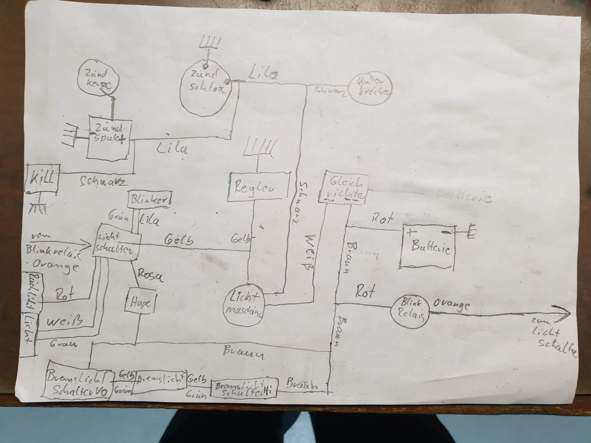

So ich habe jetzt mal 2 Stunden in der Werkstatt verbracht und den Ist Zustand aufgezeichnet. Hoffe man kann das lesen.Tatsächlich geht nur ein einziges Kabel vom Regler weg, die anderen beiden kommen vom Gleichrichter.
Desweiteren noch ein paar Bilder. Muss jetzt mal eure Pläne anschauen.
Vielen Dank mal an Alle!

OK, sehr brav! Klasse gemacht!
Da ist nur das Licht geregelt.
Die Gleichstromseite ist auf Dauerstrom.
Nachteil: wenn Du ohne Licht fährst verkocht die Batterie. Wenn Du immer mit Licht fährst bleibt zu wenig Strom für die Batterieladung (je nach Fahrweise halt).
Die XT war nicht dafür konzipiert ständig mit Scheinwerfer zu fahren. Den brauchte man nur für nachts, zum Heimkommen, oder in Tunnels
Ansonsten hat man das abgeschaltet, der Regler regelte dann den Ladekreislauf, und die Batterie wurde ordentlich geladen.
In Deinem Fall und hinsiochtlich Röbiregler:
Entweder einen Kippschalter vor die Batterie setzen oder dort die Gleichstromanschlüsse von 4-poligen Zündschloss dran, die Kabelfarbe passt eh schon (rot/braun).
Den Rest muss ich mir in Ruhe anschauen. Eventuell war da gar keine Batterie drin (außer für den Verkauf) sondern ein Batterieeliminator (geplant).
Sicherung ist keine drin.
Und lila = schwarz-weiß. Das derzeitige Zündschloss schaltet nur die Zündung ab, das zweite Lila Kabel führt einfach weiter zum Killschalter.
Das Oberteil vom Lichtschalter wäre aussagekräftiger, wo man die Schalterstellungen erkennt. Den Regler muss ein anderer googeln, ich muss jetzt einkaufen fahren

Doch die hängt an der Batterie, das müsste laut Plan schon stimmen.Sicherung ist keine drin.
Das würde erklären, warum die Batterie staubtrocken war. (Allerdings ist sie auch jahrelang gestanden)Die Gleichstromseite ist auf Dauerstrom.
ich bin echt froh, dass ich hier von euch soll toll Hilfe bekomme, auch wenn ich, zumindest bei Elektrik, wenig Ahnung habe.
Mein Verständnis ist jetzt, dass die Zündungsgeschichte mit Zündschloss schon so gepasst hat, das würde ich jetzt genauso wieder verkabeln, natürlich unter Berücksichtigung vom Röbi. Ich würde das im Plan abändern und vor Test von Euch absegnen lassen.
Den Gleichstrom würde ich im Prinzip auch so lassen, blos zuerst den Plus über die zweite Seite im Zündschloss.
Was ich noch nicht ganz verstehe ist folgender Satz von Röbi:
Code: Alles auswählen
Das gelb/weiße Kabel der XT, das vorher an den
Original-6 V-Regler ging, wird nicht mehr benötigt. Der
Steckkontakt bleibt einfach offen.Dann zeigt er aber diese Skizze: Hier ist doch das gelbe Kabel in die Elektrik integriert?
Re: Zündschloss
Hi,
in Deinem Plan ist halt keine Sicherung zu sehen
Wegen dem Röbiregler:
schau Dir Deinen selbst gezeichneten Schaltplan an. Dort entfernst Du den Regler und isolierst dessen Anschluss (gelb). Im Originalkabelbaum ist der Anschluss gelb-weiß. Im Röbiplan links oben zu sehen, da erkennt man auch die nicht mehr benötigte Umschaltung gleichzeitig mit dem Licht.
Der Röbiregler wird dann anstelle des Gleichrichters eingebaut (weiß und rot sind schon dort, eine Masseleitung legst Du extra). Der vorhandene Gleichrichter entfällt, weil der beim Röbiregler bereits integriert ist.

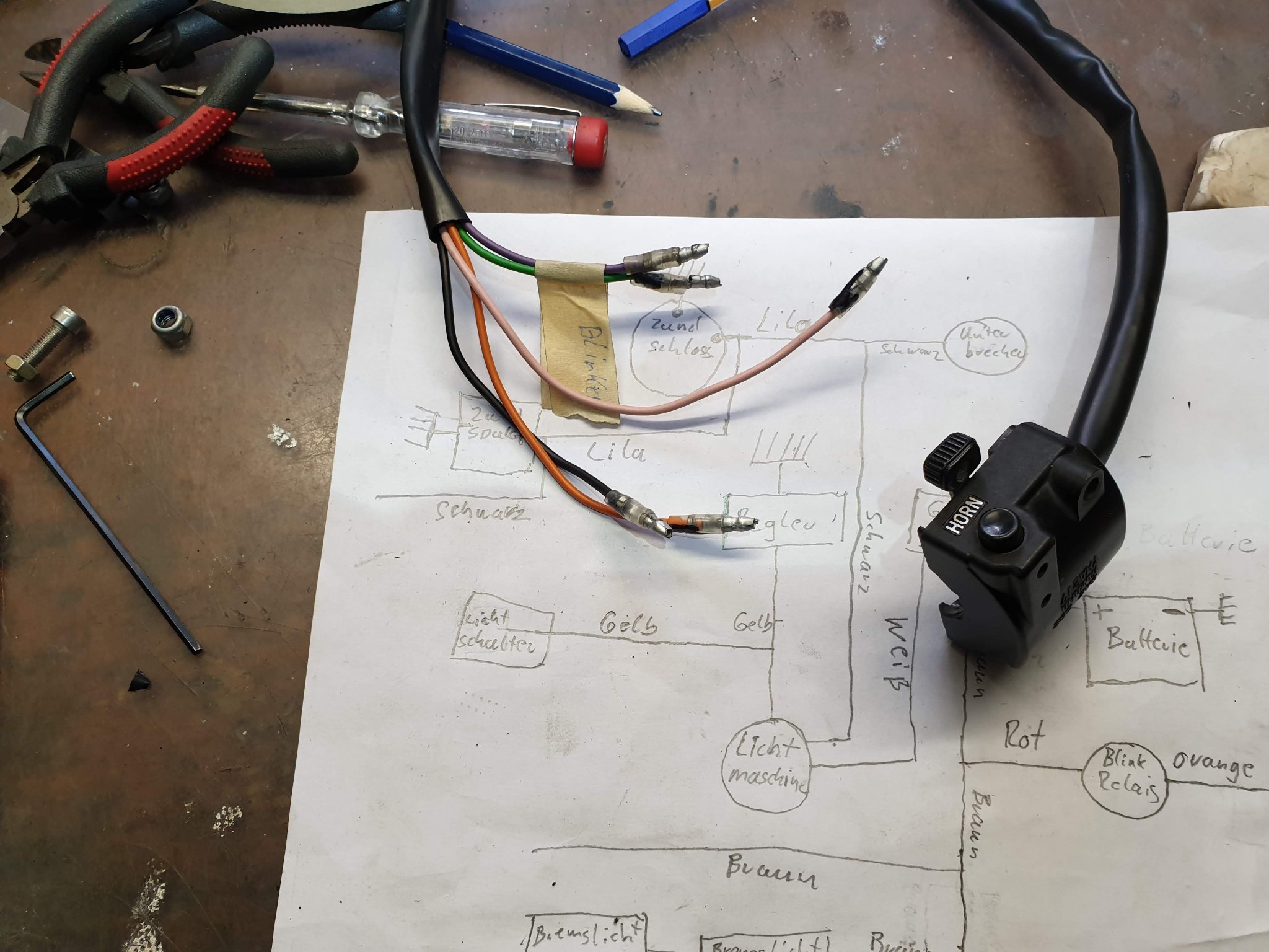

So ne kleine LED braucht viel weniger Spannung als ne konventionelle Glühfadenlampe. Dann können Kriechströme auch mal ein aufglimmen erzeugen, ohne dass die Funktion geschalten ist. Hier kann u.U. ein kleiner Widerstand helfen. Meine Neutral-LED hat auch zeitweise ein Eigenleben, v.a. nach Hochdruckreinigerattacken und tiefen Wasserdurchfahrten...
Drum vermute ich das Fernlicht-LED-Ding bei Dir im Schalter.
schlork
- Beiträge: 626
Re: Zündschloss
OK danke. Das würde den Fall erklären, dass sie angeht ohne dass Fernlicht geschaltet ist. Ein Widerstand einfach in Reihe dazwischenschalten? Was für einer sollte das sein? Der andere Fall, dass z.B. das Neutrallämpchen ausgeht, wäre aber damit nicht erklärt. Mir ist der Gedanke gekommen, ob die Masse des Tachos direkt an die Batterie evtl. Abhilfe schaffen könnte?
schlork
- Beiträge: 626
Re: Zündschloss
Als Ergänzung: Das mit dem Neutralämpchen liegt wohl am Schalter. Gehe ich statt dem Schalter direkt auf Masse funktionierts einwandfrei. Der Schalter ist allerdings nagelneu, der Teurere von Kedo. Soll ich den zurück schicken?
