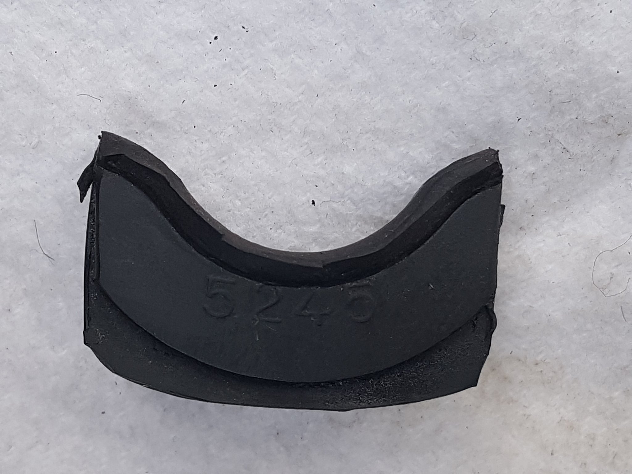

Ich baue nach langer Standzeit gerade meine 79 XT wieder zusammen. Ich habe ja viele Fotos gemacht, aber dies hier kann ich nicht zuordnen. Es ist ein Gummiteil, dass irgendwo im Bereich der Tachoeinheit verbaut sein muss. Kann mir bitte jemand sagen, wo das hingehört?
Es ist ca 4 cm breit.
DANKE !!

ich fang mal an und behaupte, das ist in dieser Form kein XT500-Serienteil.

hattest du das Rücklicht mal ab ? Es könnte sich um das Gummiteil zwischen Europarücklicht und Rücklichtträger handeln. Geht wirklich sehr sehr gern verloren 8)
Damper Xt500 1978 1u6 Europe 1u6/
Teilenummer 437-84527-60
The Damper is (temporarly) unavailable.
VG
Ralf

könnte sein, die eingegossene Nummer stimmt. Wobei das Teil von Andreas anscheinend noch nachbearbeitet wurde.

...Jou, das kenn ich...Rücklicht!
