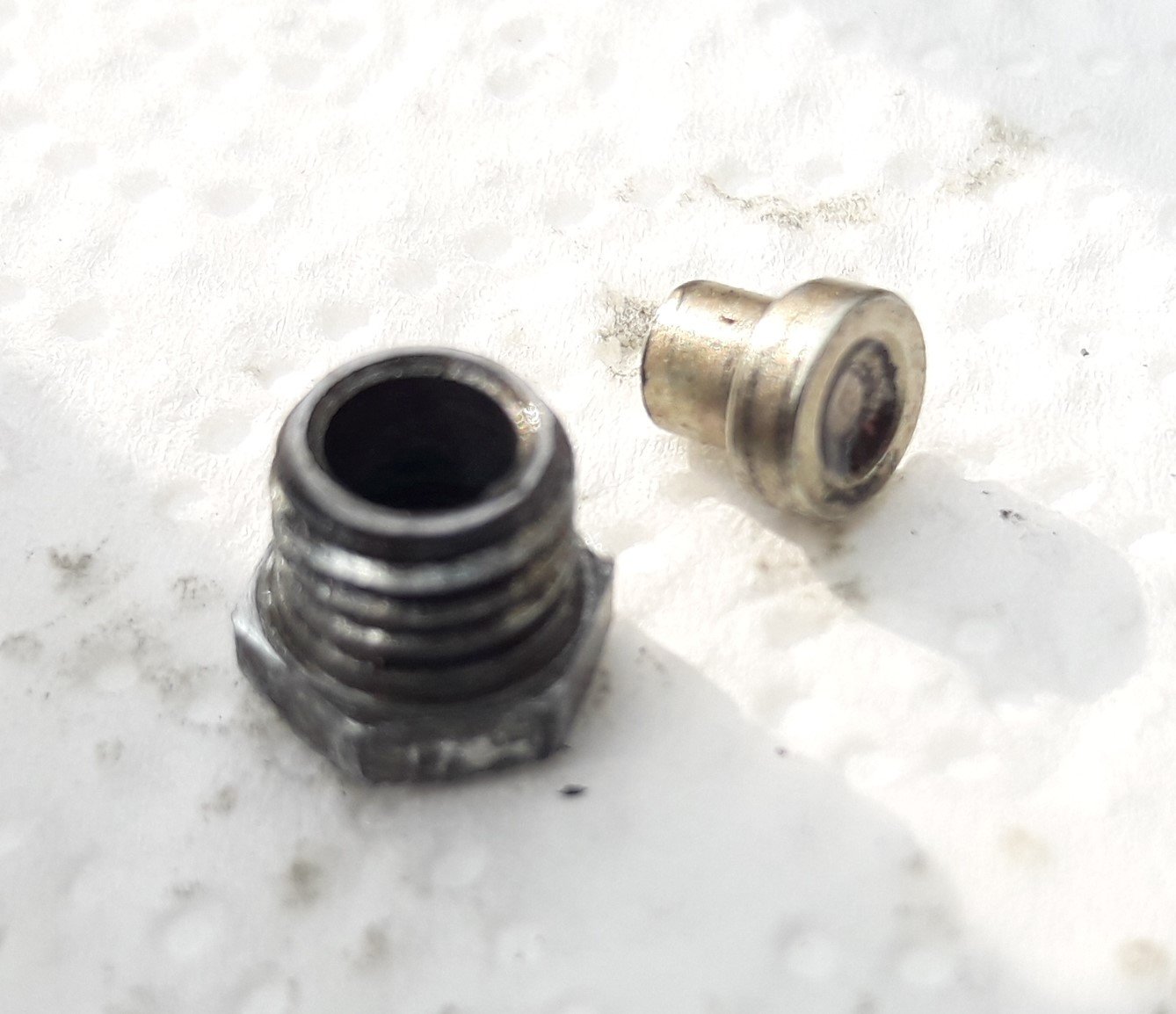

Hallo liebe XT Gemeinde!!Ich hab mir für heute vorgenommen den Vergaser meiner seit Jahren stehenden XT 500 BJ 76 zu reinigen. Sie springt super an nimmt aber dann kein Gas an. Deshalb der Schritt jetzt doch mal den Vergaser zu reinigen um eine erste Fehlerquelle auszuschließen. Nun da hab ich beim auseinanderbauen gemacht was alle sagen das man es nicht tun soll!!!Sprich nicht aufgepasst bzw Bilder gemacht. Nun hab ich ein kleines Teil und weis nicht wohin damit:-( Ich bin Dankbar für jede Hilfe!!!Selbstverständluch auch mit Kaffee oder anderen Getränken sollte jemand mal auf der schönen Alb unterwegs sein!!!Quasi als Boxenstop
Hier mal die Bilder: Lieben Dank schon mal im Voraus!!!
Grüßle Thorsten
Grüßle Thorsten

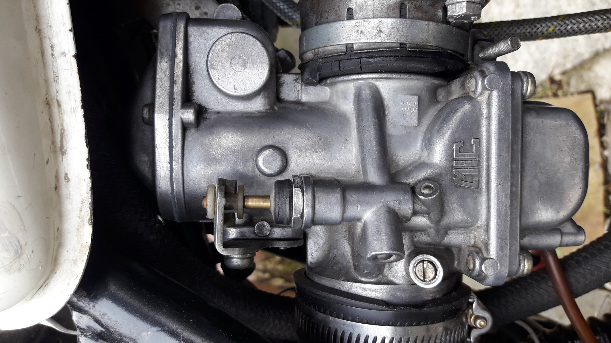

Ach vieleicht ja auch noch wichtig:-)Der Vergaser ist ein MIC 1E6 60.

Also ich hätte gerne mal ein Bild von dem Vergaser zu dem Teil ... danke
Re: Vergaserhilfe!!Anfängerfehler!!!
Hi
scheint ein alter VM34ss zu sein. Die 1976er hatte den ja, ist auch an den frühen SR500 2J4 verbaut:
Hier sieht man diese Stempelung auf einem der Bilder:
http://www.sr500forum.com/vbforum/uploa ... S-in-Texas
Da ist die Zeichnung dazu:
http://www.ratpak.de/spip.php?article200
Und da ein paar Detailbilder:
https://www.twtex.com/forums/threads/mi ... 40.111248/

Schaut mir aus wie ein Einschlagschmiernippel. Aber nicht aus einem Vergaser. Hast Du zufällig nebenbei eine Fernostdrehbank zerlegt?
- Beiträge: 2470
...ein größeres Bild wäre nicht schlecht. Ich denke aber auch eher an ein Fremdteil, das gar nicht in den Vergaser gehört.

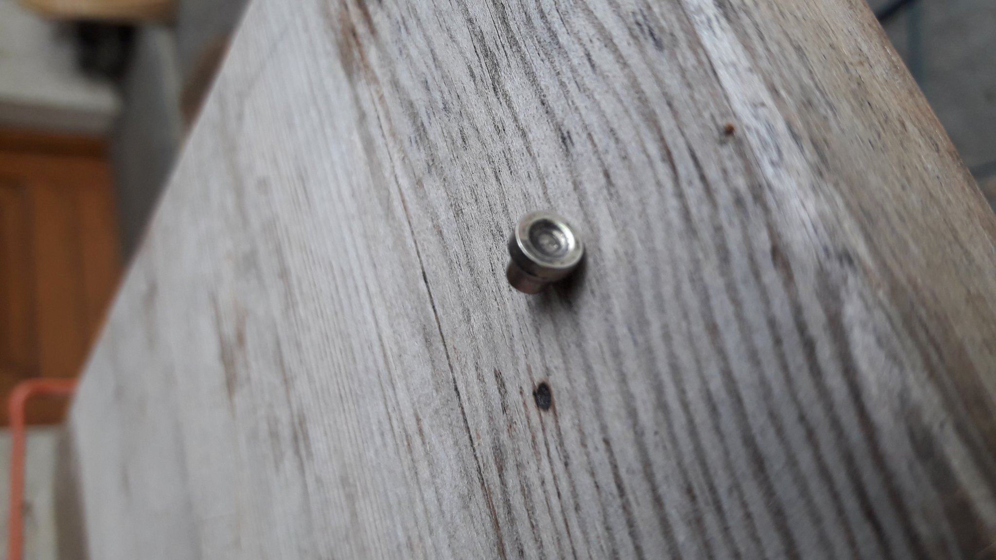

Also nach einer Nachtlangen Suchaktion wo im Gaser das Teil hingehören könnte hab ich es einfach draußen gelassen und zusammengebaut!!!
Heute morgen ein Kick und die gute läuft ruhig und sauber!!!!Ne Runde gedreht und alles in Ordnung!!!!!
Trotzdem hier mal die Bilder zum Objekt:-) Fühle mich wie ein Schraubergott!!!
Aber hier nochmal das kleine Teil woher auch immer??!! Also vielen Dank für die Unterstützung!!!Wenn jemand noch eine Idee hat (Ich hab leider keine Drehbank zum zerlegen:-)) freu ich mich!!Das Boxenstopangebot steht natürlich!!!

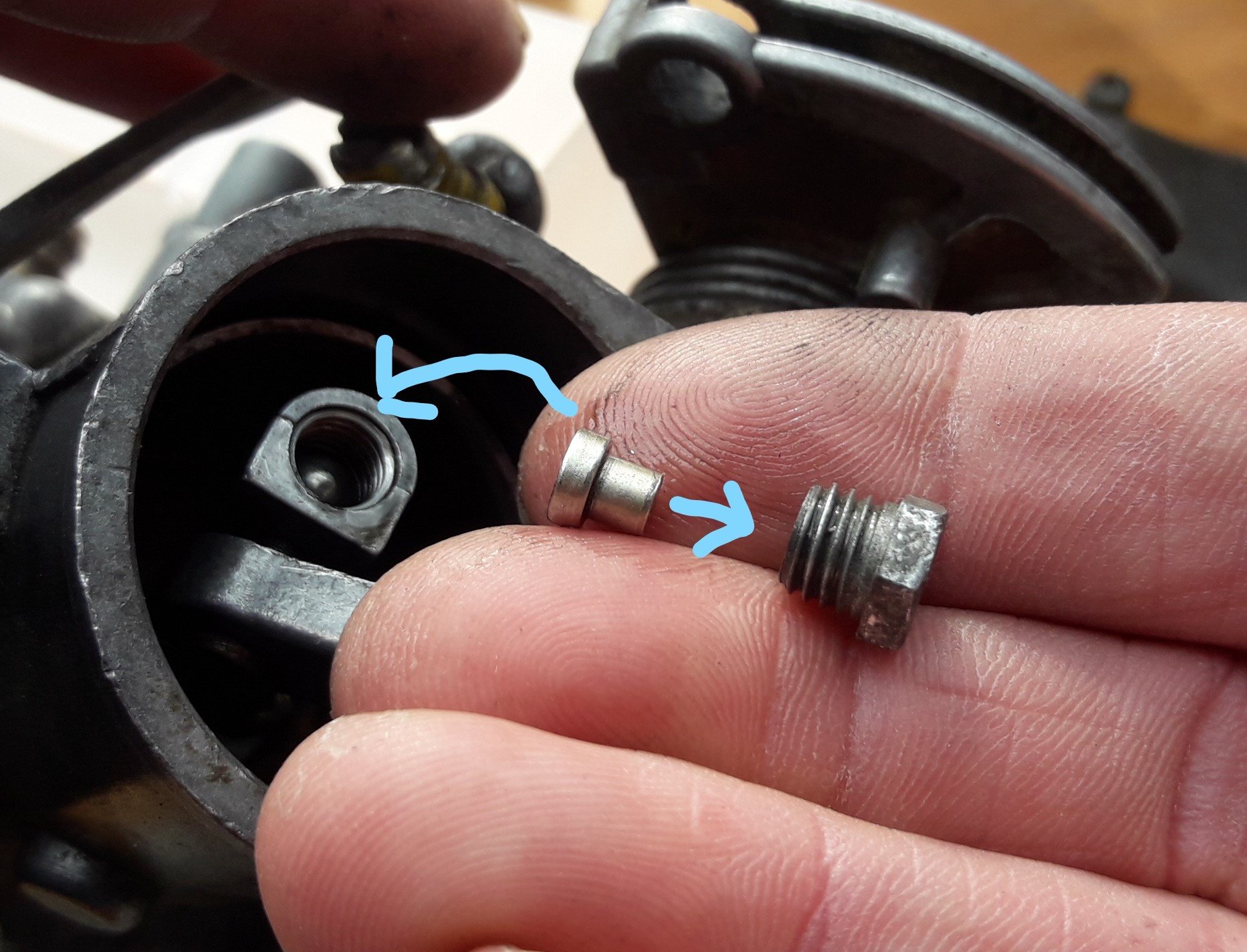

Hi, das ist von der Umlenkung zum Kolben, da ist ja ein Gelenk. das ist oben etwas aufwändiger als bem 32er.
Meiner Meinung nach eins von den 2 Teilen 42.
Kick it!
Herbert
Nachsatz, wenns ohne auch geht, gehts eh

Super das könnte passen!!!Dann macht die Schraube da oben drauf auch Sinn und die Einbuchtung auf der einen Seite!!!
Das probier ich heut abend gleich aus!!!
Danke!!!!

Sehr gut Herbert! Du hast Recht! Es ist die Pfanne zur Lagerung!

Hier nun der Abschlußbericht mit Bildern: Also das kleine Teil ist die Lagerung des Gelenkes.
Rei97 die muß man ja "zerlegen" um die Nadel entnehmen zu können!?
Wobei Zerlegen sich hier beschränkt auf Schraube raus und schon kommt einem das teilchen entgegen. Mehr ist an dem Gelenk nicht möglich zu zerlegen da alles weitere Verpresst ist.
Also so sah es zumindest für mich hobbymöchtegernschrauber aus
Aber auch mit dem Teilchen läuft sie und das ist ja die Hauptsache!!!

Hallo Thorsten, ... also an die Nadel kommt man, wenn man den Arm abschraubt. Dazu braucht man den Arm nicht zu zerlegen
