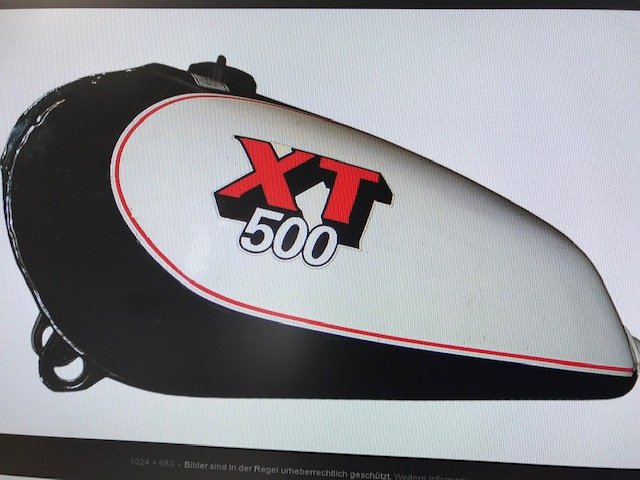

Moin Gemeinde,
ich überhole gerade einen 1980 Tank. Sehr unsicher bin ich bei den RAL Farben. Es wurde hier im Forum ja schon einiges geschrieben, aber immer mit unterschiedlichen Aussagen. Von RAL 9016 über RAL 9010 bis RAL 9003 wurde bisher alles vorgeschlagen. Weiss jemand was genaueres? Welcher Farbton kommt dem Weiss des Originaltanks am nächsten?
Für den Schwarzton RAL9005 matt oder glänzend?

Hallo Klaus,
Du meinst wohl 9010,9016 u. 9003. 2000er Nummern sind Gelb.
Also ich würde 9016 oder 9003 tippen, das sind eindeutig kühle Weißtöne, was passend ist. 9010 ist viel zu warm, also gelbstichig.
Heißt zwar Reinweiß, ist aber gar nicht so rein wie man denkt, das kommt daher, als das RAL Register entstand in den 1920er Jahren war das das reinste Weiß, was damals technisch möglich war.
Grüße Bernd

Danke für den Hinweis Bernd, musste natürlich 9016 9010 und 9003 heißen. Ich habe es mal geändert. Man bekommt immer wieder unterschiedliche Aussagen. Hatte parallel mal in der XT/SR Facebookgruppe nachgefragt. Da haben mir zwei geantwortet, dass 9010 das richtige Weiß wäre.
Wie siehts bei Schwarz aus?

Einer davon war ich
80er Tank wurde hier glaub noch nicht behandelt. Aber Tanks -79 und Fender.

Hallo Uwe,
und bleibst du bei 9010 oder doch 9016?

Natürlich blieb ich bei 9010.
viewtopic.php?f=12&t=10177&p=97921&hilit=9010#p97921
Gib mal 9010 in die Suchfunktion ein, das gibt ordentlich Lesestoff. Und die Koniferen hier sind sich ganz sicher
9010 passt für mich auch sehr gut. Aber was (für dich) stimmig ist, musst letztlich du entscheiden.

9010 wäre definitiv originaler.
Anders will ich die Farbe Orange jetzt mal nicht interpretieren

Hallo an alle, möchte mich hier mal mit einklinken.
Habe auch das Problem mit meinem Tank .
Gibt es Messungen wie der Absatz zwischen schwarz und weis ist ?
Wie breit ist der rote Strich und in welchen Abstand ist der gelebt ....
