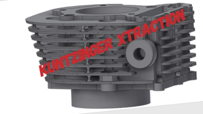

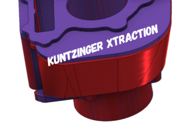

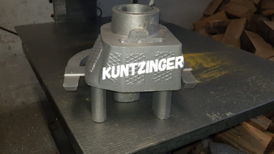

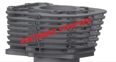

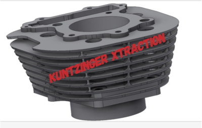

Nachedem wirklich mehr als erfolgreichen Test des Zylinders auf der Rennstrecke in Rijeka bei
GTF im Einzel-und im Langstrecken Rennen incl. aller Trainings, haben wir nun noch kleinere Änderungen
in der CAD Konstruktion vorgenommen. Deshalb muß die Modelleinrichtung für den Gussrohling ebenfalls
angepaßt werden.
Und um in der Zylinderhöhe für verschiedene motorkonzepte variabel bleiben zu können, muß das Modell
für zwei Rohlingsvarianten ausgeführt werden. Hier sieht man lila dargestellt die Kontur der Höheren Variante.
Auch gibt es dann minimale Differenzen im Rippenabstand zwischen Standard- und Langversion. Das erfordert
auch zwei unterschiedliche Fräsprogramme.
Ein Haufen Arbeit , wenn man alles perfekt machen möchte.

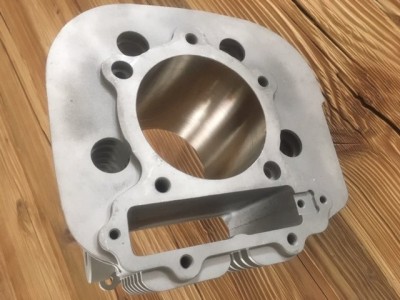

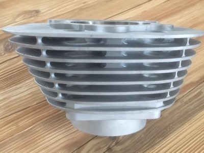

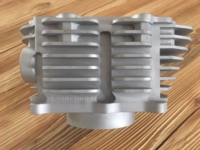

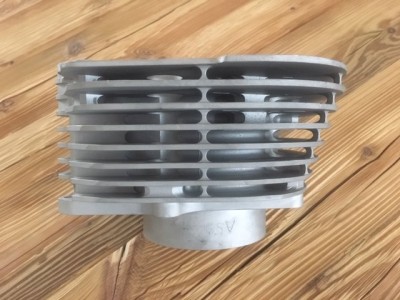

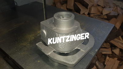

2.Advent......der erste optimierte Rohling für
den CNC Rennzylinder ist gegossen.

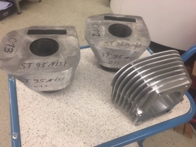

Auch hier hat sich über den Winter viel getan. Ausgiebige Tests sind überstanden. Viele kleine
Verbesserungen im Detail sind in die Konstruktion eingeflossen. Einige Freunde und Gleichgesinnte
aus den XT/SR Foren sind mit Hinweisen hinter den Kulissen beteiligt gewesen und partizipieren nun
an diesem Projekt. Wir haben den 97er Nikasil Zylinder einsatzbereit und auch 95er Nikasil Zylinder
sind in Arbeit. Varianten mit Laufbuchsen von 88,0 - 97,00 Bohrung sind natürlich auch erprobt und getestet
worden. Meinem Traum von einem Motorenbaukasten für verschiedene Konzepte bin ich damit einen großen
Schritt näher gekommen.

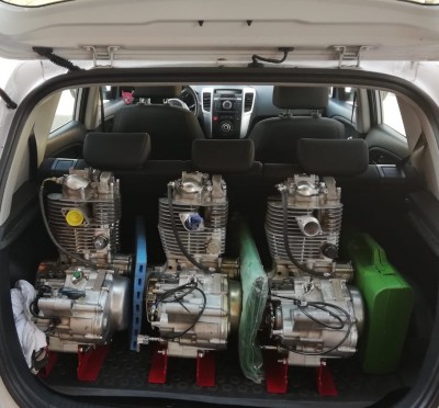

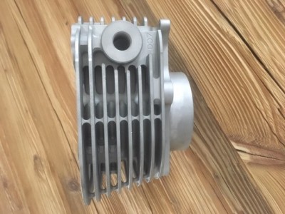

und hier sind drei "Krieger" für die Rennstrecke........was auf der Rennstrecke hält, kann auch auf der Straße
für Freude sorgen.....
