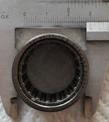

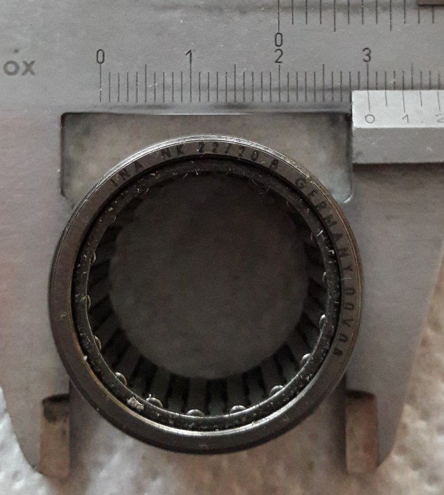

hans hat recht:
in meiner aluschwinge waren die nadelhülsen auch verschiebbar. da waren die aufnahmen in der schwinge einen tick zu gross. mit dem loctite-lagerkleber haben die hülsen zwar super gehalten, aber die schwinge hatte im eingebauten zustand deutlich spiel.
ich habe die lagersitze mit einem fräser für fahrrad-steuerkopflagersitze um 1mm auf D=30mm aufgefräst und (richtige) nadellager INA NK 22/20 B eingesetzt.

Das hat aber 32mm Aussendurchmesser. Bist Du sicher?
hershey
Beiträge: 952
Re: Schwingelager Bronze oder Sinter
Beitragvon hershey » Mi Feb 27, 2019 7:46
ist ein dünnringlager

Ah, NK22/20B. Eine gute Lösung.

Ich hab mir das nochmal länger durch den Kopf gehen lassen. Die NK22/20B-Lösung ist die wohl beste Nadellagerlösung überhaupt, da die Lager das richtige Innenmaß auch ohne Einpressen haben, im Gegensatz zu den windigen Nadelhülsen, die eigentlich nie wirklich stimmen.

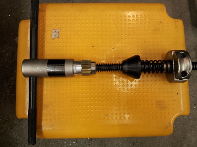

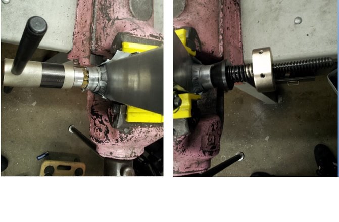

Beitragvon hershey » Do Feb 28, 2019 18:21
bei meinem werkzeug kann man an stelle des stirnfräsers auch einen spacer einsetzen, so kann der fräser auch tiefer in die bohrung eintauchen:
