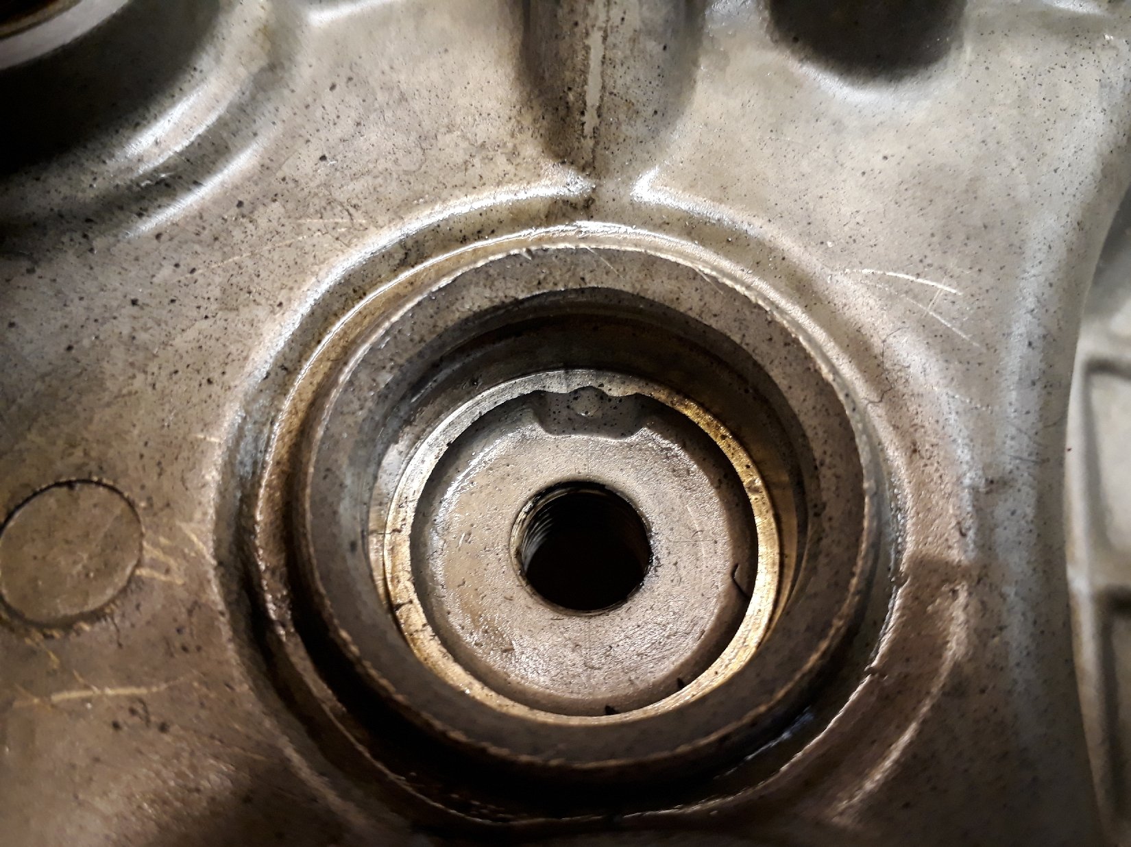

Hallo Zusammen,
mir ist heute beim Zusammenbauen des Motors vom Bub seiner XT was kurioses untergekommen. Seht selbst, ...
Wer findet den Fehler... :D

Beitragvon YAMAHARDY » Do Feb 21, 2019 17:38
Ölbohrung fehlt ! :eek:

Beitragvon Mambu » Do Feb 21, 2019 17:48
100 Punkte Hardy, :wink:
Kaum zu glauben, der Motor war " jungfräulich" mit 65000km auf der Uhr, oberes Pleuelauge war frittiert, aber sonst war die KW i.O.
Ich hätte geschätzt, dass das so keine 10000km hält...
Da merkt man mal wieder, dass die Kisten was abkönnen... 8)

Beitragvon rei97 » Do Feb 21, 2019 18:14
Ist aber trotzdem in der Summe der typische Ölmangel, wenn durch die Kurbelwelle nichts kommt.
Neues Pleuelkit und Kurbelwellenlager ist die Folge.
Der Rest wird durch Panscherei an den Zylinder geschleudert, was aber durchaus zu Fressriefen führen kann, wenn der Motor gefordert wird.
