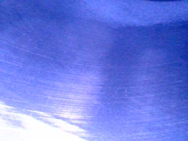

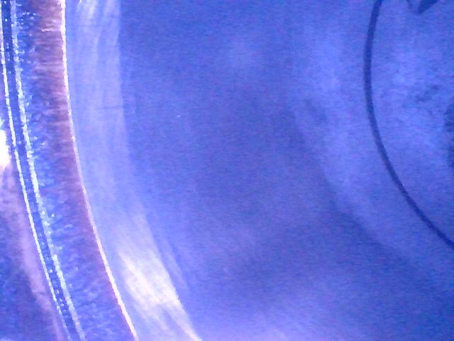

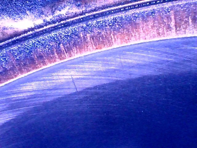

Hallo!
Ich habe mein Zündkerzenloch mit einem Endoskop befahren.
http://www.pool-x.de/download/wk/xt500/ ... G_0819.m4v
http://www.pool-x.de/download/wk/xt500/ ... G_0820.m4v
Gibt es jemanden der trotz der durchschnittlichen Bildqualität eine Meinung zum Laufbild abgeben mag?
Ich interpretiere das relativ erfreulich. Keine Längskratzer (ok, winzige im 3. Bild), Hohnspuren noch sichtbar. Am oberen Rand natürlich Ölkohle.
Meine Schaftdichtungen sind wohl mehr als hin. Wahrscheinlich ist es das Alter...
Ich würde in dem Zug diese zu wechseln - wenn ihr meine Einschätzung teilt - nur einen Wechsel der Kolbenringe anpeilen.
Woddel
Ach ja.
Die Kiste hat ca 125.000 km drauf. Wenn ich mich recht erinnere müsste der Kolben bei ungefähr 85.000 - vor ca. 20 Jahren - reingekommen sein.
Mutmaßlich das letzte Übermaß. Deshalb wäre ich froh nix am Zylinder machen zu müssen...

Ich bin zwar noch sehr neu und hab bisher erst bedingt Erfahrung.
Würde trotzdem sagen, dass das ganz gut aussieht. Zumindest die Stellen welche zu sehen sind.
Mir wurde mal gesagt, dass das Schleifmuster in der XT normal recht schnell nicht mehr zu sehen ist..

Das mit der Laufleistung muss ich noch mal prüfen. Es kann auch weniger sein, wie meine groben Berechnungen gerade unter der Dusche ergeben haben
Ganz genau werde ich es aber nicht mehr herausbekommen.

Re: Endoskop Einsicht auf Laufbahn und Kolben
Es ist noch Textur sichtbar und keine letalen Kratzer oder Korrosion.
Deshalb der Tip:
1.Kopf runter und Beurteilung der Kipphebelachsbohrungen Kipphebel und Nocken.
2. Ventile von hinten und dem Brennraumteil dokumentiern. Mit Bremsenreiniger Dichtheit der Ventile von den Kanälen auch zu prüfen.
3.Ventilfedern lösen und versuchen die Ventile raus zu ziehen. Geht das, (sonst Grate oben brechen) alles entölen und Kippspiel der Ventile in den Führungen prüfen. Bei grösseren Unterschieden längs zu quer ist die Ölquelle nicht in den Schaftdichtungen, sondern in den Führungen zu suchen. (Ölkohle unten in den Führungen)
4. Alles von Ölkohle säubern ggf Führungen tauschen (lassen) Sitze nachfräsen, neue Ventile und dann je nach Nocke neu montiern.
5. Zylinder lösen, ohne den Kolben zu zupfen. Nur bis zum Kolbenbolzen rausziehen und den dann nach Entfernen des Clip den Kolbenbolzen ziehen.
6. Wie sieht das Pleuel innen aus. Cu komplett? Wenn nein ist immer Blockzerlegung und Pleuelkit nötig.
7. Kolben unten längs messen und Innenmaß auf 0 stellen. Damit das Laufspiel messen. 0,06-0,08 kann der Kolbenkit drin bleiben. Wer das raus zieht braucht neue Ringe und Durchhonen bis max 0,1mm (deshalb Zylinder nicht gleich zupfen)
Ab 0, 1 bis 0,14 ist es besser aufzubohren und neuen Kolbenkit zu verbauen. (max Gusskolben 87,25 oder Schmiede max 90)
8. Ölpumpe neu beringen.
9.ggf Lager unter Kupplung ziehen und Reste der Verlustscheibe entfernen.
10. alles wieder zusammen
11. Vorbeölen
Ich weiß, das klingt komplex, aber das ist neben sonstiger Messerei nur der grobe Rahmen einer gelungenen Revision.
Vieles wird unterlassen, manches falsch gemacht. Folge Erfolglosigkeit und teures Ende des Motors.
Bei Bedarf hier:
http://www.sr-xt-500.de/phpBB3/viewtopic.php?f=5&t=4
lesen. Ist was für ungemütliche Tage.

eine Frage zu Punkt 7: Was ist denn der Grund dafür, dass ich die vorhandenen Ringe nicht einfach wieder einsetzen kann? Und ist das spezifisch für die XT/SR Motoren?

Die Kompressionsringe sind sog. Minutenringe. Im Neuzustand sind die unten geringfügig dicker als oben. Deshalb müssen die auch richtigrum mit dem Text nach oben montiert werden. Ist der Zylinder frisch gehont, baut sich durch Verschleiss der dickere Bereich ab und formt einen zylindrisches Laufbild auf dem Ring. Dieses ist nicht 100% rund und dadurch entsteht am Ring zum Zylinder ein zusammen passendes Laufbild. Das geht beim Zupfen verloren und nach meiner Erfahrung hat der Motor dann oft erhöhten Ölkonsum. Zupft man einen noch strukturierten Zylinder nicht, tritt das nicht auf. Wer ihn zupft sollte 1. das Laufspiel messen (Ich hab da schon Pferde kotzen sehen ..Zylinder 2. Übermaß und Kolben 1. Übermaß. Das lief zwar, aber mit Kompromissen beim Geräusch und beim Ölkonsum)
Auch wenn der Kolben drin bleibt, ist ein Messen des Kolbens und des Zylinders möglich, weil der Kolben unten am Hemd und der Zylinder in der Mitte des Hubes längs gemessen werden kann. Das Zupfen ist dann meist überflüssig und auch bei neuen Ringen & gehont sollte der Kolben im Zylinder vormontiert werden.
Das Ganze Szenario passiert fast immer nur bei stark unsymmetrischen Zylindern, insbesondere wenn der Instandsetzer nicht mit einer Bohrbrille arbeitet. Dabei drückt der Zylinder die Buchse durch die Masseanhäufung beim warm werden oval. Das Ganze passiert so bei der SR/XT. Bei den BMW 2V z.B. kenne ich den Effekt nicht, und nach dem Zupfen blieb alles beim Alten.

Hallo Zusammen,
ich hatte den Effekt auch schon mehrfach, dass eine Zylinderkolbenkombo nach der Wiedermontage Öl gebraucht hat und vermeide eine Demontage, wenn es geht. Ich habe allerdings auch schon Glück gehabt, ...so bei einem Motor meiner "Gebrauchs-XT", ca. 40000km, Hohnbild noch gut sichtbar, keine Riefen. Nach dem Zusammenbau mit den alten Ringen alles wie zuvor, Ölverbrauch etwa 0,2l auf 1000km.
@ Woddel: Ich würde den Motor gar nicht weiter wie bis zum Kopf zerlegen, wenn der " Unterbau" keine Probleme macht....es sei denn Du planst einen sehr langen Trip mit dem Motor und möchtest 100% Ruhe haben.
Herzliche Grüße Mambu

Vielen Dank schon mal für das ausführliche Feedback. Ich weiß schon, das es naiv ist bei einem so alten Ding zu hoffen nur wenig machen zu müssen.
Der Unterbau macht soweit eigentlich keine Zicken. Es fährt halt nur ein Misstrauen mit, weil der letzte Zustand in 20 Jahren in Vergessenheit geriet. Akut habe ich eben einen argen Ölverbrauch der mit starkem Bläuen beim Kaltstart einhergeht. Der Ölverbrauch hat sich rech schnell entwickelt. Letzten Sommer bin ich bei höllenhitze ins fränkische Umland gefahren und unterwegs stellte ich fest das der Ölspiegel jenseits von gut und böse ist. Es stellte sich die Sorge ein das Ding sauer gefahren zu haben. Ich finde aber eher, der Zylinderzustand spricht dagegen.
Das gute Stück wird eher Oldiemäßig bewegt und muss im Moment weder große Autobahnetappen noch Alpenpässe fürchten. Dafür habe ich meine KTM. Womit wir bei der Krux des Themas wären. Die macht nämlich Geräusche. Da muss ich auch ran. Deshalb wäre eine kleine XT-Lösung so für Zwei Jahre oder sagen wir 10 -15tkm gut.
Aber Kopf runter heißt ja immer auch Fuß neu oder?
Woddel

...nicht zwingend.Aber Kopf runter heißt ja immer auch Fuß neu oder?
Ich habe früher oft mal Motoren aus gebrauchtem Material aus dem Fundus zusammengebaut, einfach aus Geldmangel. Für 15-20000 km waren die immer brauchbar...
...auf der anderen Seite, ...wenn der Motor mal draußen ist, ...
nach mehr als 1l/1000km an...liegt oft im Bereich Kolben/Zyl.

und genau das kann man messen. Mehrkosten liegen bei dem Preis für eine neue Fußdichtung.
Die Reste sollte man allerdings nach dem Rausziehen des Kolbenbolzens feinstens entfernen, sonst suddelt es dort gerne.
Wenn das Equipment nicht da ist, einfach zum kostenlosen Vermessen (Porto aber nicht umsonst) her schicken. Der Kolben bleibt in Zylinder und kann bei Harmlosigkeit wieder P&P montiert werden.
Dass es oft der Zylinder ist, ist eine nicht haltbare Behauptung, weil auch der Kopf eine Ölquelle ist, die meist links liegen blieb.

Hi Rei97!
Das ist ein sehr freundliches Angebot!
Mir fehlt sowohl Equipment als auch Erfahrung im Umgang damit.
Wann und wie ich das ganze angehe weiß ich noch nicht. Wie gesagt, da gibt es noch eine KTM... ( die hat ja eine Nikasil-Laufbahn. Wenn die Beschichtung OK ist tauscht man da wohl nur die Ringe. Baustellen da sind wohl vor allem Ölpumpen und Getriebeeingangslager. Und wahrscheinlich rasselt der E-Starter Freilauf)

Vielen Dank. Ich lese hier schon ein halbes Jahr mit, bin regelmäßig erstaunt über die Qualität der Information.

...das ist halt meine Erfahrung, ... also nichts in Stein gemeißeltes ...Dass es oft der Zylinder ist, ist eine nicht haltbare Behauptung, weil auch der Kopf eine Ölquelle ist, die meist links liegen blieb.

Minutenringe: ich kannte zwar den Begriff, Aber nicht die Bedeutung. Jahresringe kenne ich auch. Stundenringe hat man wohl unter den Augen oder?
- Beiträge: 6444
Da ist die Mantelfläche um ein paar Winkelminuten konisch. Gilt nur für den zweiten Ring. Der Erste ist ballig.
