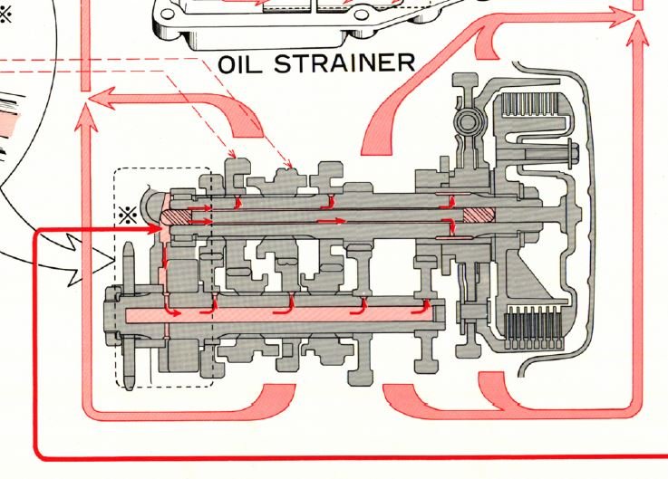

Das Ölkreislaufschema der XT500C zeigt aber die Ölumleitung zwischen Lager und Wellendichtring:
Kann sich einer das erklären? Das gleiche Lager mit dieser Nummer wird auch als

putzig, nach meinem Verständnis gehört da in jedem Fall eine einseitige Abdichtscheibe rein um den Ölrückfluss durch die Getriebewelle zu erzwingen.
Bei CMSNL ist das Lager mit der neueren Teilenummer UND einseitiger Abdichtscheibe dargestellt.
