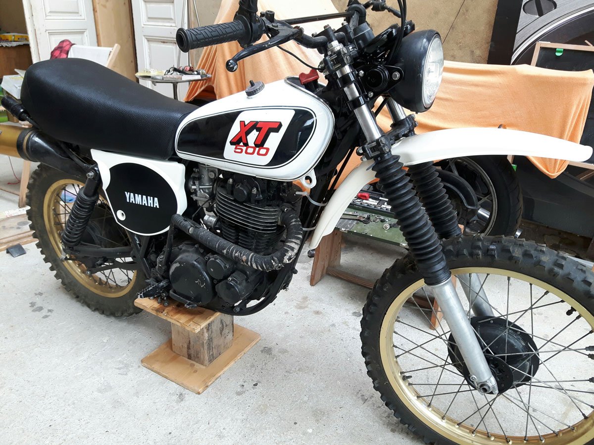

Hi, ich bin grad dabei eine xt aus der Kiste wiederaufzubauen und schon so halbwegs fortgeschritten... Nun kommt mein Liebingsthema, weils mich jedesmal ärgert, wenn ich nur dran denk :irre: Ein Grobmotoriker hat es praktisch gefunden, statt die Stecker zu trennen, alle Kabel abzuzwicken :roll: Die Frage ist jetzt, da die Schalter etc, in gutem Zustand sind: Alle Kabel und Stecker einzeln bei Kedo zusammenklauben und umlöten. Oder hat wer kaputte Schalter etc. mit intakten Kabeln, die ich da verwerten kann?

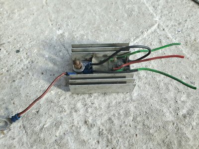

Für die Spezialisten: Ist dieser Regler brauchbar? Wie find ich das raus? Und falls, wie wird er dann angeschlossen? Oder nicht lang plagen und gleich einen Ami-Regler nehmen?

ich würde ja sagen, nicht lang plagen, ami rein nebst neuem Kabelbaum. fertig.

Und wie du siehst: ich bleib dabei! Kabelbaum ist schon neu - aber mir gehts ja um die passenden Gegenstücke...

Wenn dann ist das ein ganz simples Teil, am ehesten für 6V weil der nur zwei Eingänge hat (von der Lima), die er direkt in einem Brückengleichrichter gleichrichtet und wieder rausschickt, und in der Vergussmasse steckt wohl noch ein Regelteil drin. Wenn es ein halbwegs brauchbarer 12Ver wäre hätte er ein zusätzliches Kabel a la Wunderlich oder Hiha-Regler.
Kommt drauf an was Du vorhast mit der XT, ob Dir 6V reichen, ob Du mit normalem Licht zufrieden bist oder H4 magst. Zeig den Regler doch mal dem Roebi der kann ihn eventuell sogar testen.
Welchen Zustand hat die XT-Lichtmaschine auf die der Regler draufsoll? Original? Zusätzliches Kabel/umgelötet? Auch danach richten sich die naheliegenden Optionen. Vielleicht rufst mich einfach mal an?

Der Regler ist den Aufwand nicht wert, das wird wohl der Ami-Regler.
