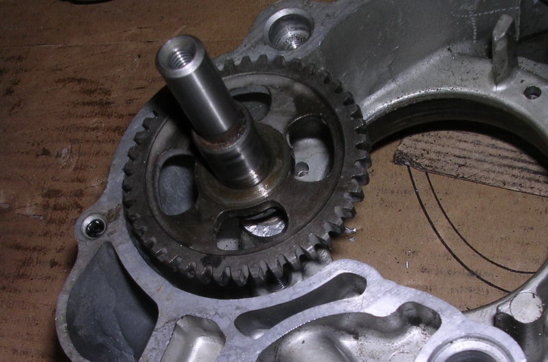

Wenn dann auf der rechten Seite alles vorbereitet ist und ein XT Deckel drauf ist, dann wird die Zündung umgesteckert und dann geht es mit YKabel weiter.

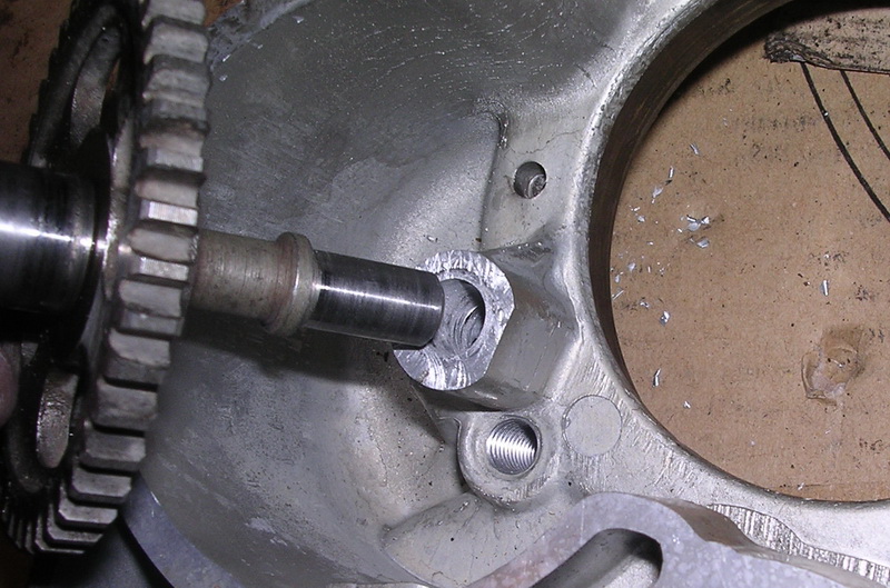

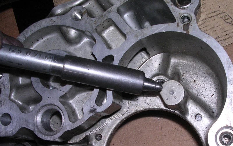

Heute hab ich mal wieder einen SR Block vorbereitet.
Erstmal den Adapterkörner reaktiviert und angekörnt.
Dann die 9er Bohrung erzeugt und um 2mm anplaniert.

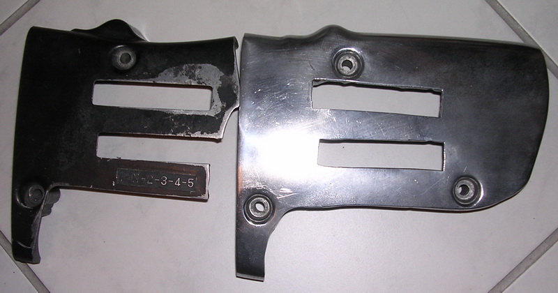

Nachdem heute der 2. Chimärenblock erledigt war, hab ich die eh eingesaute Fräsenecke noch mit dem Wunsch, aus einem SR Ritzeldeckel ein XT Fake ohne Plastikteil zu machen, ausgeführt.
Das Bild zeigt, der Fake muss noch seidenmatt schwarz gepulvert werden.
Sowas mache ich aber nur zweimal. Ein erstes und ein letztes mal. Der Arbeits und Werkzeugaufwand ist einfach zu hoch.
