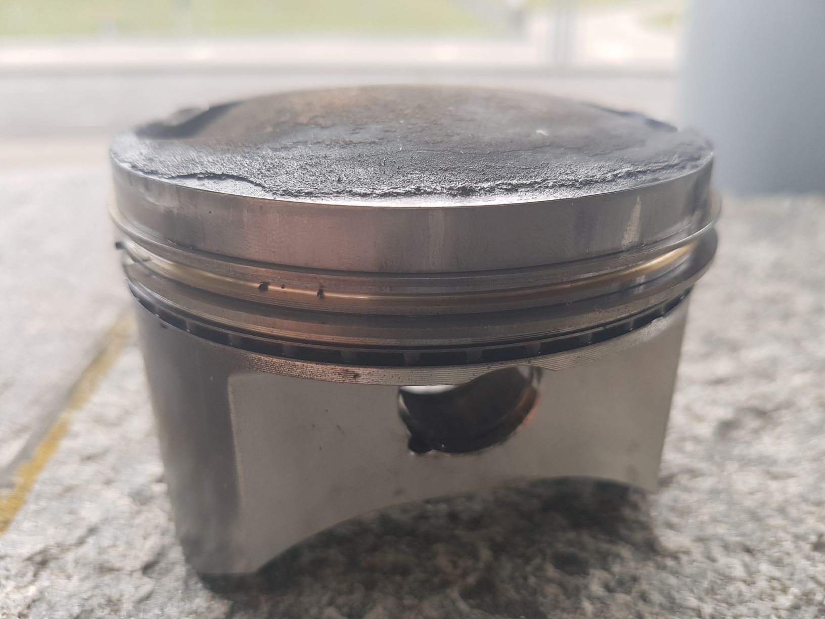

Licht ins Dunkel. Aber sehr düster, was man da sieht...

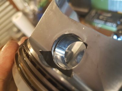

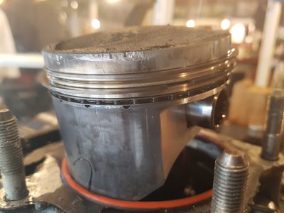

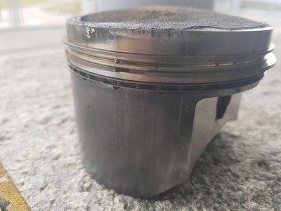

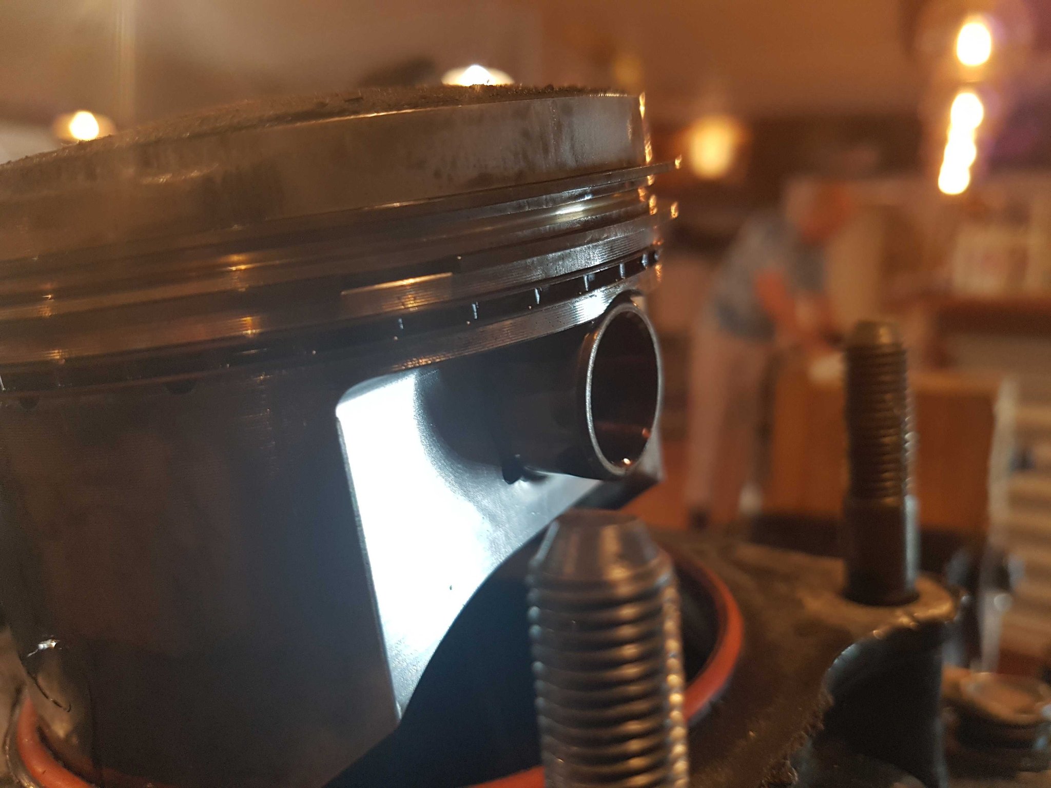

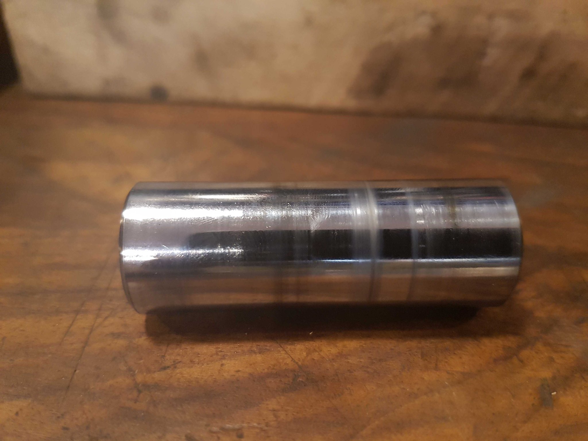

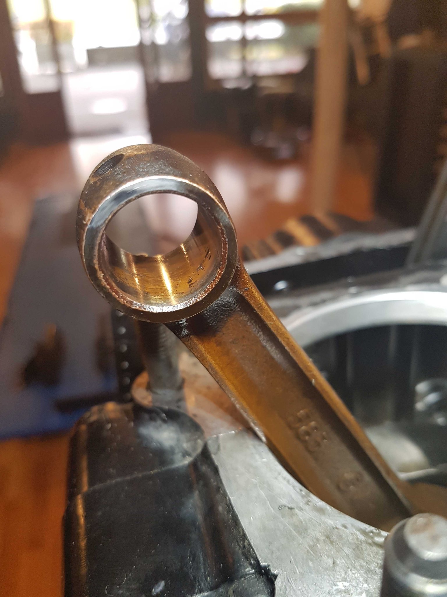

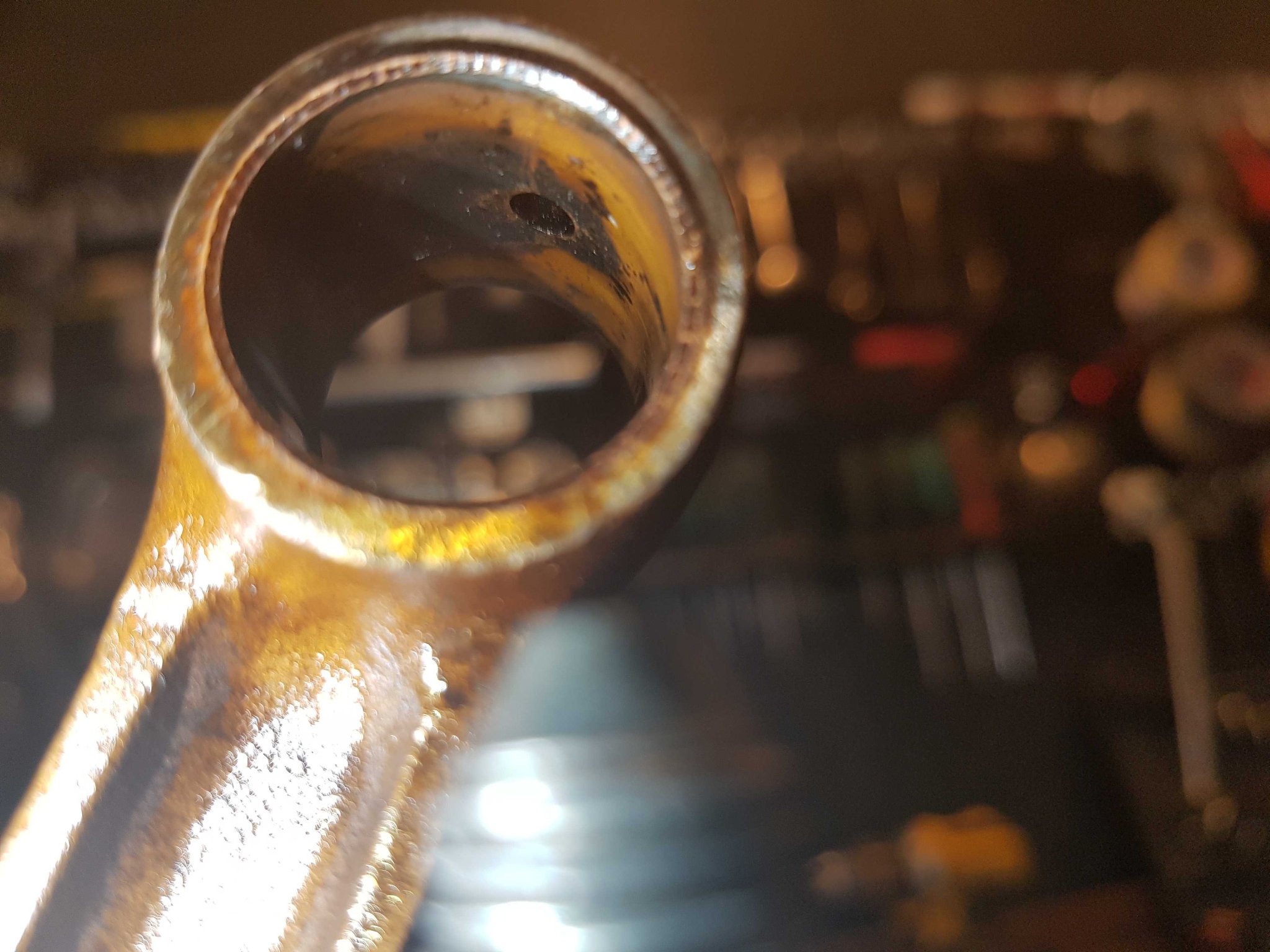

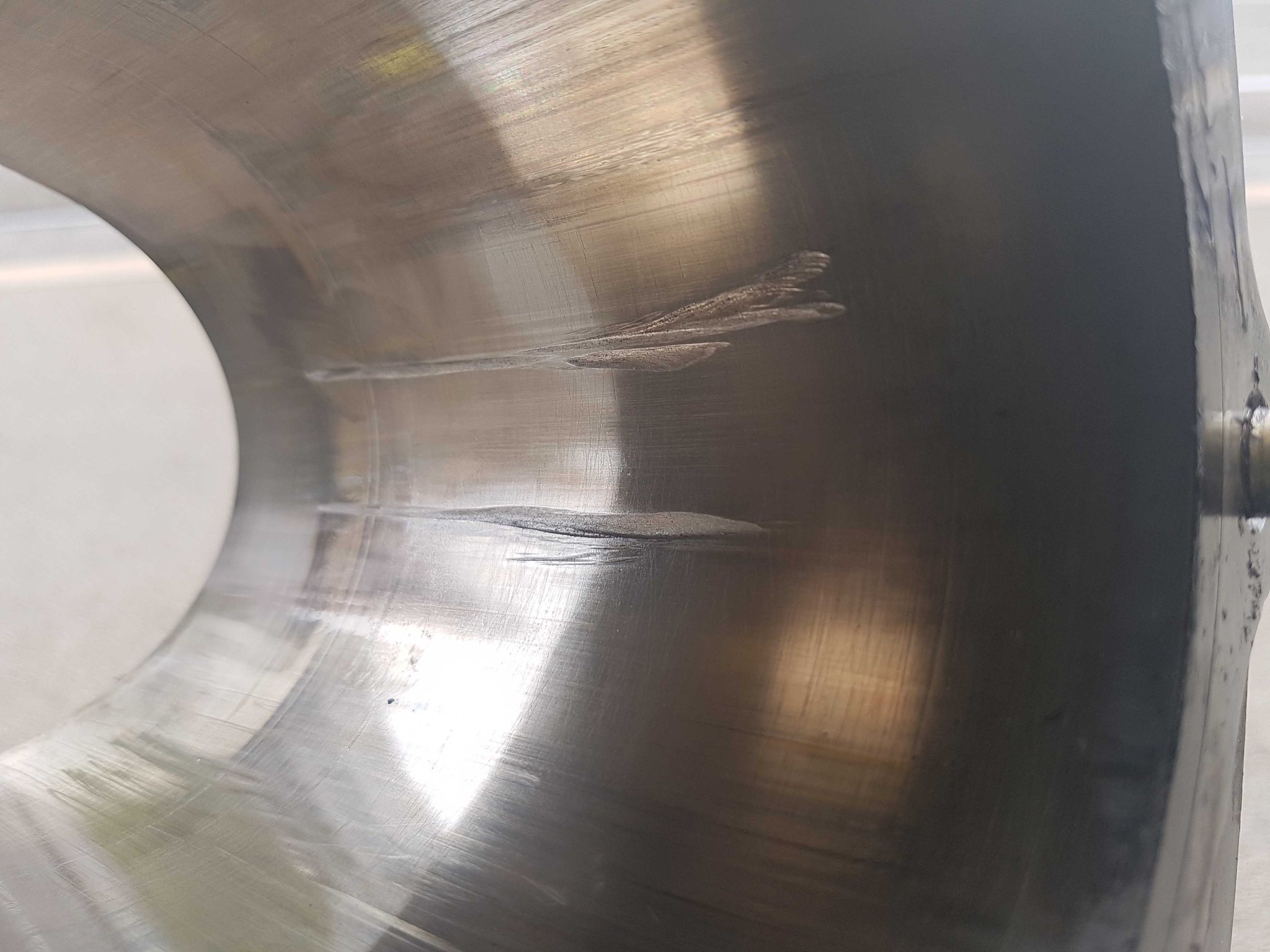

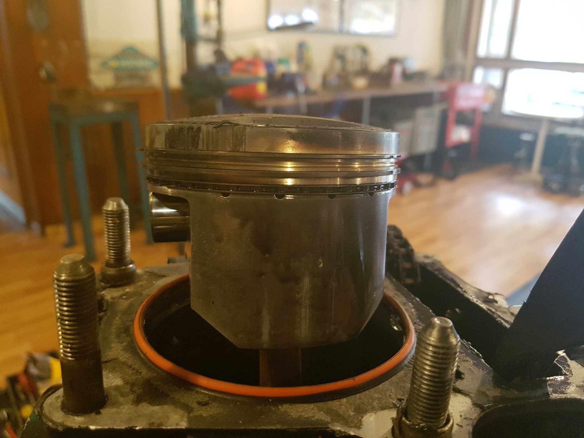

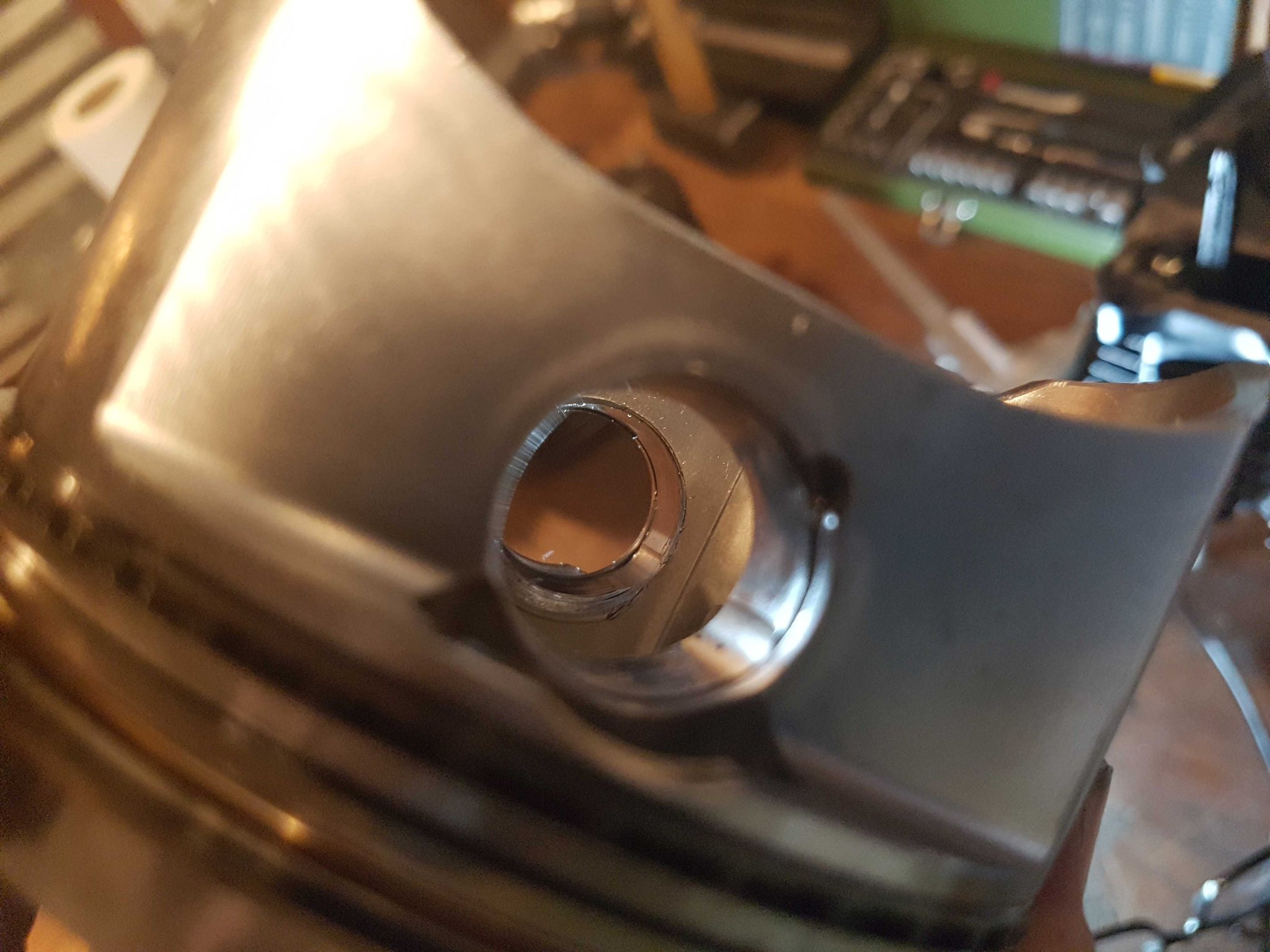

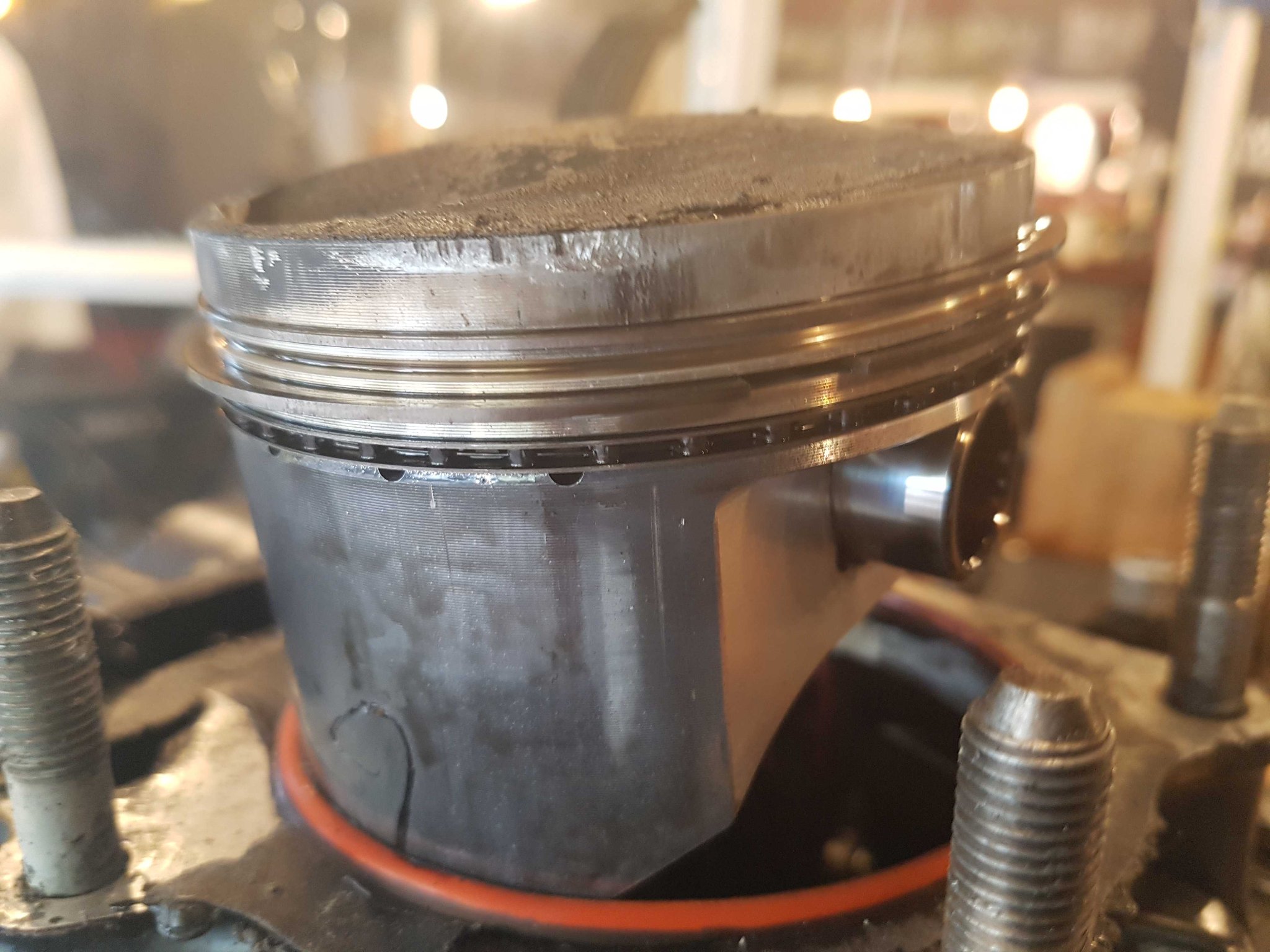

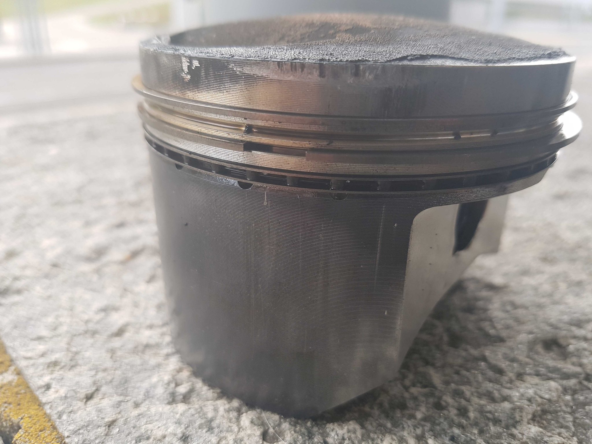

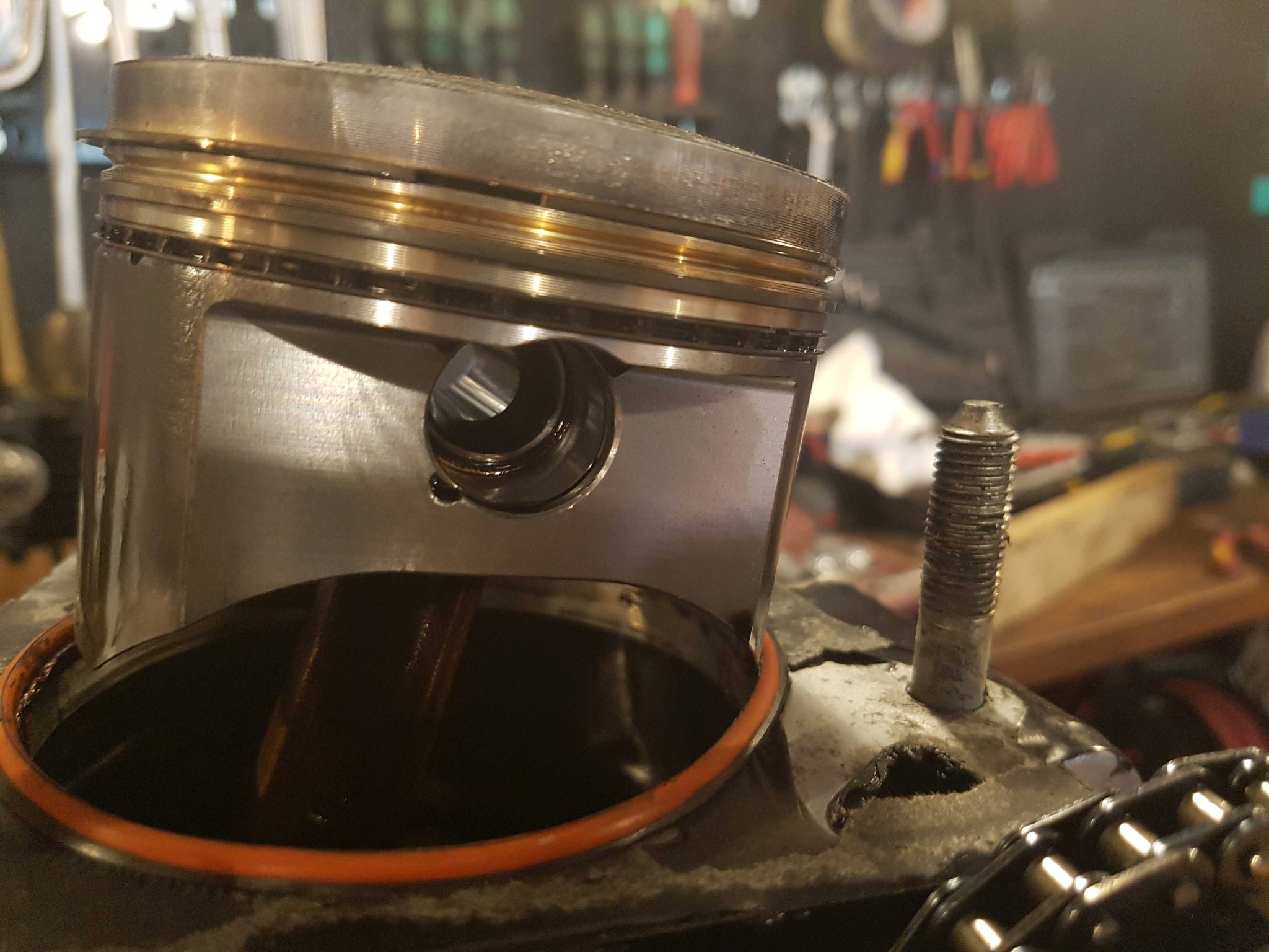

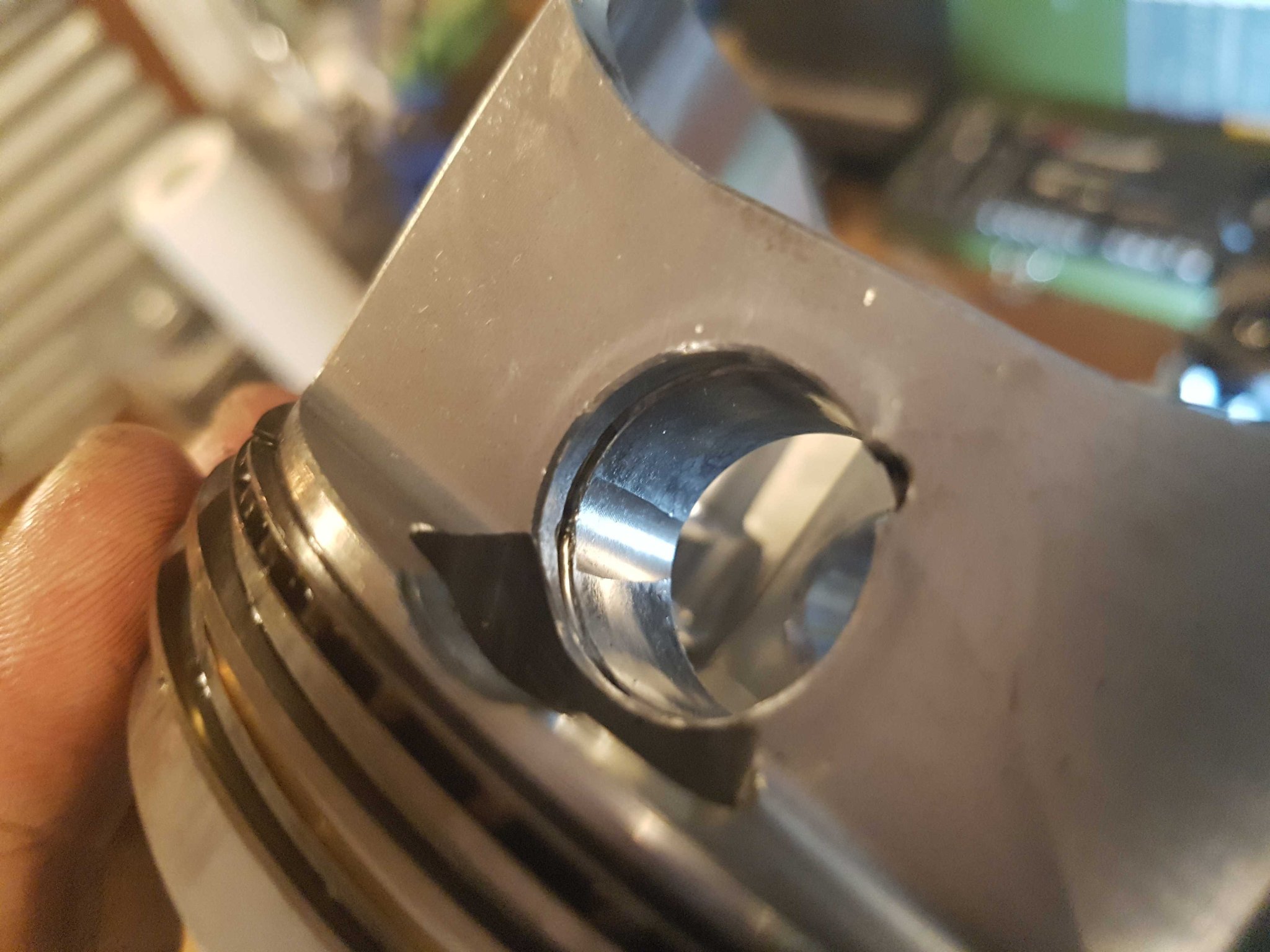

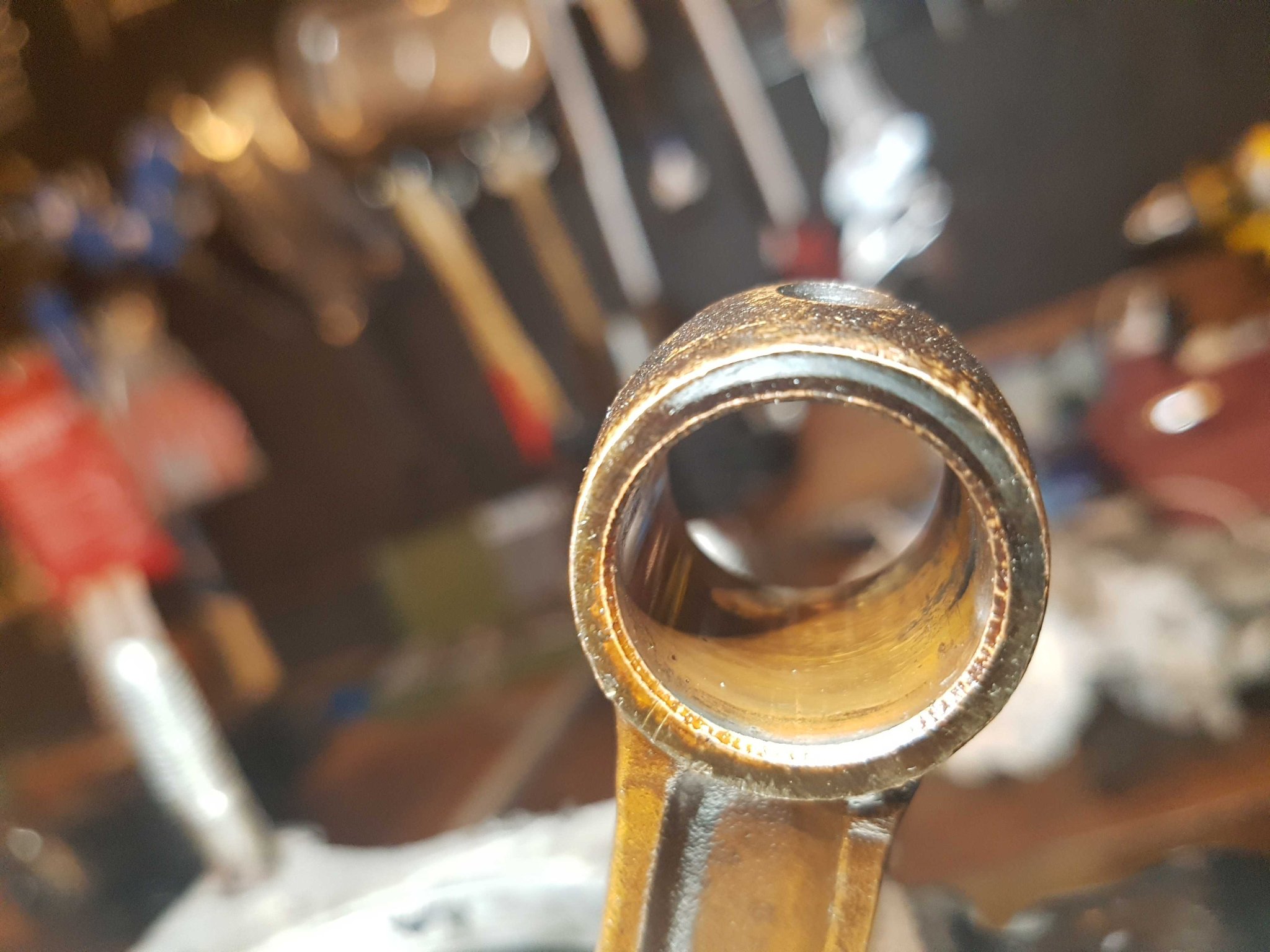

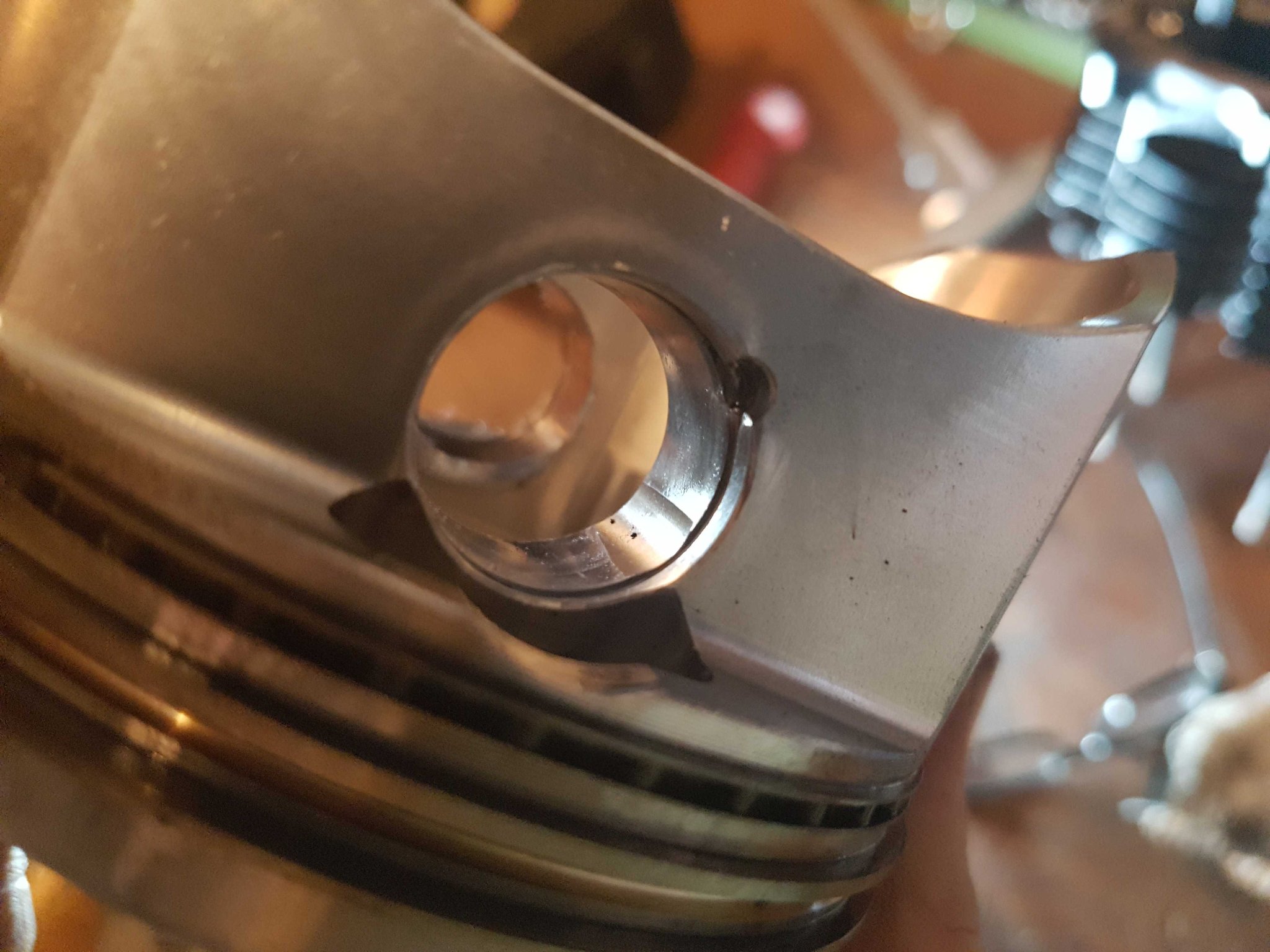

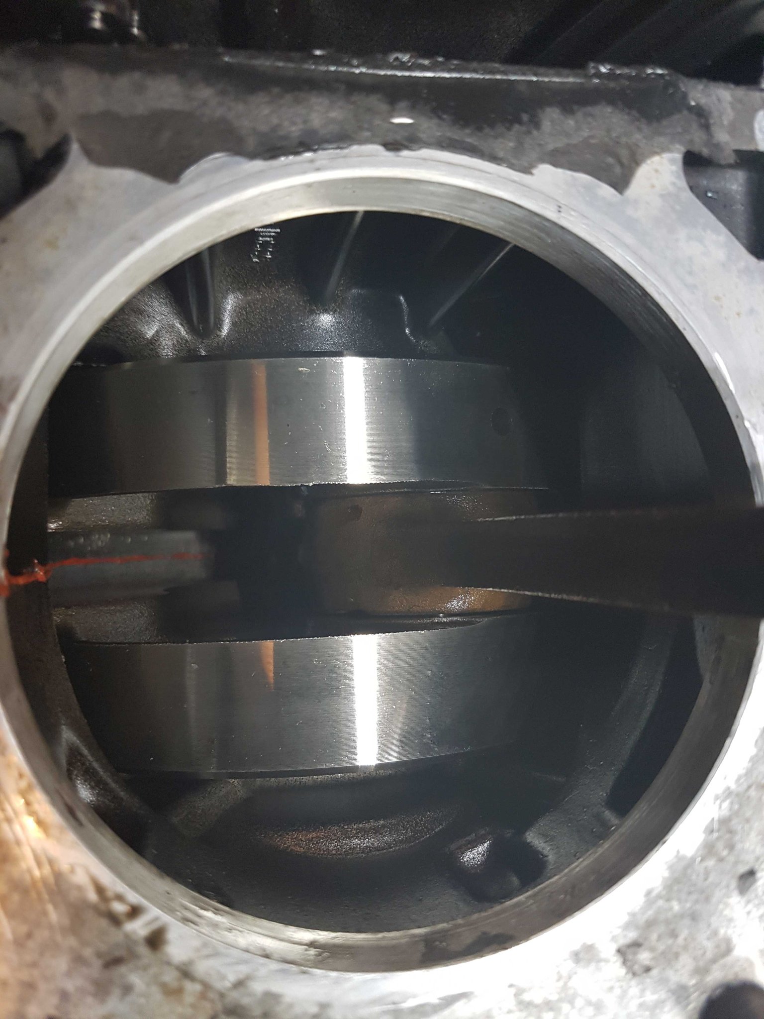

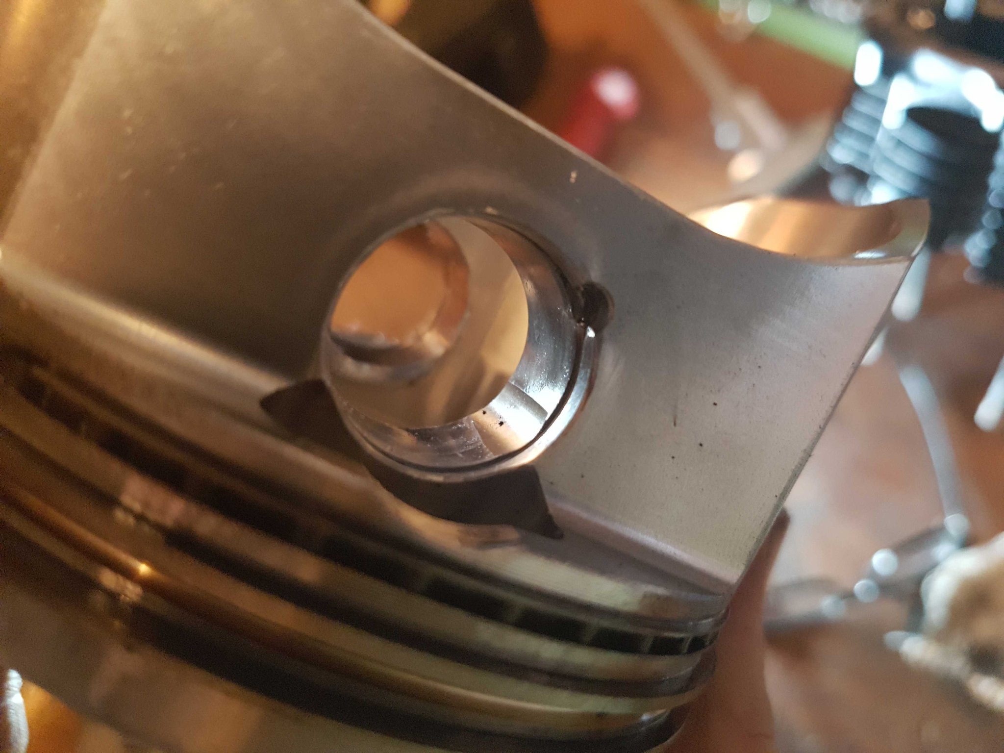

Habe den Zylinder heute also noch runterbekommen. Vorne am Fuss gibts ja ne Kannte, da kann man vorsichtig hebeln. War furchtbar verklebt alles, der Restaurateur hat alle Dichtflächen (auch oben am Kopfdeckel) mit so schwarzer Paste gedichtet. Und das sehr üppig.
Nachdem der Zylinder runter war gabs dann was zu sehen: Der Kobenbolzen war auf der einen Seite rausgewandert bis auf Höhe Kolbenwand!? Bilder unten anbei. Der Bolzen lief nur noch auf einer Seite in der Kolbenbohrung und hatte denmnach satt Spiel. Ich würde sagen er kann gut einen mm gedreht werden, so dass damit der versetzte Einschlag des Ventils oben im Kolben vermutlich erklärt werden kann.

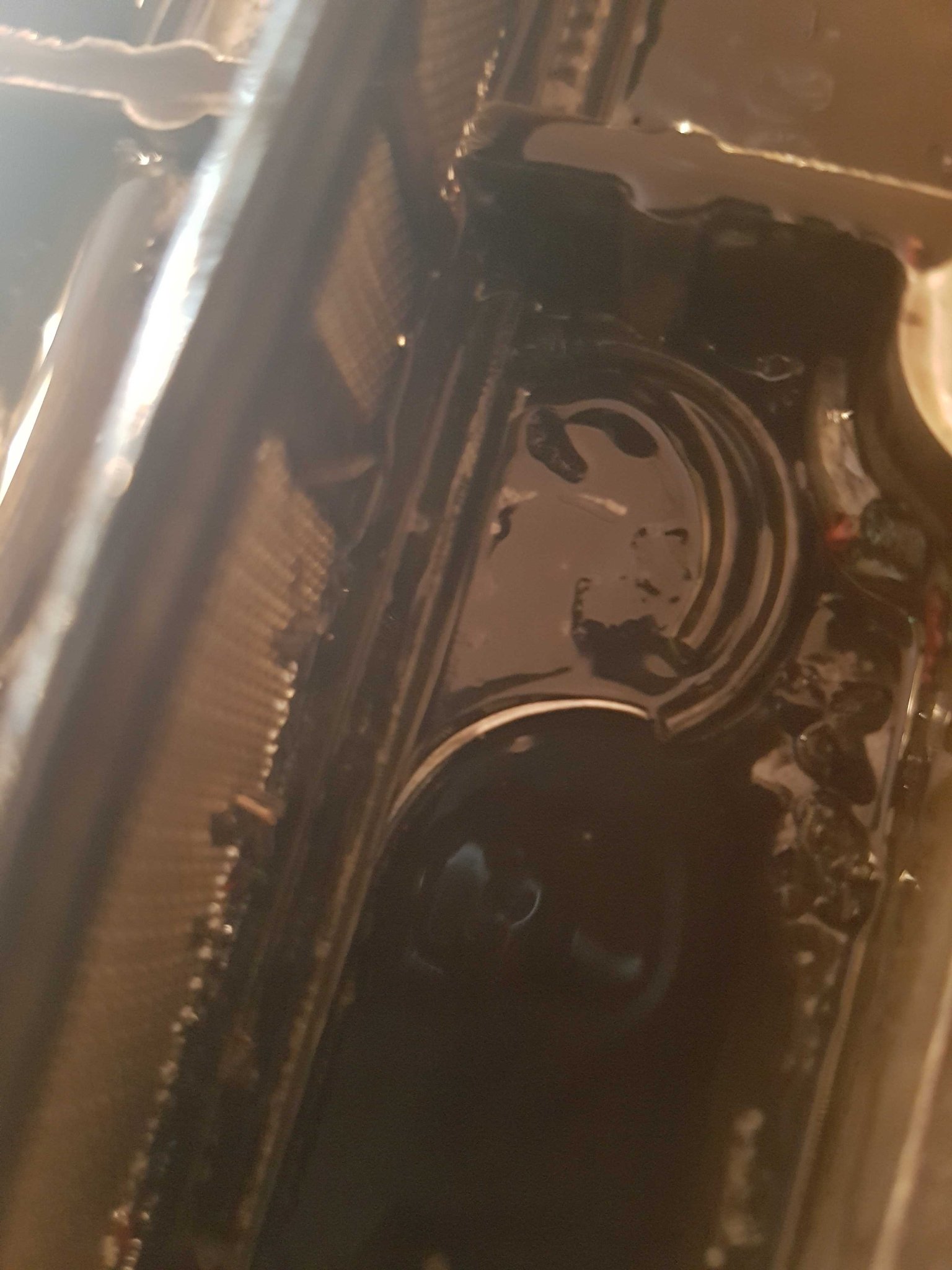

Unten in der Ölwanne wurde man dann auch schnell fündig: Die 2 Teile des zerbrochenen Sicherungsrings vom Kolbenbolzen.

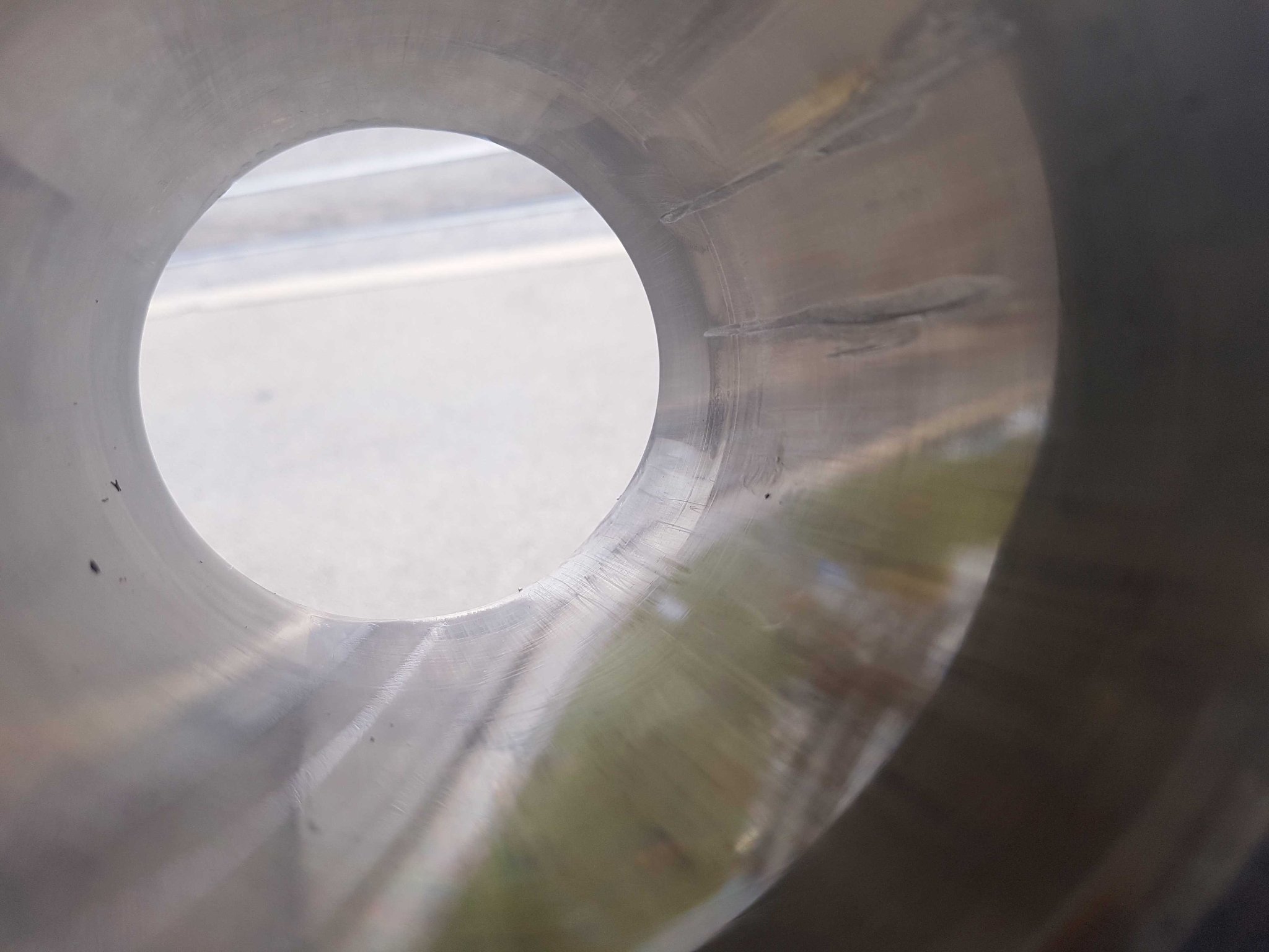

Die Laufbuchse sieht entsprechend übel zugerichtet aus. Der Bozen hat fiefe Riefen in die Wand gerissen. Ich denke man sieht an den Riefen sogar die Drehung des Kolbens.

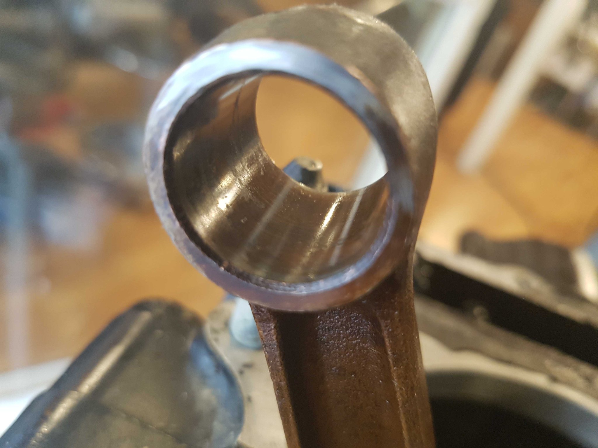

Ich kann mir nicht vorstellen, das das Pleuellager so eine Belastung schadlos übersteht, kann das aber nicht gut beurteilen. Die Lagerbuchse hat noch eine Kupferoberfläche, die sieht aber nicht gut aus. Wenn man den Bolzen reinsteckt hat der fühlbar Spiel. Der sieht allerdings erst recht übel aus. Wenn man die Bolzenaufnahme des Kolbens im Licht betrachtet sieht man sogar wie der Bolzen dort Einbuchtungen in der Bohrung eingearbeitet hat.
Auch das Spiel des unteren Pleuellagers kann ich nicht gut beurteilen, es kann aber merklich daran gewackelt werden. Habe mal einen kleinen Film davon angehängt (hoffe das geht).

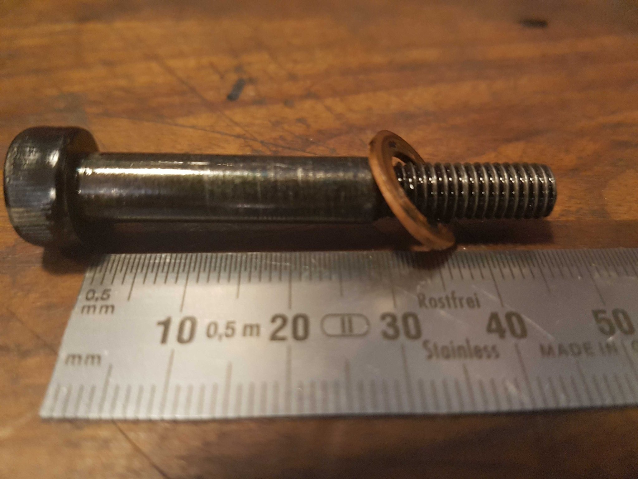

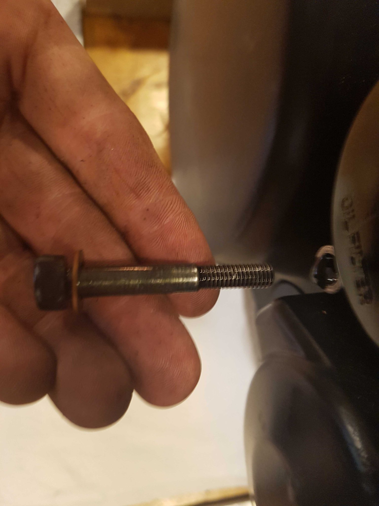

Habe ein paar Bilder gemacht (auch von der Oelfilterschraube, obwohl Oehlmangel hier wohl wirklich nicht die Ursache war).

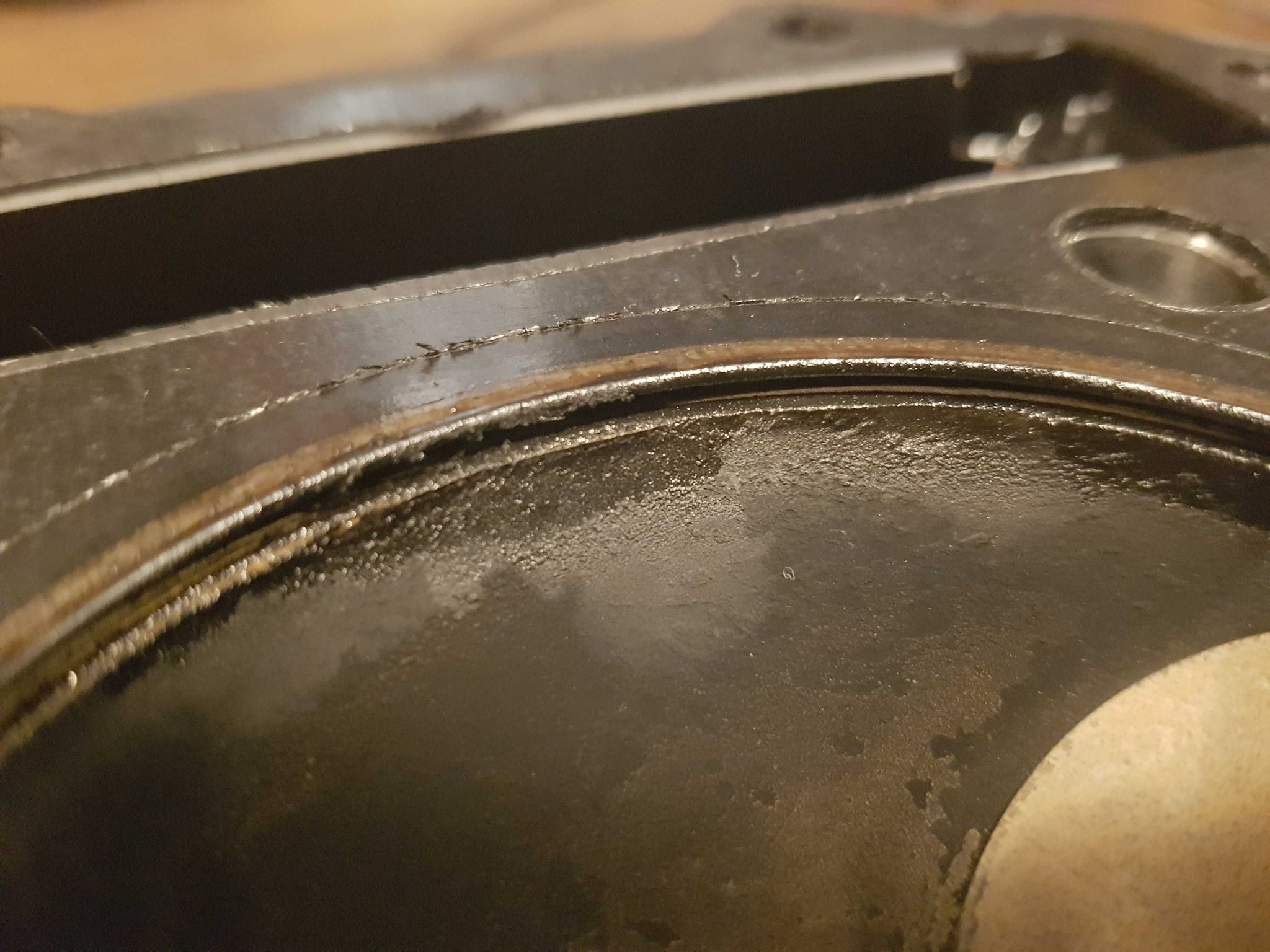

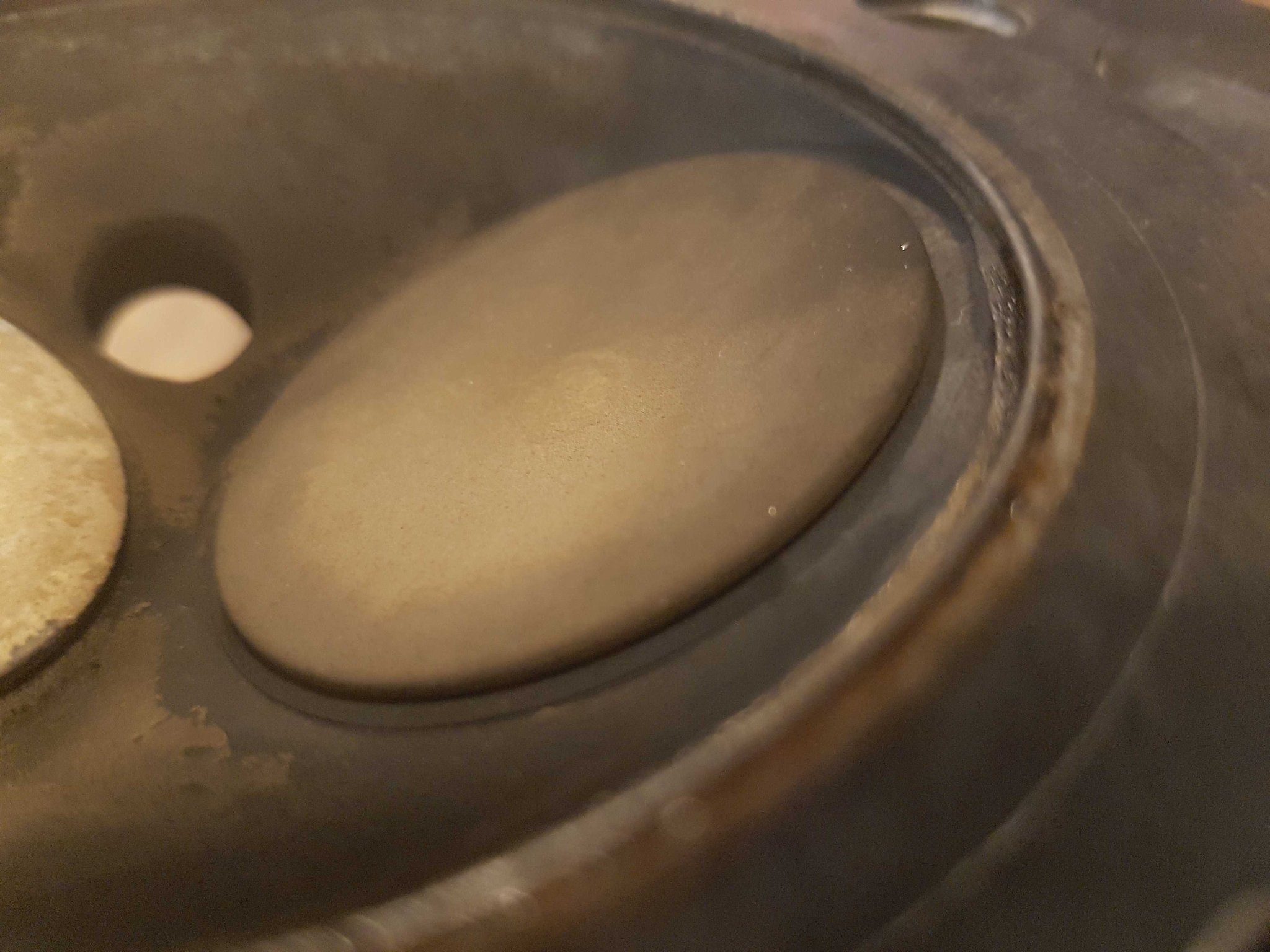

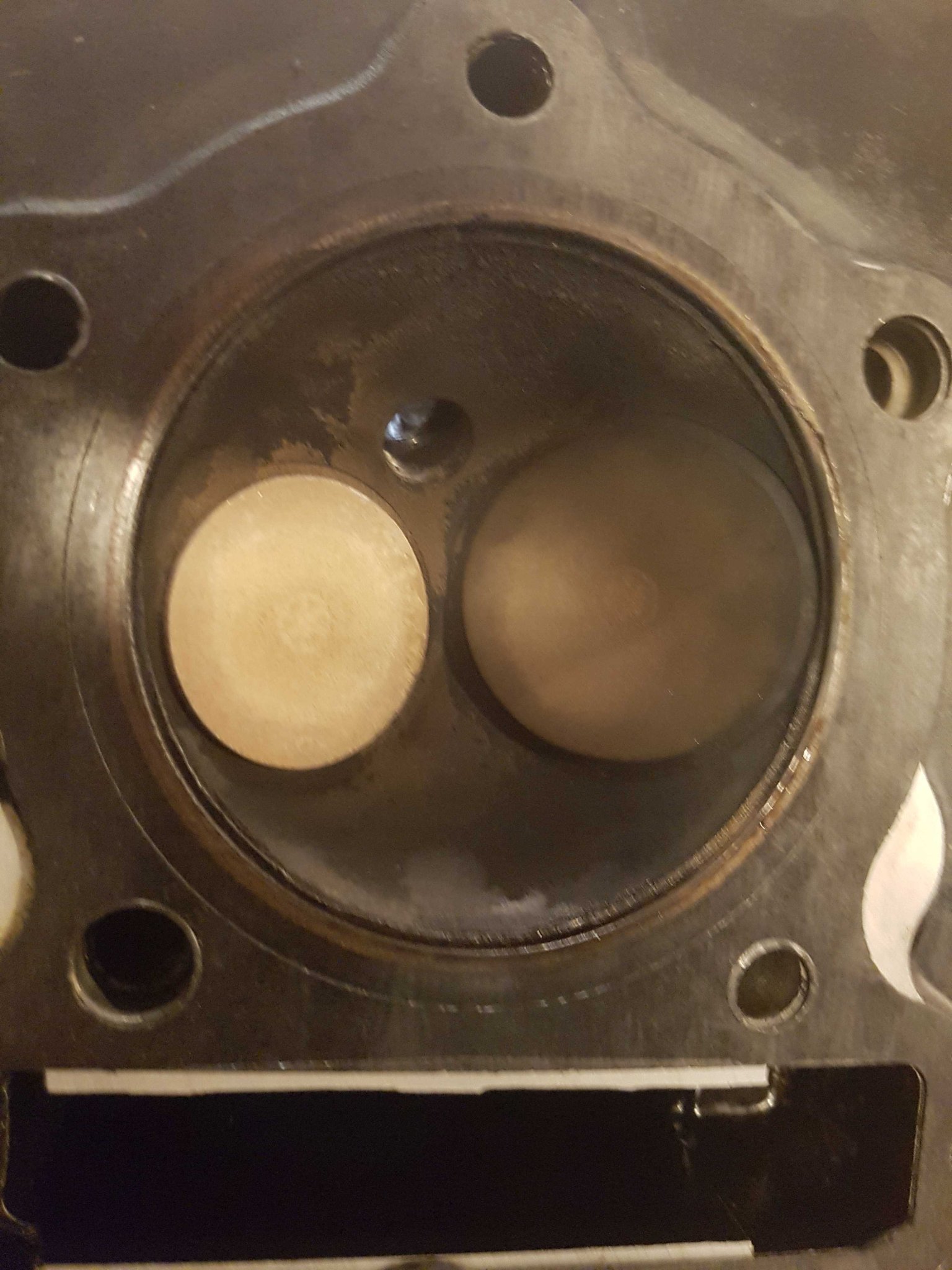

Re: Motorschaden nach frisch gemachtem Motor

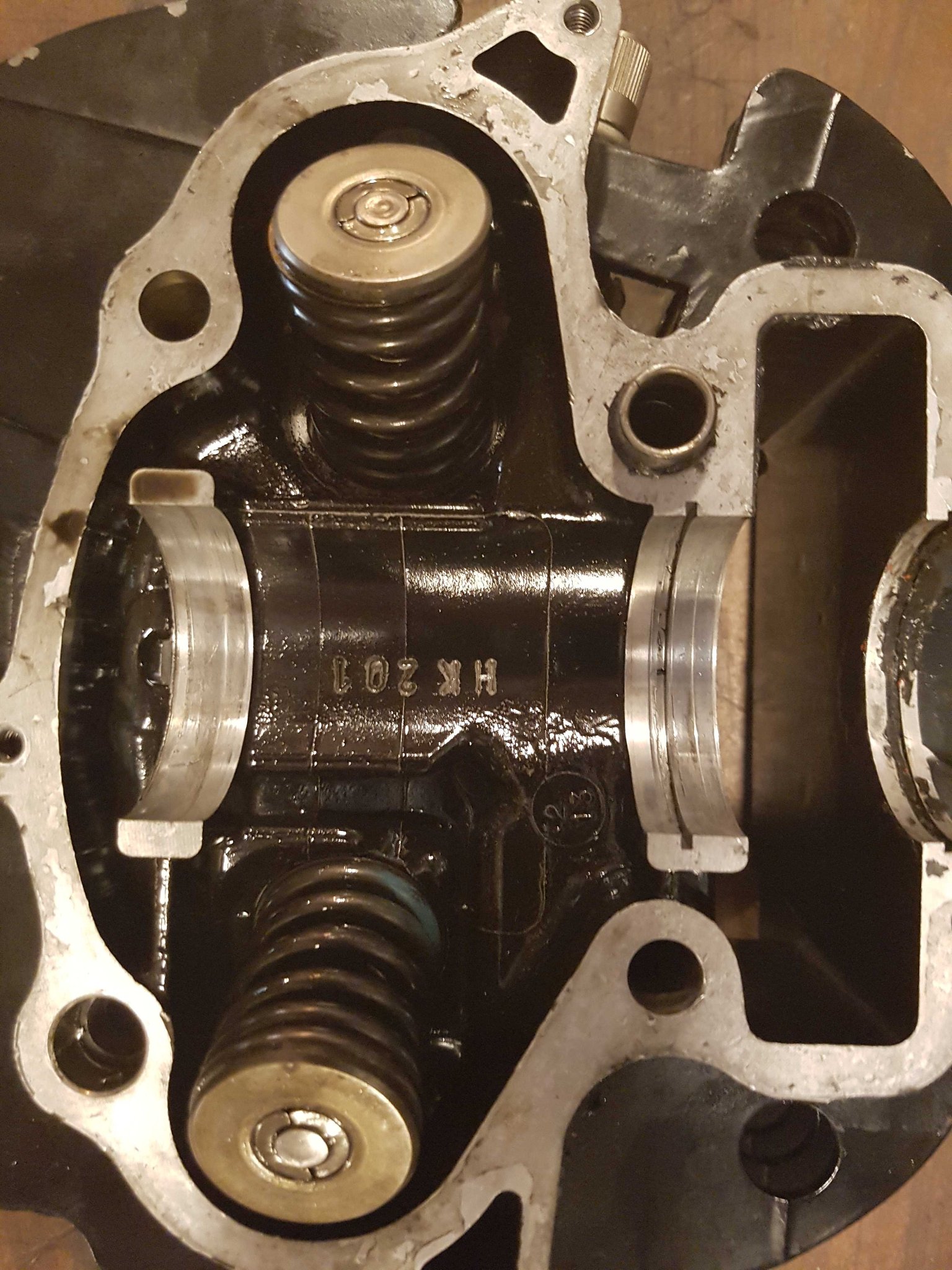

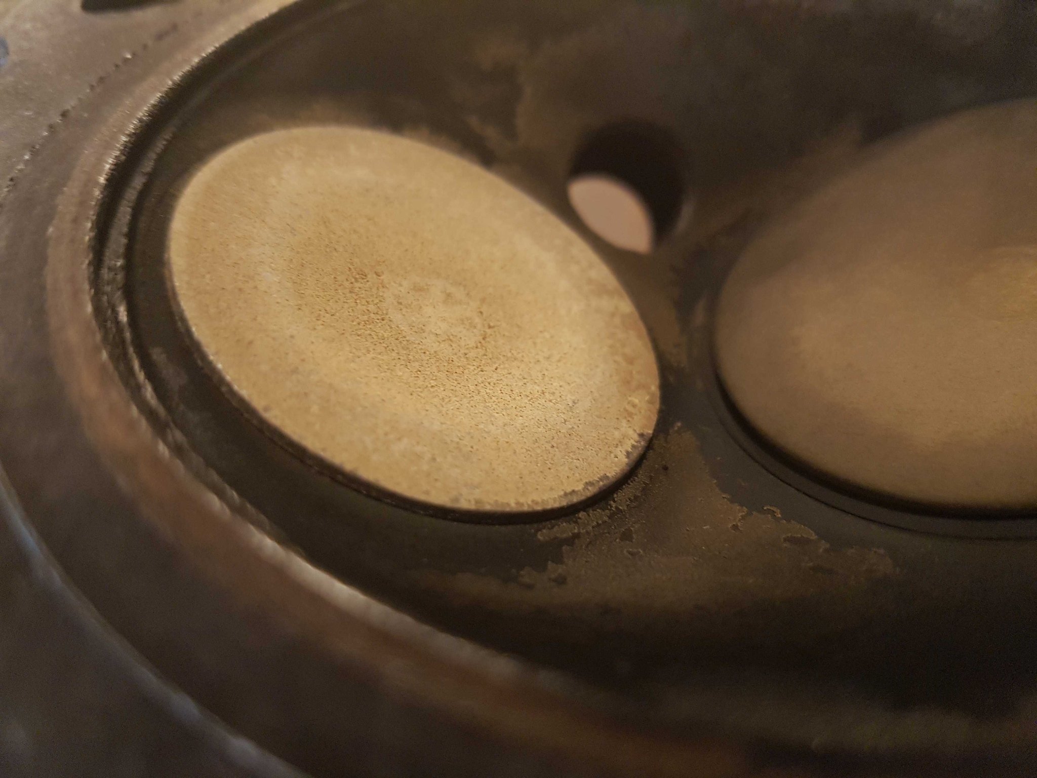

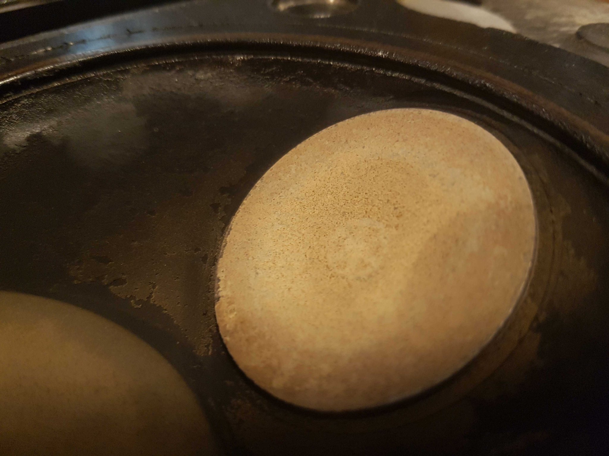

Und noch die Ventile. Die Lagerbuchsen der Nockenwellenlager sehen ja auch so aus, als ob sich die Lager da bisweilen mitbewegt haben.
Danke für die vielen Fotos. Das sieht übel aus.
