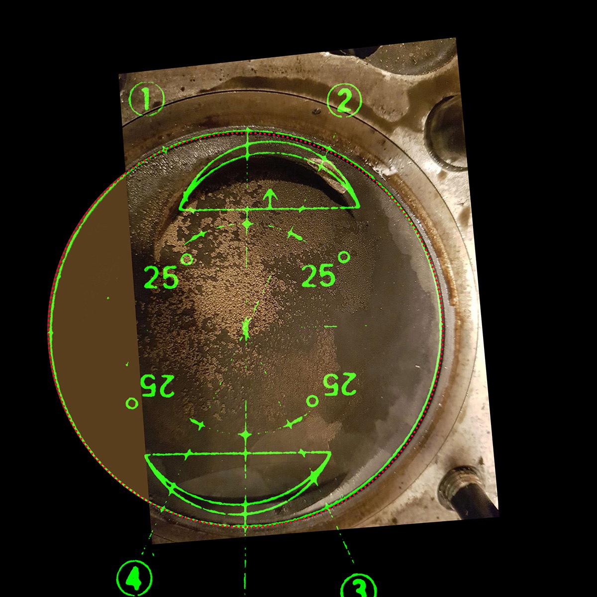

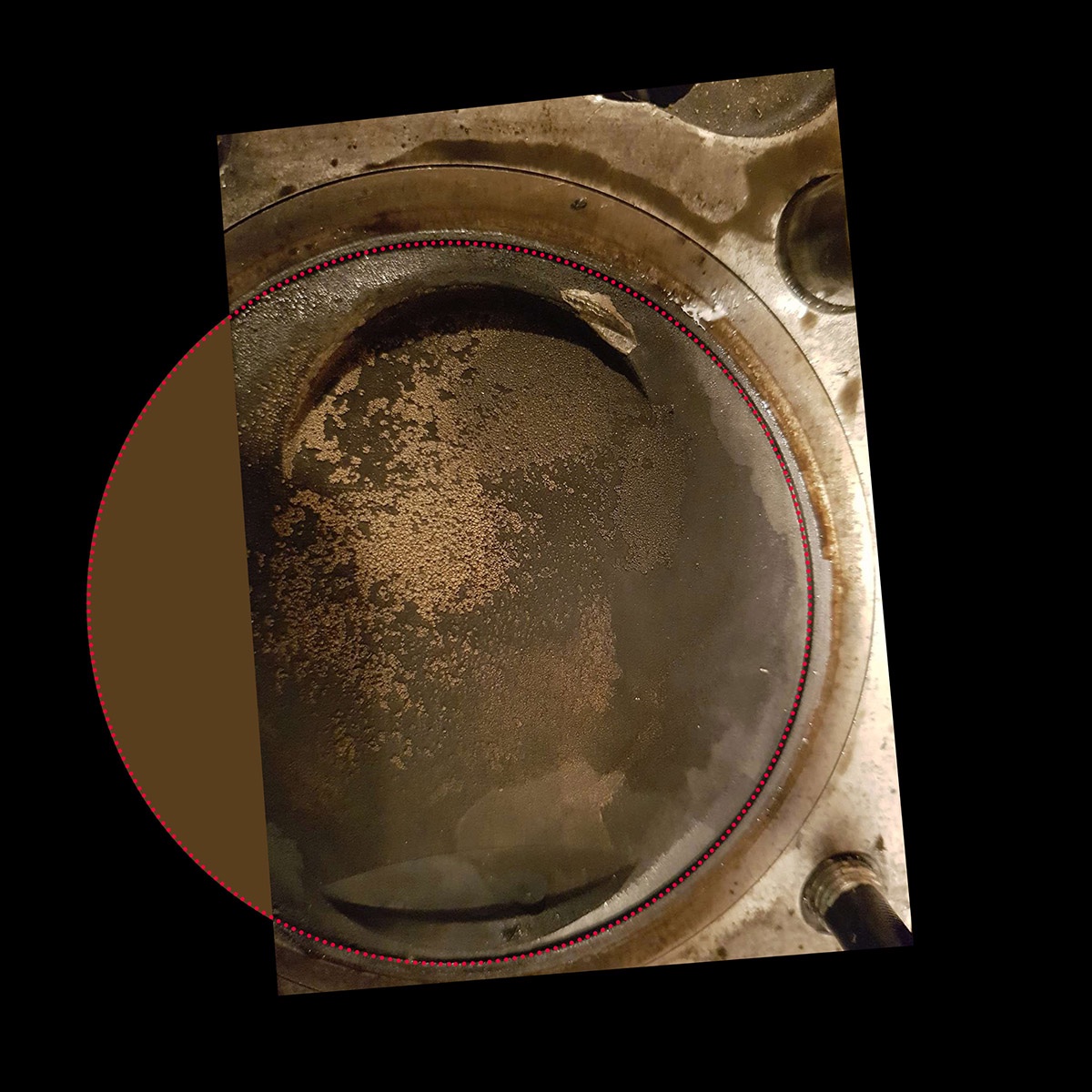

Bild gerade gerichtet - bzw. Bohrung rund..:
Zeichnung aus Bucheli draufgelegt - Taschen passen nicht:
Zeichnung aus Bucheli verkehrtherum - passt auch nicht

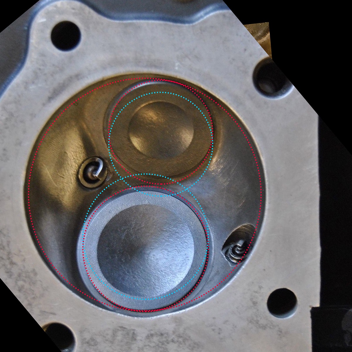

Zylinderkopf (natürlich gespiegelt, weil ja von unten nach oben fotografiert)
mit einigermassen maßgenauen Umrissen der Ventile. Rot = geschlossen
Blau = offen (4,5 mm Versatz bei ca 10mm Hub angenommen beim Öffnen)
- bei der Bucheli-Zeichnung landen die Ventile ungefähr in den Taschen
- beim verbauten Kolben nicht. aber der Einschlag liegt einigermaßen passend
Ich schließe daraus, das der Kolben nicht für eine XT500 gedacht ist...

Ich wette meinen Hut, dass der Kolben einigermaßen original, zumindest für XT/SR gemacht ist.
Mit der Bildauswerterei und dem Rumgemesse kannst Du bestenfalls beweisen, dass der Mensch nicht auf dem Mond war. Die Moonfaker machen das genauso. Solange Du das Objektiv der Kamera, den Abstand und Winkel beim Fotografieren nicht kennst, kannst Du da auch nix hin und her schieben.
Ich schau mir das zweite Foto an, das zeigt den Kolben einigermaßen genau mittig von der Seite. Und der schaut so aus, wie eine XT/SR-Kolben ausschaut. Der Steuerkttenschacht ist rechts, die Auslasstasche ist nach rechts verschoben, die Einlasstasche sitzt mittig.
Punkt.

Klar ist das kein Beweis. Wir haben es mit einem Indizienprozess zutun. Das Ausgangsbild habe ich die Perspektive so korrigiert, das die Bohrung wieder rund ist. Sowas klappt schon, zumal auf dem Bild alles nahezu auf einer Ebene liegt. Bei rechteckigen Motiven gelingt das natürlich präziser. Trotz aller Ungenauigkeit - auch das Bucheli-Bild kann man ja hinterfragen - ist es interessant, das die Macke einigermaßen passt.
