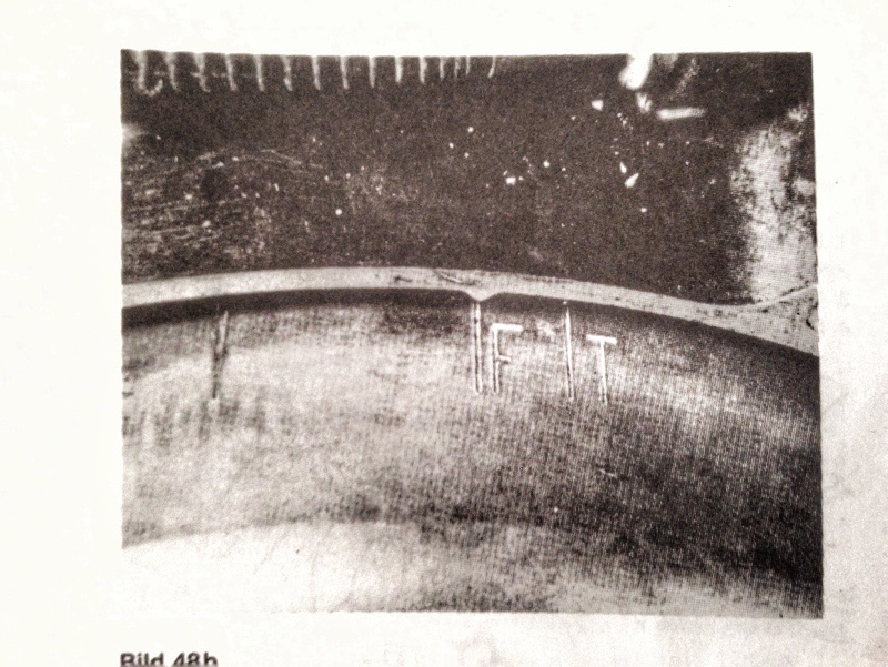

- Zündung eingestellt und mit Pistole geprüft. Genau auf Markierung links neben F, Fliehkraftregler regelt auf ganz linke Markierung.

Beim Abblitzen Markierung links neben F ist aber nicht richtig, meinst du auch neben den F? Weil die F Markierung steht genau hinter dem Strich

Ich habe von rechts nach links zuerst die T-Markierung, dann die F-Markierung, dann eine weitere recht nah daneben und dann die weit entfernte bei voller Verstellung. Muss ich im Leerlauf etwa auf F stellen? Dann würde ich die Markierung der höheren DZ nicht erreichen. Ich dachte, genau so gehört es, weil der Verstellbereich des Fliehkraftreglers genau für die beiden Markierungen reicht.

Ja David, im Leerlauf ist Die F Markierung die Standardeinstellung (Spätzündung) 7Grad vor OT...und in dieser Einstellung muss dann auch bei höherer Drehzahl also 3000 Umdrehungen und mehr, anschließend die ganz linke Markierung ohne Bezeichnung beim Abblitzen fluchten Max.Frühzündung 30Grad vor OT... wenn das nicht der Fall ist, dann stimmt was mit deinem Fliehkraftregler nicht.

T = Totpunkt
F = Fire
| = Frühzündung
Wenn du im Leerlauf auf T stellst hast du ja einen zu späten Zündpunkt.
Dann ist es ja kein Wunder das du | nicht erreichst
Das heisst, wenn du auf früher stellst klingelt es eher mehr.
Man berichtige mich...
Woddel
F = Fire
| = Frühzündung
Woddel

@ Rei97: Ich hatte den Benzinhahn auseinander und tiptop gereinigt, der ist sauber. Das ganze Gerät ist bis aufs Motorgehäuse bis ins kleinste Detail komplett zerlegt gewesen. ICh hatte tatsächlich aber auch schon den Schlauch vom Deckel im Mund und hab reingepustet, um den Druck zu erhöhen. Hat aber auch nichts geändert.
@woddel: Es steht aber nicht auf T, sondern auf einer Markierung links neben F, was ja schon links von T liegt. Und nur dann erreiche ich die 30°-Markierung. Wenn ich es auf F im Leerlauf einstelle, reicht es schon nicht mehr

@Ey Yo
Sorry - irgendwas habe ich falsch gelesen.
Das passt ja dann scheinbar. Ein bisschen unterschiedlich wurde wohl die Aussage "Markierung links vom F" verstanden.
Woddel
Woddel
