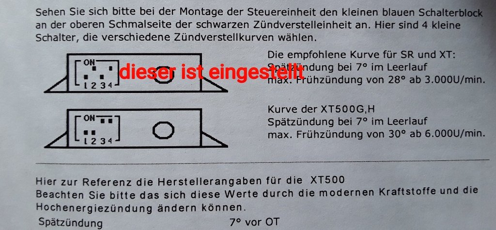

Re: XT500 : optimaler Zündzeitpunkt
Hi Thomas,
welche Zündkurve hast Du an der Zündbox eingestellt?
Herzliche Grüße Mambu
- tomtom2000
- Beiträge: 32
- Registriert: Do Sep 13, 2018 18:47
Hallo Mambu , (sch...autokorrektür, macht da 'Mami' draus)
Diese ist eingestellt:
7 Grad Spätzündung
28 Grad Frühzündung ab 3000 Umdrehungen
Danke und Gruss
7 Grad Spätzündung
Danke und Gruss
Hi Thomas,
versuche mal die untere Kurve. Die fahre ich auch, ich kann mir vorstellen, dass die besser passt, da diese Kurve linear auf max. Frühzündung stellt und somit bei den typischen Klingeldrehzahlen einen späteren ZZP hat, als die "klassische" an den Fliehkraftversteller angelehnte.
Deine Mami
Deine Mami

- Beiträge: 2582
Hi Thomas,
ja, damit die Kiste auch zuverlässig anspringt.
Wenn Du mit dem Strobo kontrollierst, müsstest Du den Unterschied der zwei Kurven gut erkennen.
Die erstere hat ähnlich wie original, ab 3000 rpm max. Frühzündung, die zweite verstellt linear von 7° bis 30° bei 6000rpm....sollte helfen. Meine Kiste klingelt mit 95 ROZ null, ok nur 9,5:1, aber laufen tut es recht gut.
Hallo Mambu,
Hab die andere Verstellkurve an der CDI eingestellt, die den späten Modellen entspricht
Läuft jetzt weicher durch's Drehzahlband.
Werde weiter testen, wenn ich wieder 95er Super im Tank habe.
Soweit also erstmal gut,
Danke und Gruß
Danke und Gruß
Resultat:
Hallo liebe XT'ler,
- Die Zündkurve der XT - CDI (Powerdynamo) ist auf die zweite Kurve eingestellt, die linear die Vorzündung über den Drehzahlbereich vergrößert.
- Kolben ist Wössner 9,8:1
- Sprit ist jetzt 95 Oktan Super.
-->> Kein Klingeln mehr hörbar, Motor dreht sauber hoch und fühlt sich mit dieser Zündverstellung sehr gut an.
Danke für die Unterstützung und Tipps,
Gruß,
Hallo liebe XT'ler,
Gruß,
