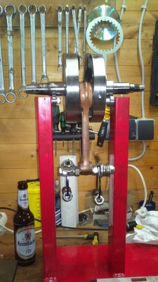

bin dabei den Vibrationen ein wenig auf den Zahn zu fühlen. Dabei bin ich auf die Anleitung im Horexforum gestoßen wie man Kurbelwellen wuchtet. Also forsch voran und den Motor zerlegt und gewogen. Die Messgenauigkeit mal außen vor gelassen. Herr Apfelbeck empfiehlt ein Wuchtverhältnis von 60%...alle Berichte, die ich so im Netz gefunden habe mußten ein Wuchtverhältnis von weit unter 60% ausgleichen. Ich liege mit meinen Messungen nun bei knapp 80%. Nun meine Frage: ist das nun besser als gut? Oder ist das wohl die Quelle der Vibrationen.

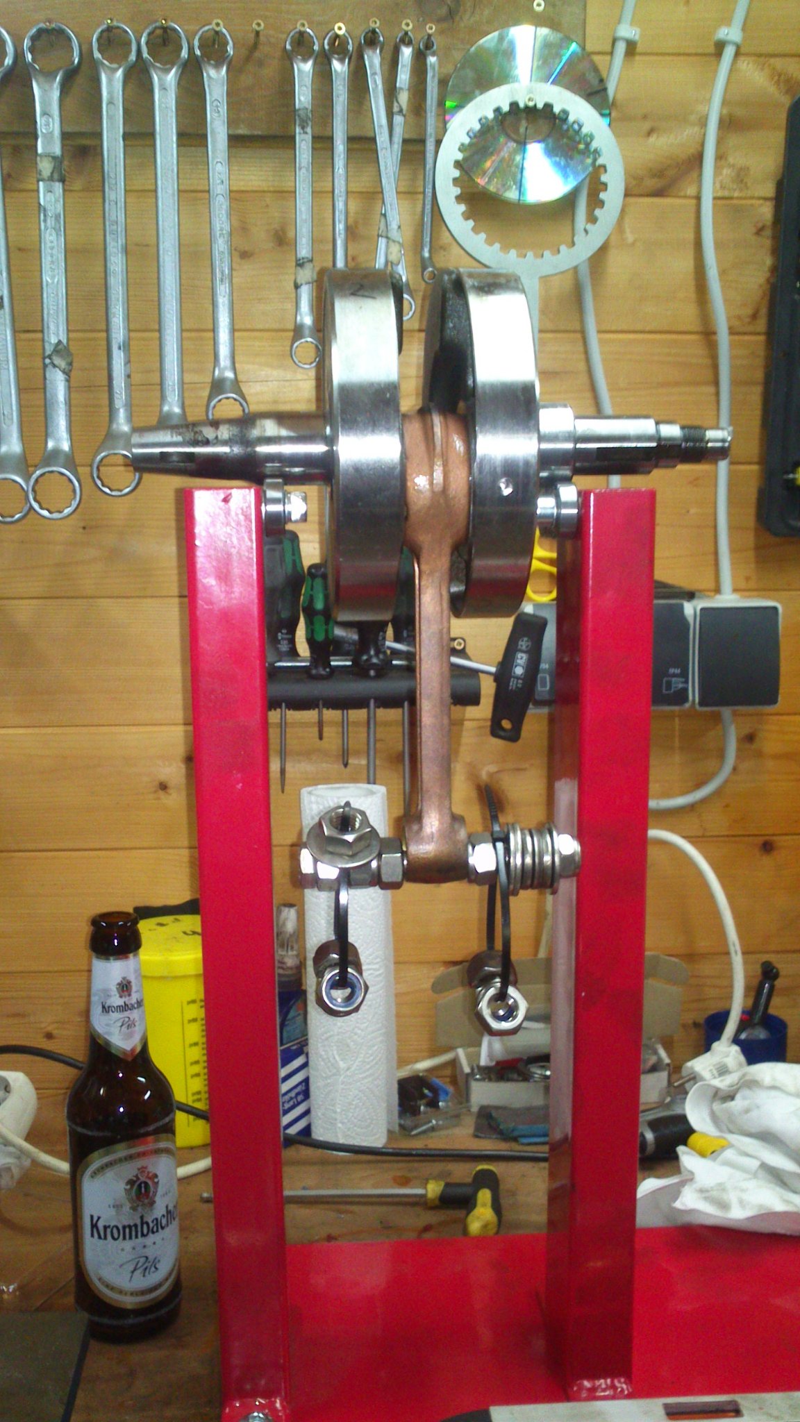

Also, ein original Kolben hat ein Gewicht von ca 480 Gr. Das ergäbe ein Wuchtverhältnis von 72% bei meiner Kombination. Ich sag mal, dass ist wohl der Originalzustand. Mein verbauter Kolben ist ca. 40 Gr leichter, was ein Verhältnis von 78% ergibt. Fakt ist, ich konnte bei moderater Fahrt nicht die Rückspiegel benutzen aufgrund der Vibrationen. Also 4 Löcher in die Kurbelwelle gebohrt und den Kram wieder zusammen gesteckt.
Die Probefahrt ums Eck ergab, das die Vibrationen von "oben" nach "unten" gewandert sind. Also freier Blick nach hinten und leichtes Kribbeln in den Fußrasten. Ich bin damit Zufrieden. Endgültiges Ergebnis wird der Langstreckentest zum Pommes essen ergeben.
In dem Zug habe ich auch an dem Auswuchtständer noch die Kugellager getauscht. Verbaut waren geschlossene. Nun sind offene drin, was zur Folge hat, dass das Losbrechmoment geringer ist. Man merkt nun bei einem 17Zoll Reifen 2,5 Gr Unterschied

Hast Du das obere Pleuelauge gewogen, und zu den 480g dazugezählt?
Nur interessehalber...
- Bernhard
- Beiträge: 764
- Wohnort: Syke
Re: Kurbelwelle wuchten
Ja, waren 110 Gramm. Auf die Waage gelegt und das untere Auge auf gleicher Höhe. So wie in den anderen Berichten beschrieben.
