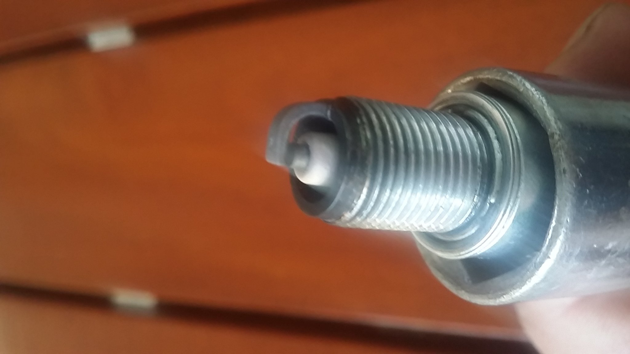

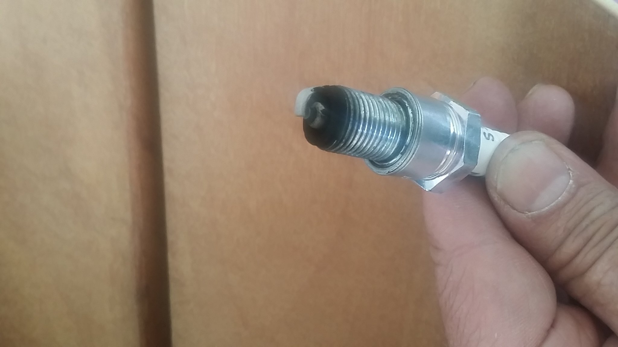

Wie sieht die Kerze dabei aus
hell oder eher dunkel würde evtl schon was aussagen, wenn es bei Vollgas ruckt und beim sachte zurücknehmen des Gases besser wird, ist es meist die etwas zu große HD .....

Der letzte Tipp hat mich dann dazu bewegt nochmal den Schwimmerkasten runter zuschrauben..
ohhh..da lag die Hauptdüse drin..hab aber gelesen das man die Düsen nicht zu festziehen sollte..
Blech am Schwimmer auch nochmal etwas nachgebogen..
und siehe da jetzt läuft sie super..Danke
Aber ist das normal wenn man da Gas wegnimt das die Drehzahl noch einen Moment (gefühlt 1 Sekunde) stehen bleibt bevor es auf Standgas runtergeht?
Bild 1 die Zündkerze ohne Hauptdüse.. Bild 2 dann wieder mit Hauptdüse nach 15km Fahrt

Hauptsache Fehler gefunden ....
