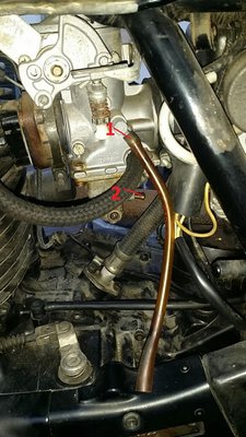

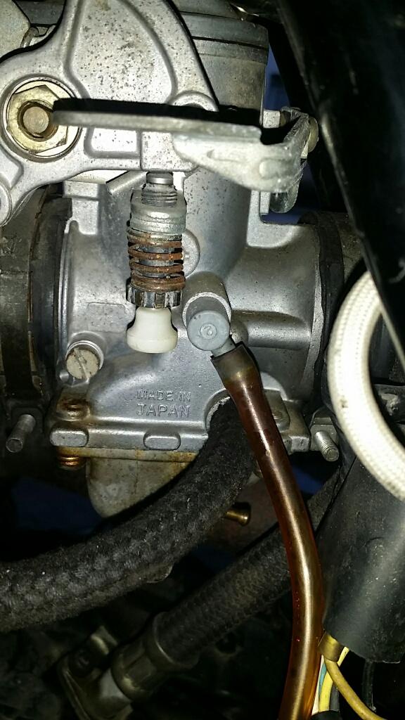

wer kann mir bitte sagen wo dieser Schlauch (Nippel 1) hinkommt (der Schlauch ist aus Silikon aber ausgehärtet..das offenen Ende relativ weit ausgeweitet)
(Nippel 2) müßte der Überlauf sein..wo ein Schlauch einfach zum Boden gelegt wird (stimmt das so?)
Problem war Moped ist nicht angesprungen weil Benzinhahn verstopft war..läuft jetzt alles wieder gut durch..
dreh ich jetzt den Benzinhahn auf dann läuft der Sprit aus beiden Nippeln raus..
vielen Dank für Eure kurze Hilfe

1 ist der Überlauf der Schimmerkammer, 2 der Ablassschniepel derselben.

..das heißt das beides Überlaufschläuche sind und zum Fahrzeugboden geleitet müssen?
Aber warum ist aus beiden dann Sprit ausgelaufen..ist der Vergaser dann vertopft?

Auf jeden Fall funktioniert das Schwimmerkammer-Ventil nicht,
dass den Zulauf unterbricht, wenn die Schwimmerkammer voll ist.
(BTW: Wenn Du die Leitung nach oben legen würdest,
hättest Du den tollen Effekt, dass der Vergaser nach oben innen überläuft,
von da aus in die Motorentlüfting (Richtung Luftfilter)
und also letztendlich der Sprit im Motorgehäuse endet.
Blubbert dann so merkwürdig beim ankicken,
und der Verbrauch ist so merkwürdig hoch...)
Das heißt also, das Du den Vergaser aufmachen mußt.
Ich würde den Vergaser auseiander nehmen,
reinigen, am besten mit Ultraschall,
und beim Zusammenbau evtl. neue Teile verwenden.
Wenn Du kein eher sehr spezielles Setup (Tuning, etc) am Motor hat,
sollte das problemlos gehen.
Neue Teile:
Du kann direkt ein Vergaser-Repaprtur-Set kaufen und damit einige Teile,
incl. Dichtung tauschen - würde ich machen-
oder aber erst einmal öffnen und schauen,
ob nur das Ventil funktionstüchtig gemacht werden muss.
Und ich würde es vor allem selber machen - ist einfach besser,
kostet am Anfang etwas Zeit, aber siehe hier:

Aus dem unteren Anschluss 2 kann doch auch nur Benzin austreten wenn die Verschlussschraube gelöst ist.
Schwimmernadelventil prüfen! Wenn das hängt und / oder verdreckt ist läuft der Vergaser über. Benzinaustritt dann aber nur aus Anschluss 1
