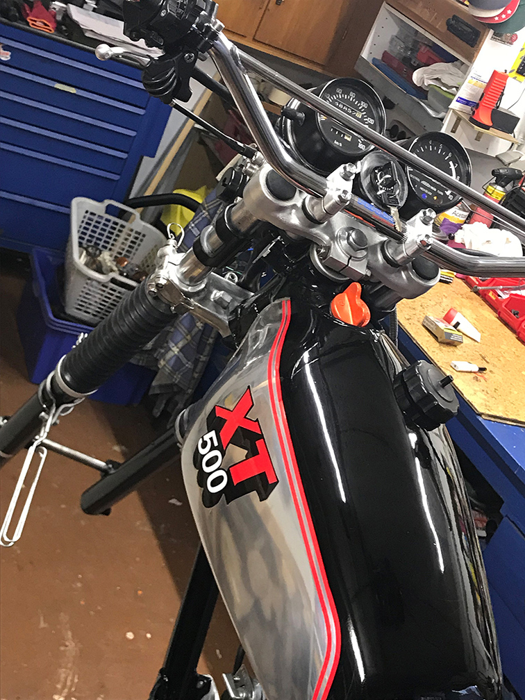

Re: meine Neue
HI
Ist der Kabelbaum so richtig verlegt?
Man streitet darüber.
Für eure Hilfe: vielen Dank
Gruß Peter
https://www.facebook.com/10001010220054 ... 967527405/
Gruß Peter
- YAMAHARDY
- Beiträge: 2865
Re: meine Neue
Hi,
Ja, ist richtig verlegt und die Drehzahlmesserwelle kommt da auch mit durch !
Hast du in den Frontfender-befestigungsgummis die Hülsen drin ? Wenn ja gehören die andersrum hinein , mit der Flachen Seite zur Gabelbrücke und von unten gehören Scheiben unter die Schrauben !
Wenn wir schon mal dabei sind !

Re: meine Neue
Hi Peter,
der Tank ist super geworden
Das wird ein richtig schickes Moped!
Gruß,
Tobias
Gruß,
Tobias
Peter_K
- Beiträge: 42
- Registriert: Mo Nov 20, 2017 19:13
Re: meine Neue
Hi
Danke Hardy
Fenderhülsen sind schon getauscht.
Gruß Peter
Danke Hardy
Gruß Peter

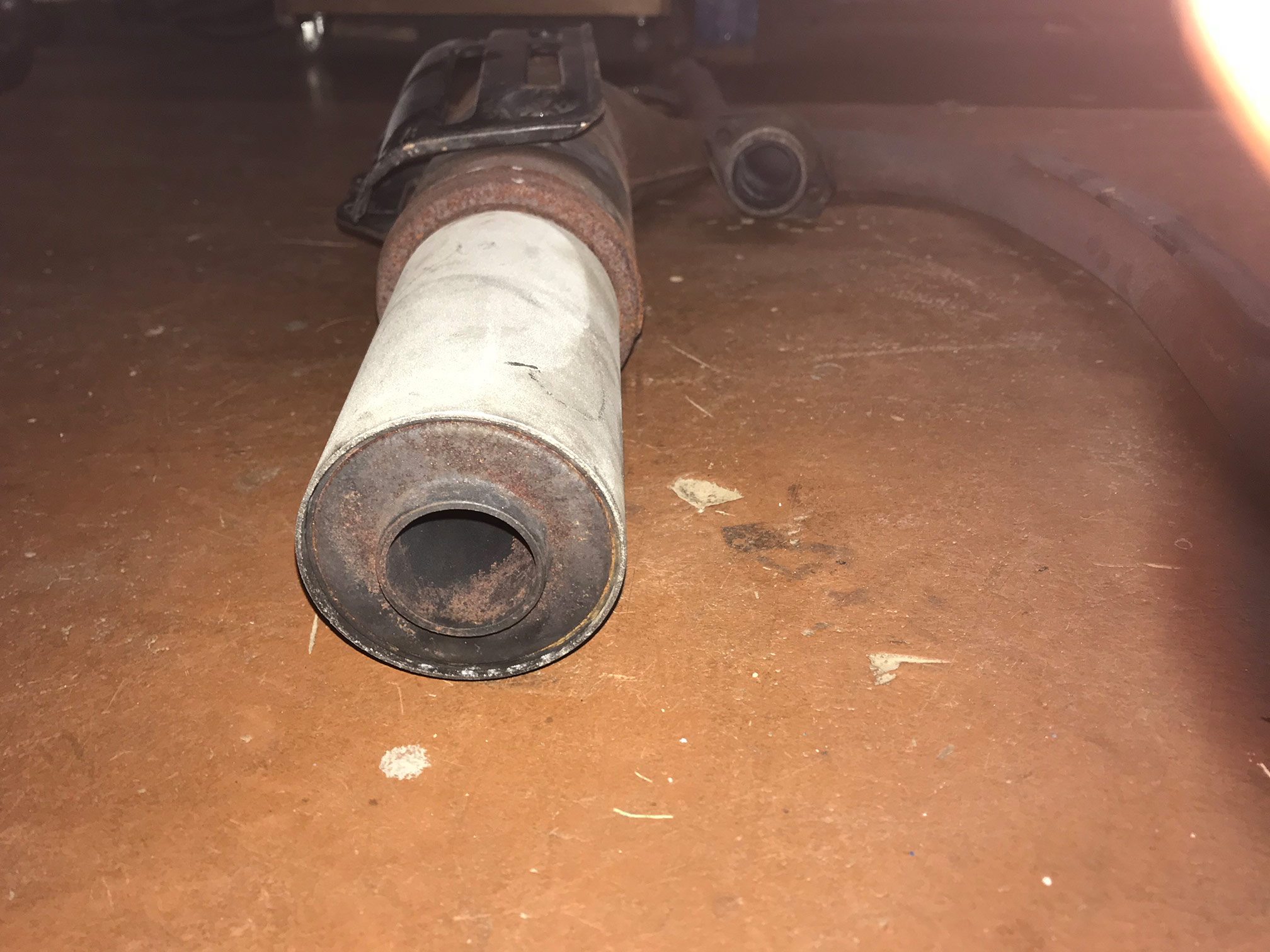

Hi
Kennt jemand diesen Auspuff?
War an meiner XT verbaut.
Kein Eintrag im Brief,keine Modellbezeichnung am Topf selbst.
Interessieren würde mich der Topf von Sebring von Kedo,welcher Krümmer?
Euer Rat wäre hilfreich.
Danke vorraus.
Gruß Peter
Danke vorraus.
Gruß Peter

Re: meine Neue
Das ist ein Sito, da gabs mal eine ABE dafür....
Jack
Jack
- xtjack
- Beiträge: 1909
- Wohnort: BaWü / 75305
Re: meine Neue
Nachtrag: die hab ich sogar noch auf dem PCs, bei Bedarf PN mit Mailadresse....

- Beiträge: 5842
Re: meine Neue
Ah, Sito, guter Topf. Rostet leider direkt nach Öffnen des Kartons. Trotzdem finde ich den Topf gut. Sebring kann ich persönlich nicht weiterempfehlen , der kostet nur Leistung. Wenn du den Dito nicht weiterfahren willst und es was neues sein muss, dann wäre wohl der Nachbau in VA zu empfehlen ...
Gruß , Fabi
Gruß , Fabi
Peter_K
- Beiträge: 42
Re: meine Neue
Hi
Danke
Wo gibt es den NAchbau ?
Danke
- Beiträge: 4086
Re: meine Neue
Bei Kedo oder beim Hersteller Peppmöller.

Peter_K
- Beiträge: 42
Re: meine Neue
Hi
Danke für die Tips
Danke für die ABE
Hab den Sito wieder aufgearbeitet,war nicht durchgerostet.
Ich finde,er passt auch gut zur XT. Gruß Peter
Danke für die Tips
Danke für die ABE
