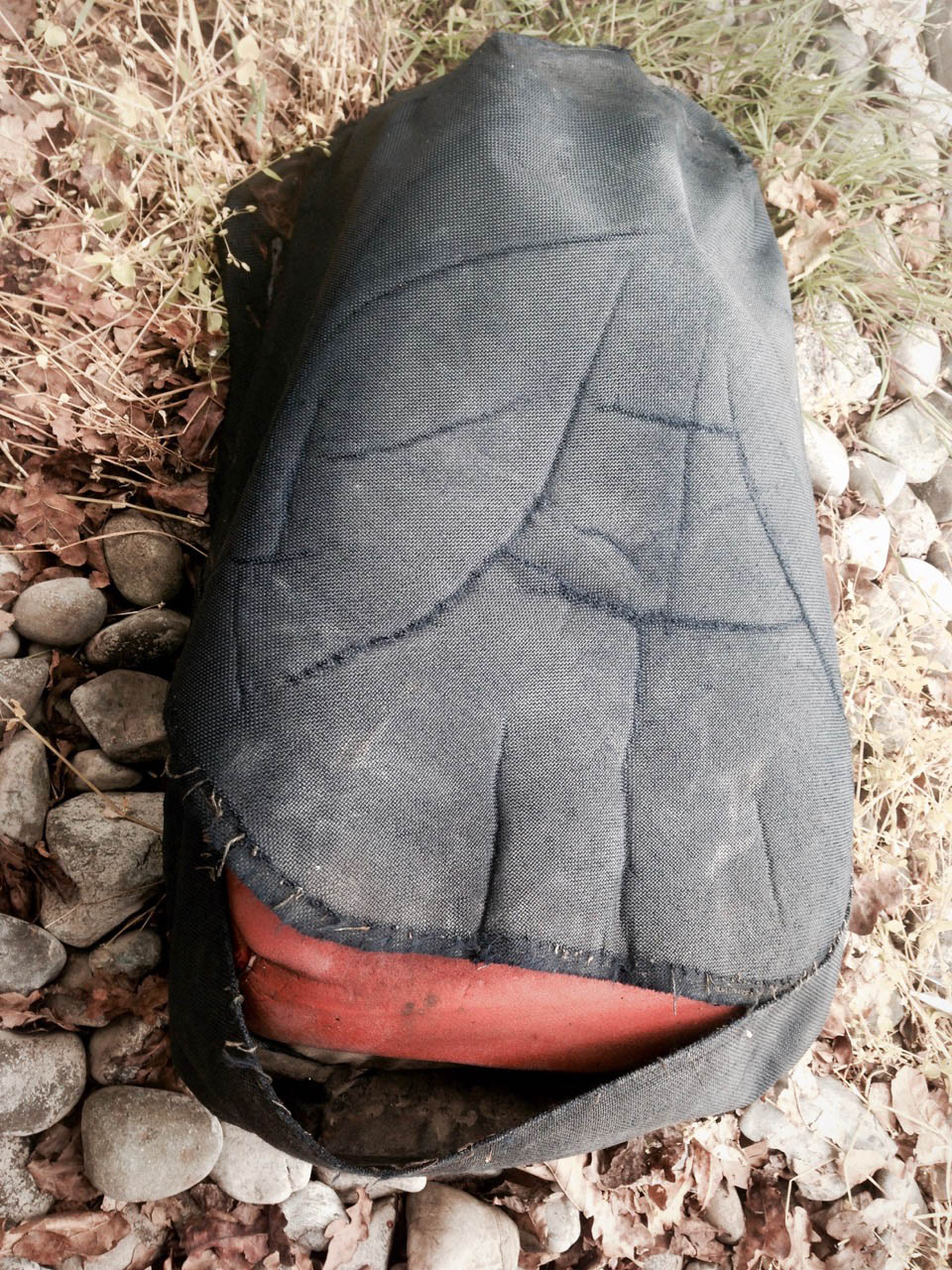

Was ich vor Ewigkeiten mal als Tip gelesen hatte und offensichtlich auch hilft:
Wenn man auf den Schaumstoff noch eine dünne weiche Auflage legt wird es deutlich komfortabler.
Insgesamt ist es wohl eine gute Idee, von "hartem" Kern aus nach aussen weicher zu werden.

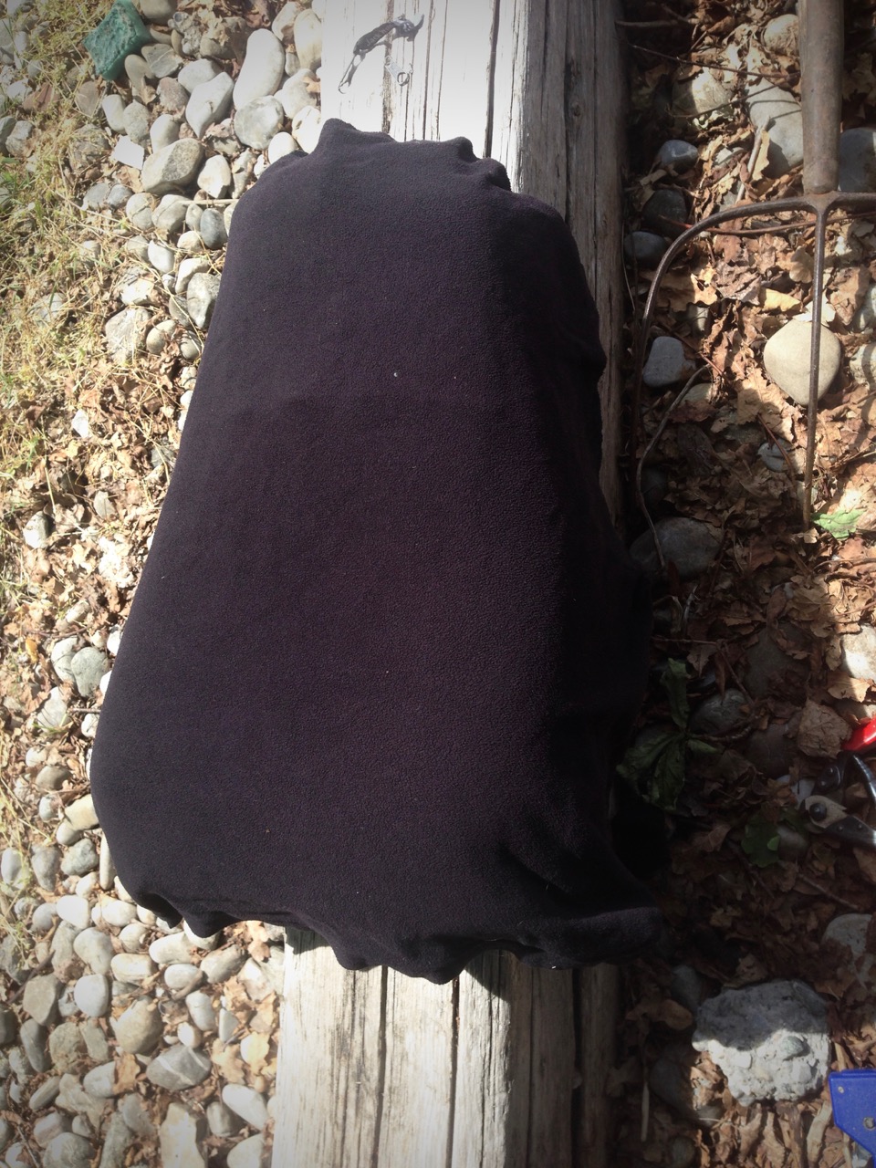

Ich habe für meine kurze Einzelsitzbank noch eine Lage Isomatte auf dem Kern und dann zwei Lagen eines alten dünnen Faserpelz-Pullis gelegt und dann bezogen. Fühlt sich sehr gut an!
Faserpelz habe ich genommen, weil das garantiert nicht fault bei Feuchtigkeitseinbruch...

Renovierungsbedürftig

Alter dünner Faserpelz aufgelegt

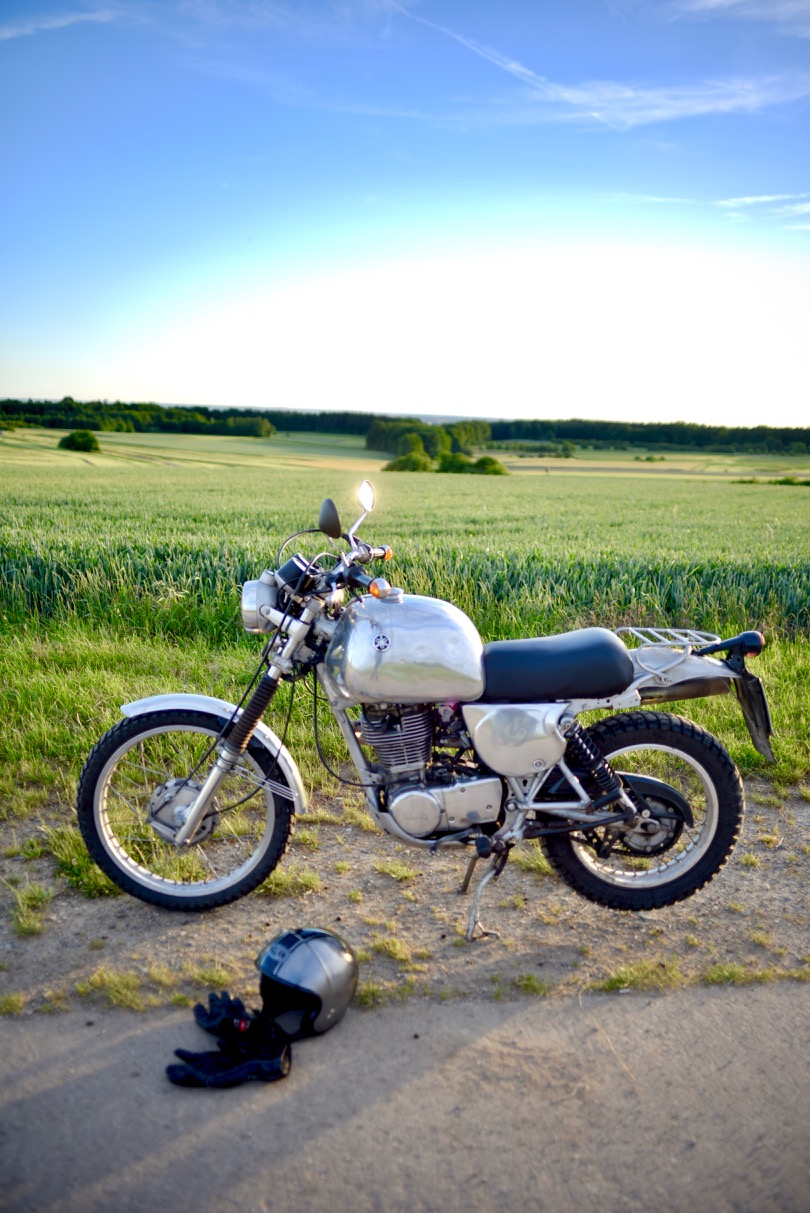

Fertige Sitzbank
