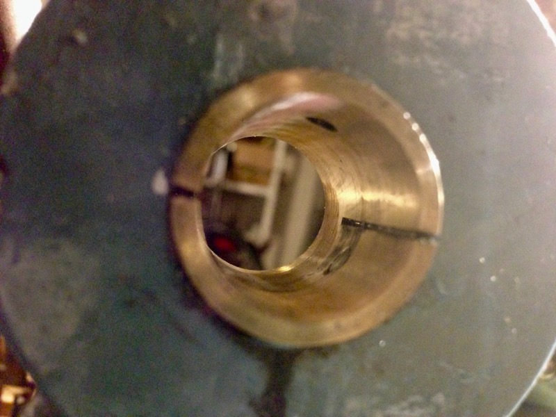

So - jetzt habe ich mal Zeit gefunden und die Hauptspindel demontiert.
Die Lagerbuchsen sind geschlitzt - ich vermute zum Einstellen des Spiels.
Einstellen lässt sich das Spiel indem mann oben die Schrauben zum Ölen anzieht (?)
Jedenfalls verringert sich dann das Lagerspiel.
Am Spannfutter geht es spielfrei und noch fester,
am anderen Ende bleibt Spiel - ich habe mich nicht getraut noch fester anzuziehen.
Durch das spielfreie rechte Lager fühlt sich das ganze gleich viel besser an.
Allerdings musste ich auch erkennen, das die Welle in den letzten 60 Jahren nicht an allen Stellen gleich stark geblieben ist.
Zum Gewindeschneiden müsste sie ja in Achsrichtung gleichmäßig durch die Lager gleiten.
Das ist leider nicht so...ist also nicht mehr Zylindrisch
Interessieren würde mich:
a. ob meine Annahme zum Lagereinstellen mittels der Ölschrauben richtig ist oder das evtl. anders gedacht ist.
b. was das für runde Dinger sind, die in der Lagerfläche zu sehen sind.
c. ob es völlig absurd ist eventuell eine neue Hauptwelle zum machen (bzw. machen zu lassen).
Woddel

- Beiträge: 6444
Re: Drehen Basic Know How - im Raum Nürnberg
Die Welle sieht noch am Besten aus, da reichts sicher aus, sie überschleifen zu lassen, aber die Buchsen sind nicht mehr toll. Mindestens die Eine schaut schon nachträglich selbstgemacht aus. WENN zur Spieleinstellung tatsächlich die Schrauben dienen sollten, -was ich mir nicht vorstellen kann- ist das ganze hoffnungslos. Mach mal eine der Buchsen raus, und schau ob sie aussen konisch sind.
Insgesamt ist es völlig und total unrentabel, das Teil zu restaurieren, wenn Du für die Arbeitszeit auch nur ein Bisserl was bezahlen musst. Ausserdem scheint mir, ist Feinmechanik nicht Dein gelernter Beruf. Das machts dreimal schwer, denn ohne Drehmaschine und Kenntnisse im Schaben wird das ein teueres Lebenswerk.
Nachtrag: Schau mal, ob die Welle an den Lagerflächen gehärtet ist.(Feilprobe) Wenn nicht, sind die Bronzebuchsen schon nicht original, denn Bronze auf weichem Stahl war mehr als unüblich. Weiche Wellen laufen eigentlich immer auf Weißmetall.

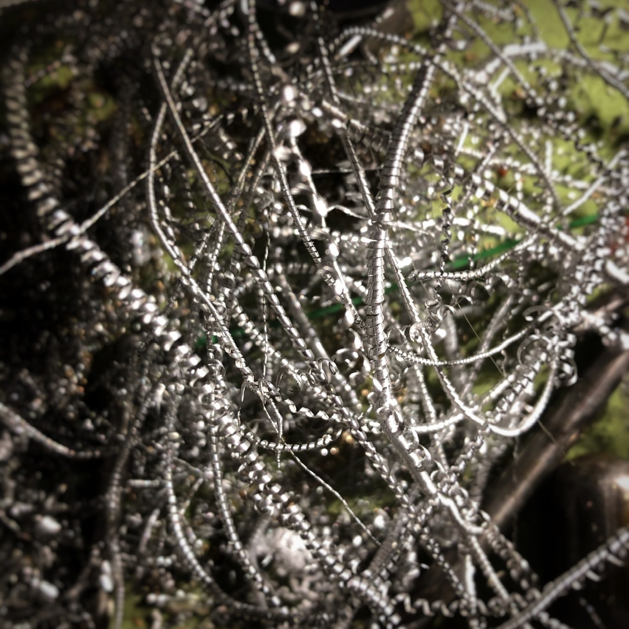

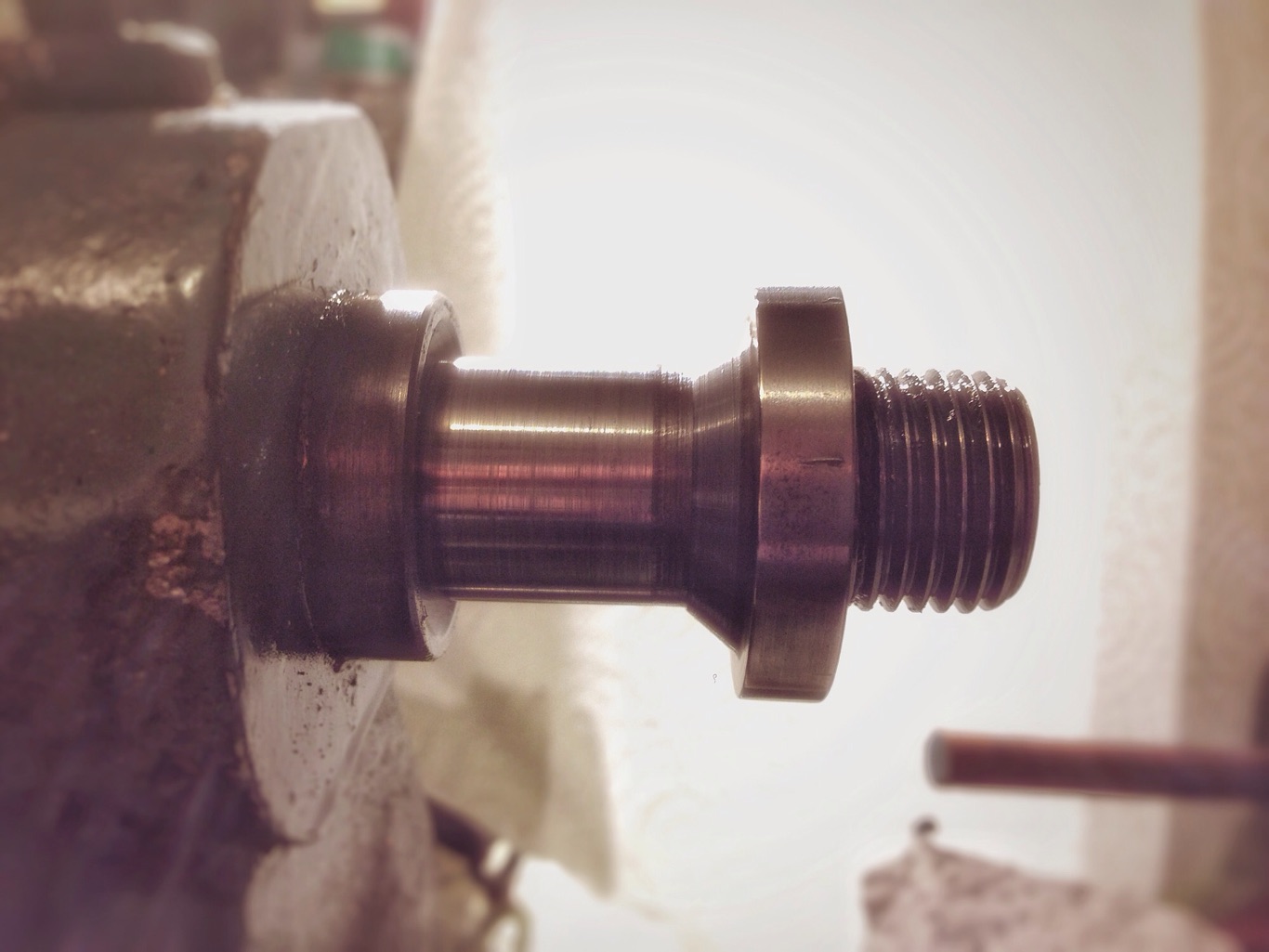

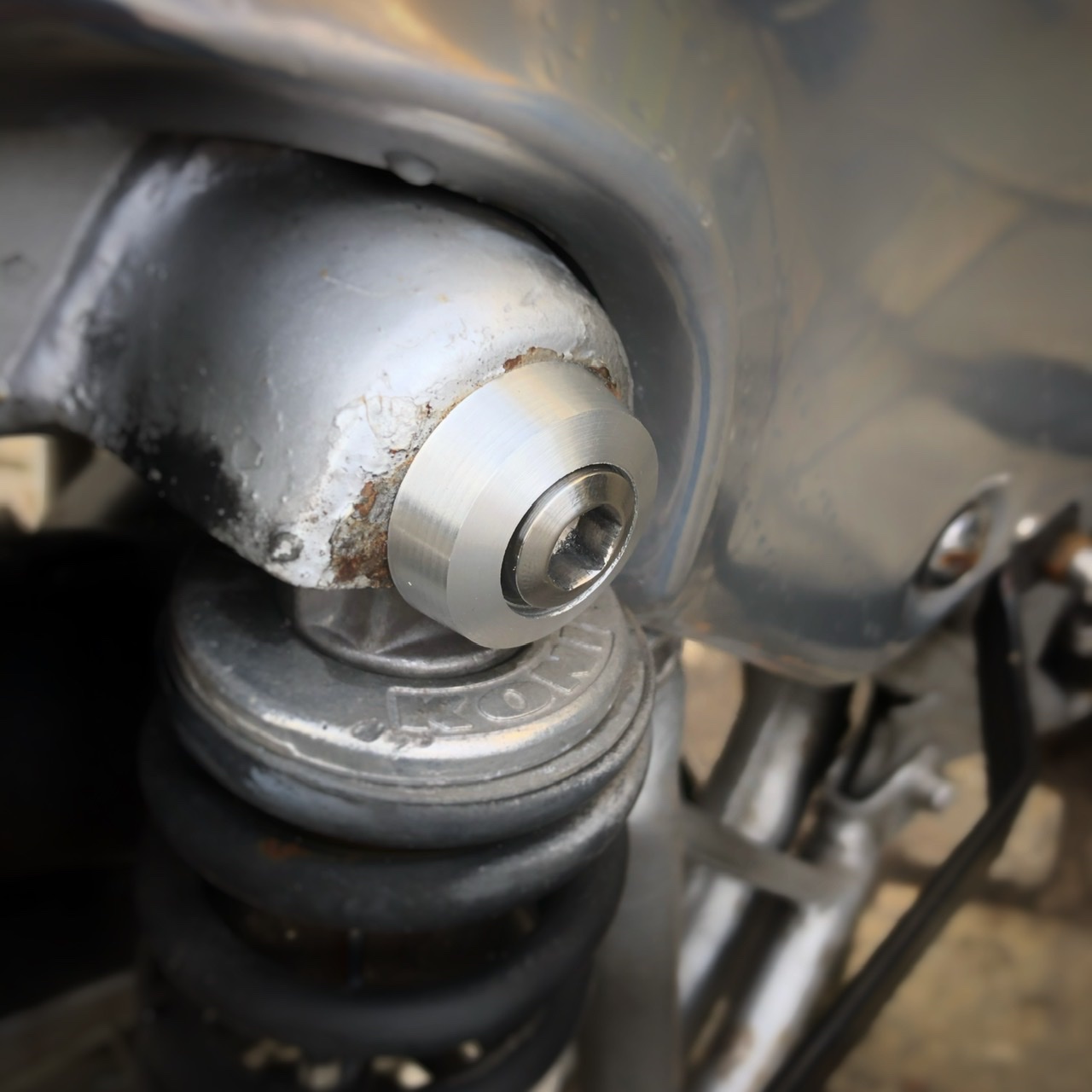

Da habe ich mal was gedreht mit dem alten Ding. Jenseits von perfekt und doch fast zu clean für die olle Schüssel...
Alu geht super, Edelstahl nicht so super....

Sieht wirklich ganz gut aus. Wie sah denn der zugehörige Drehstahl aus, bzw. wie hast Du die Schräge gedreht? Wenn Du mit einer breiten Schneide einfach nur schräg hingefahren bist, ist es völlig normal, dass es rattert. Nicht nur in VA, sondern selbst in Alu wär das auf einer leichten Maschine normal.
Wir wollten dann doch mal mit Drehstahlgeometrie weitermachen,w enn ich mich recht entsinne

Ich kann den Querschlitten - oder wie das Dings auch immer genannt wird - schräg stellen. Im Alu funktioniert alles wunderbar. Ich bekomme lange schöne Alulocken. Komme ich in den Edelstahl - ich hatte beides gleichzeitig in der Maschine - geht das quietschen los trotz Bohröl. Das wundert mich jetzt auch nicht, weiß aber noch nicht wie man dem entgegenwirken kann. Drehzahl habe ich niedrig gewählt.

Die Stahlgeometrie kann da noch was ändern. Wie sieht der denn aus?
